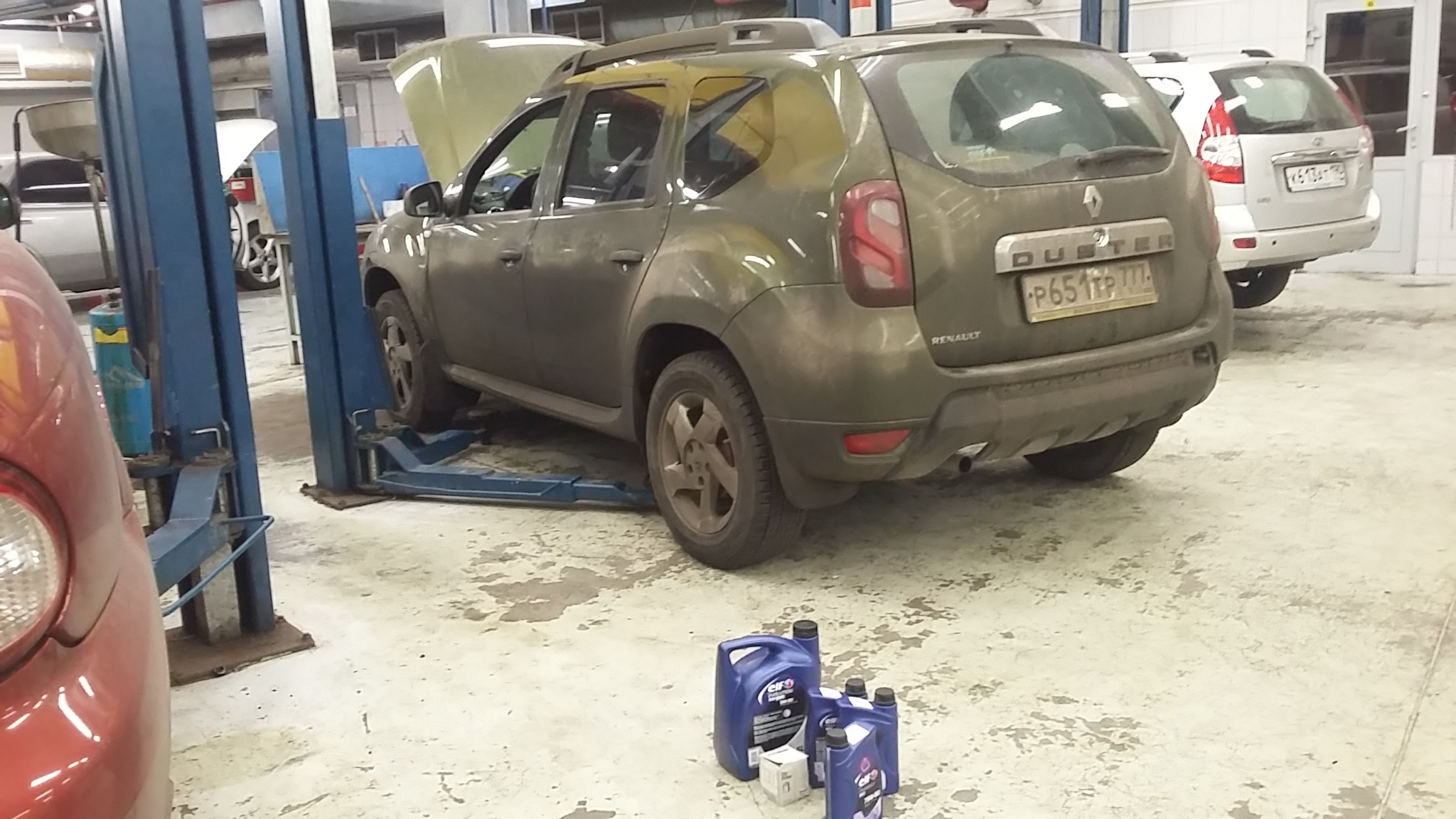

По волею судеб пришлось делать внеплановую замену масла на 94433км.
Замену производили на МКАДе на СТО "ПЛАНЕТА ЖЕЛЕЗЯКА" (90ый км МКАД) Масло ЭльФ 5-30 купил там же - качество упаковки совсем другое, чем у покупаемого в АШАНе.

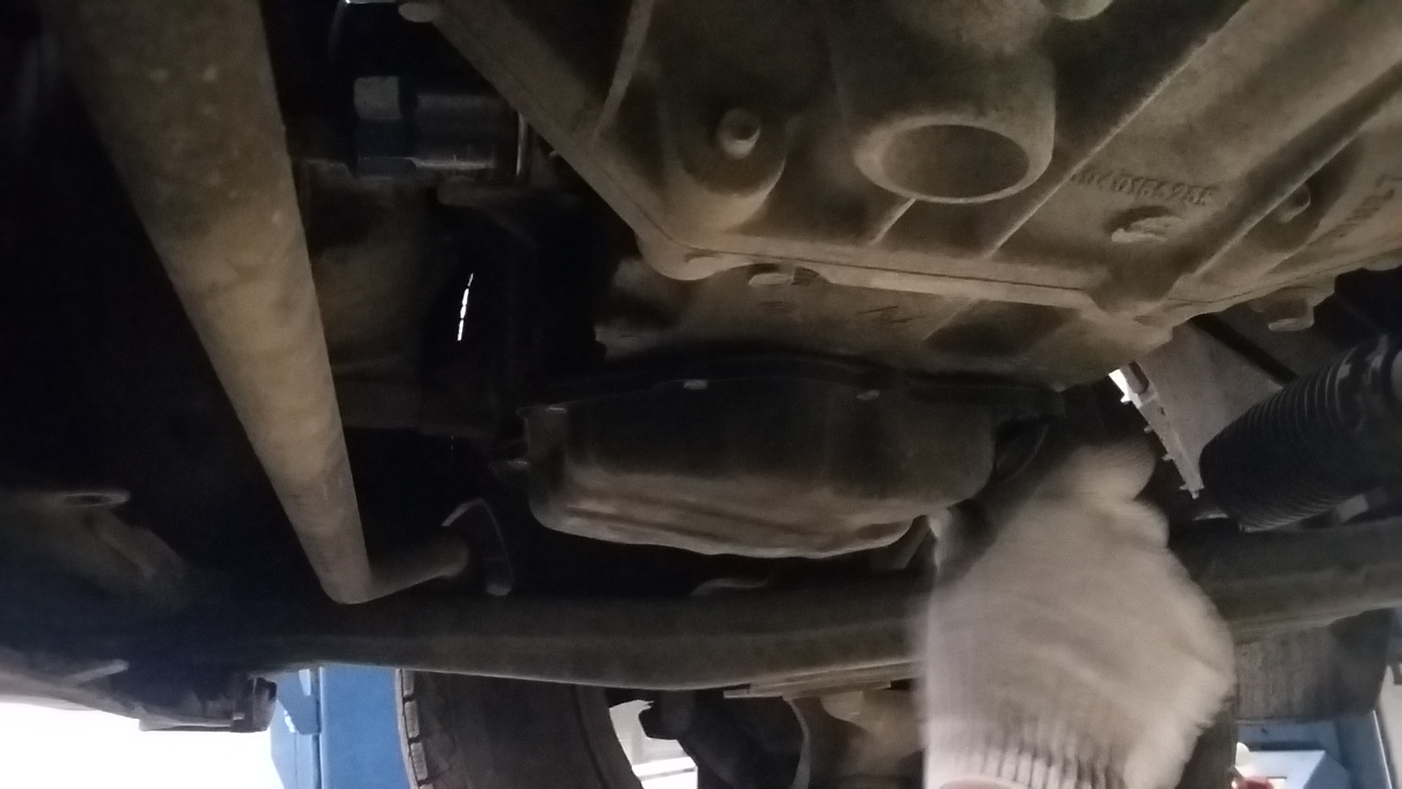

За одно заменили масло и в КПП. Масло из КПП сливалось очень светлое и прозрачное что удивило. В пору обладания 41ым москвичём, масло менял на 60ооо км и оно сливалось всегда тёмным густым и мутным.

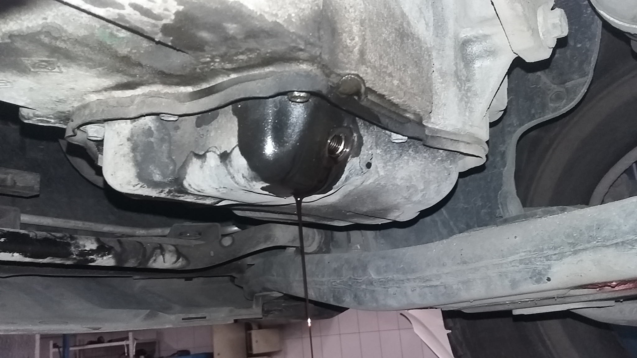

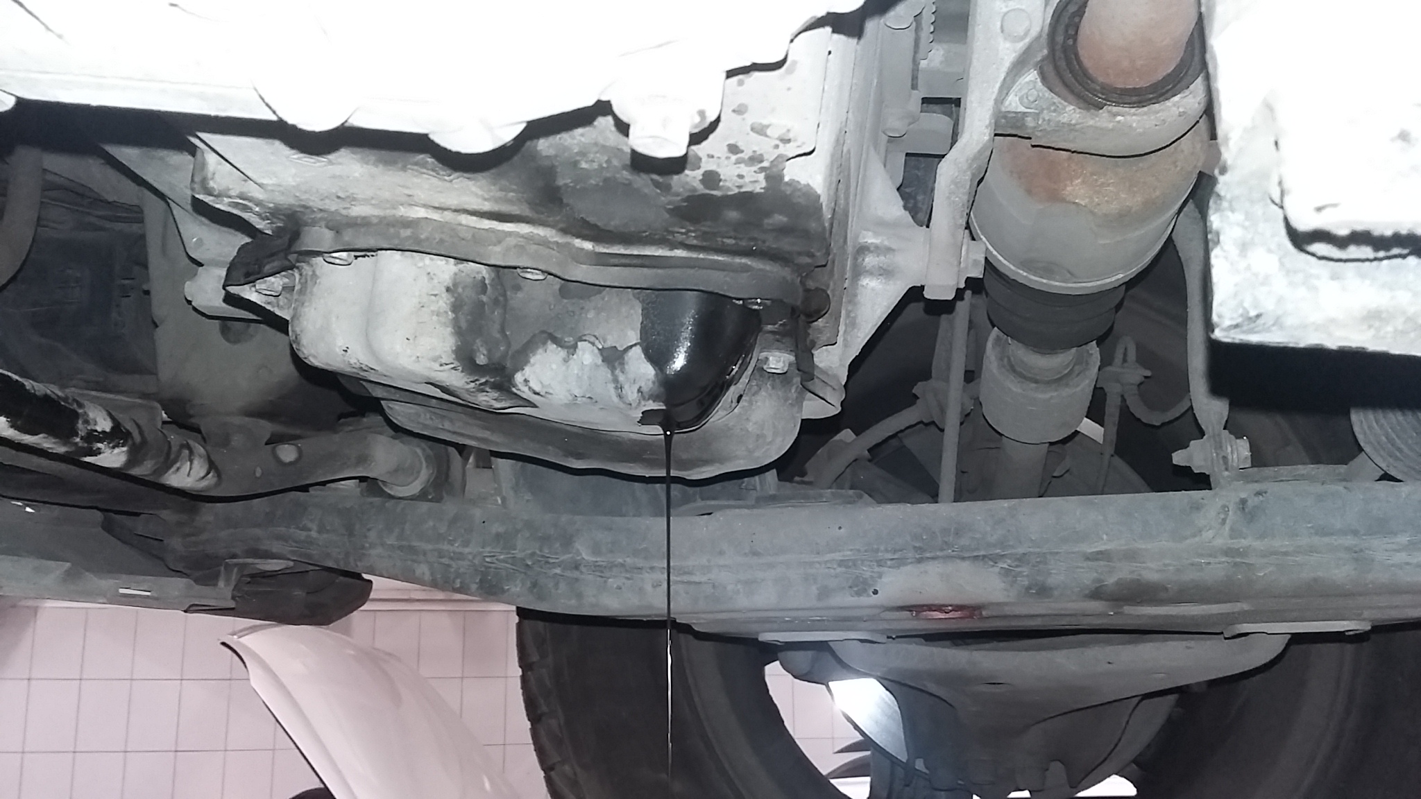

Проанализировал замену масла из ДВС н4м. Вывод был сделан сразу - сервисмены, остатки масла, из поддона не удаляют... поддон, в своём конструктиве, сделан чашей, в которой и остаёца стакан а то и поболее отработки. Залили 4200гр масла... и о чудо! уровень был по максимуму.
Ниже предоставляю фото нашего поддона.... там видно всё не вооружённым взглядом.
Делюсь информацией для расширения кругозора. (взято из личных моих наблюдений)
Масло из КПП переднеприводного Дастера.
Пробег 94433км (исключительно город)
Виден цвет и прозрачность масла.
Этим маслом был заправлен аВто при покупке... может и зря сливал-менял..

Поддон двс н4м внизу особо опасные миниатюры - я их не люблю!
Видно, что ПРОБКА РАСПОЛОЖЕНА СБОКУ и с вероятностью в 100% на дне остаются подонки..... может ктозадумывался… зачем это так сделано ? может кто знает...
Для информации: после откачивания отработки через щуп насосом, уровень МАХ я видел при заливке в двигатель 4.5 литров масла.... это так... для размышления... подозреваю, для кого то это ни чего не значит.
