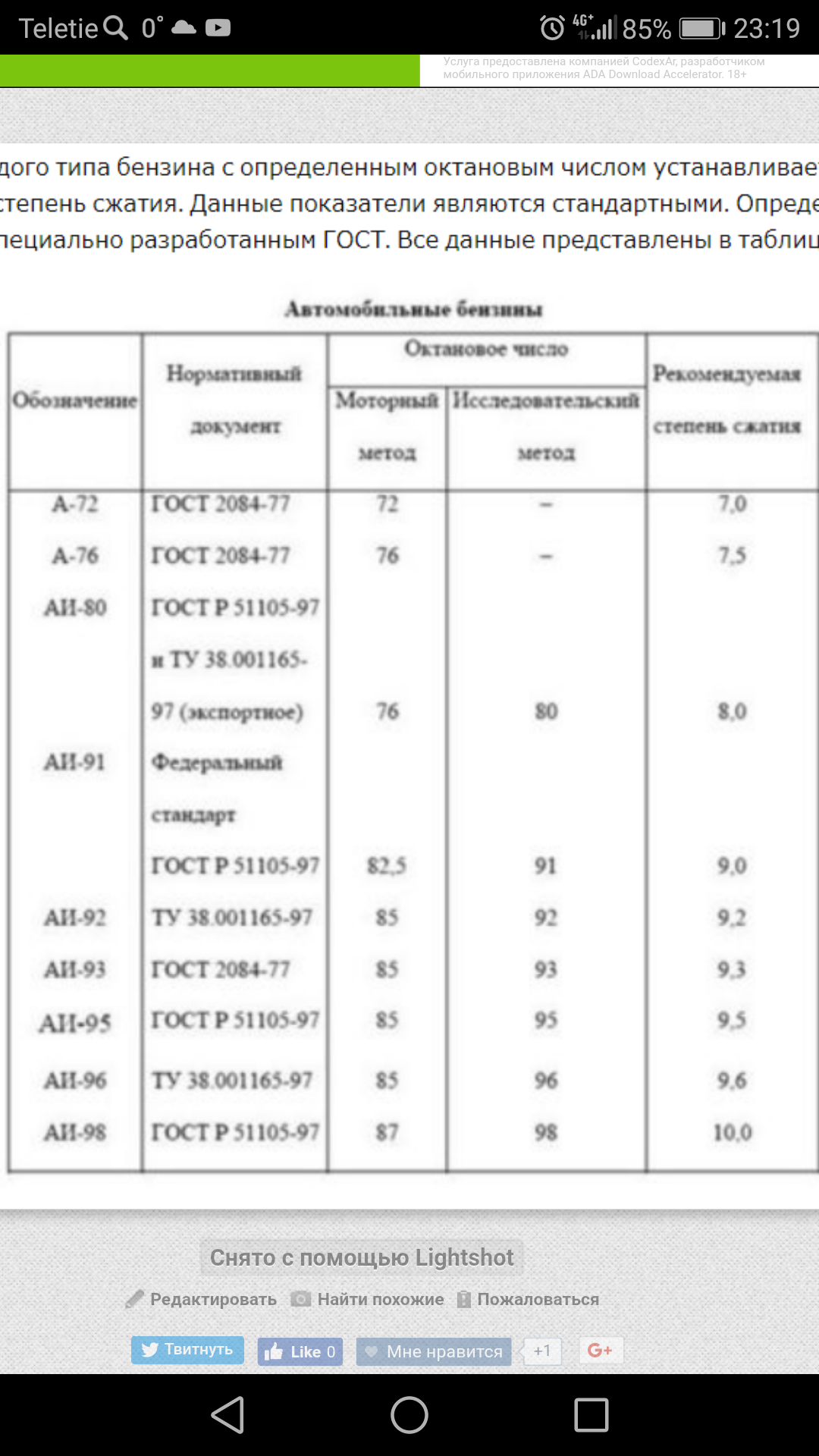

Re: Детонация
Двигатель F4R 2.0 рестайлинг имеет степень сжатия 11,1 поэтому бензин только Аи-98, Аи-100 или ГАЗ !
Если вы не слышите детонацию, то это не значит, что её нет.

Re: Детонация
На f4r рестайл ,степень сжатия 11+ , по определению применим бензин с октановым числом не ниже Аи-98 или газ (октановое число 105).
