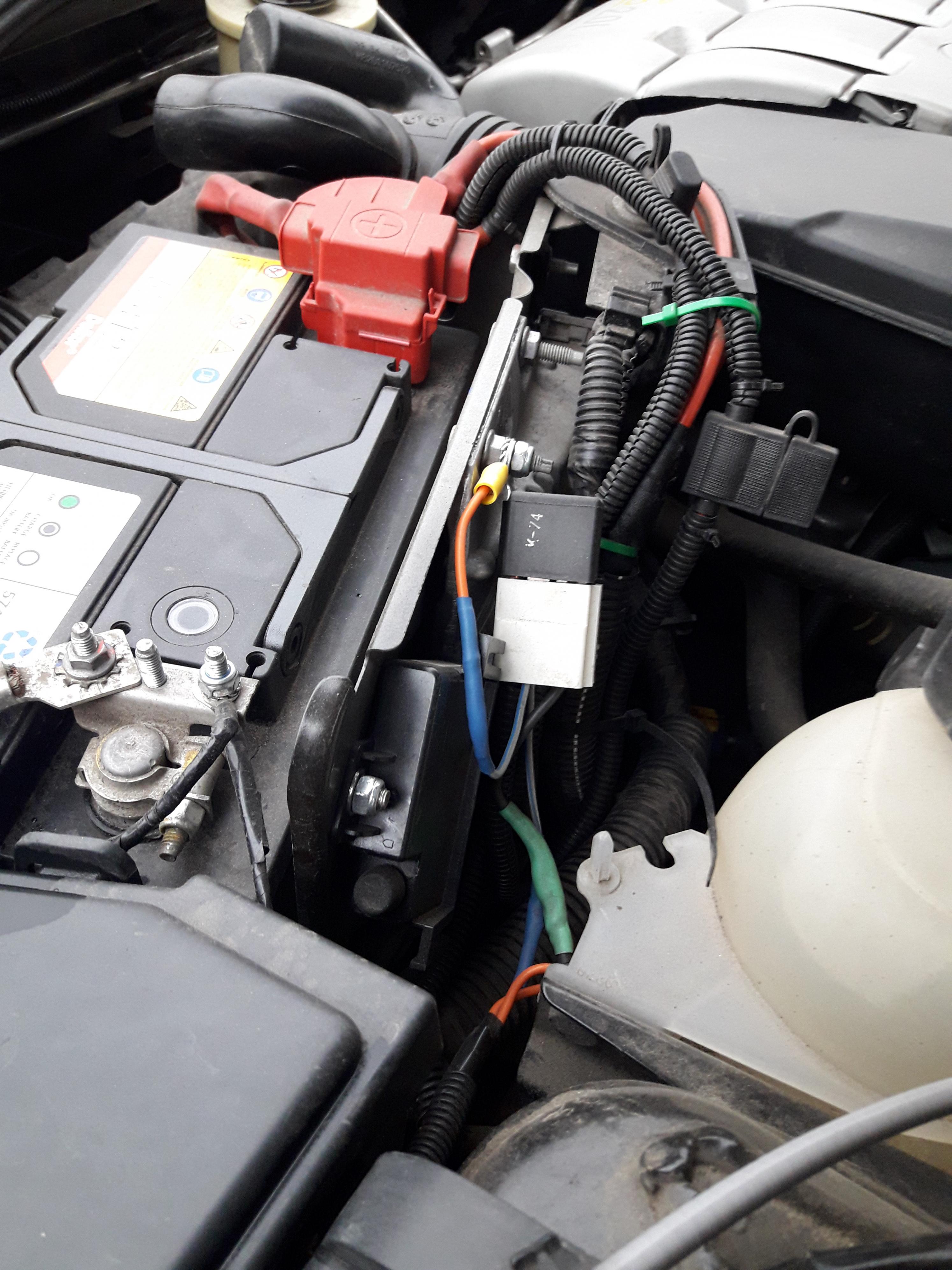

Тоже лежат волговские. Хочу поменять. Не могу найти где стоит штатный... Написано снимать бампер или подкрылок справа по ходу движения.
По другому никак? И еще тут пишут, что надо ставить реле. Я не электрик, поэтому уточняю. (самому ставить или ехать к автоэлектрику).

Автомобиль: Рено Дастер 2л МКПП
Re: Сигналы ( Дудки )
Сообщение от Stells
Я тоже далеко не электрик.Просто почитал в интернете,ничего сложного.Я волговские разносил по обе стороны и родной не убирал,поэтому снимал бампер,но по-моему,на драйве писали или где-то здесь,что можно без снятия бампера

Сообщение от Stells
Так как до него добраться?
Я снимал бампер-ничего сложного и устанавливать намного проще.
Можно просто снять левый подкрылок и тоже установить но на мой взгляд чуть сложнее.

Сообщение от Stells
А посмотреть в этой теме сообщения раньше? Люди отписались, кто как чего снимал. Там и фото есть, как расположены дудки, и где и как реле ставить.
Можете не ставить, работать будет, но ремонтировать кнопку сигнала раньше придется, чем без реле.
