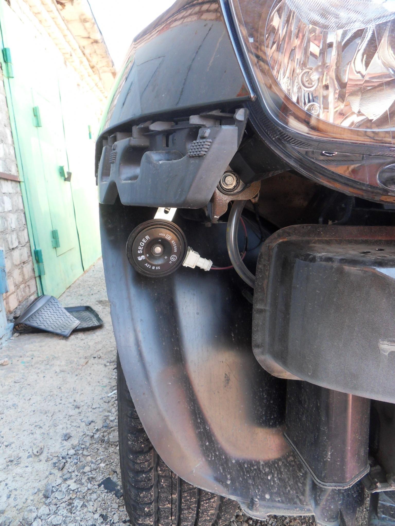

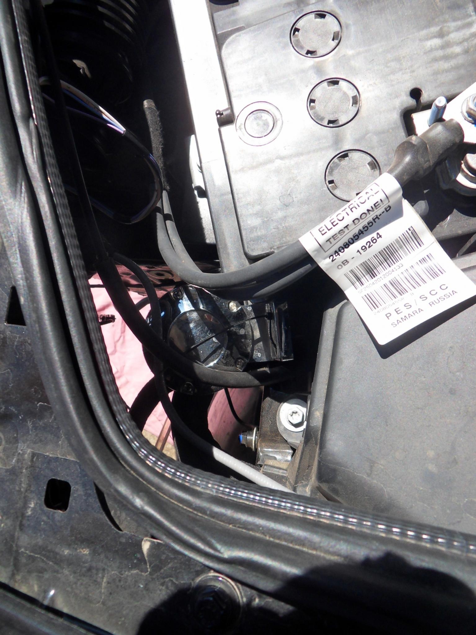

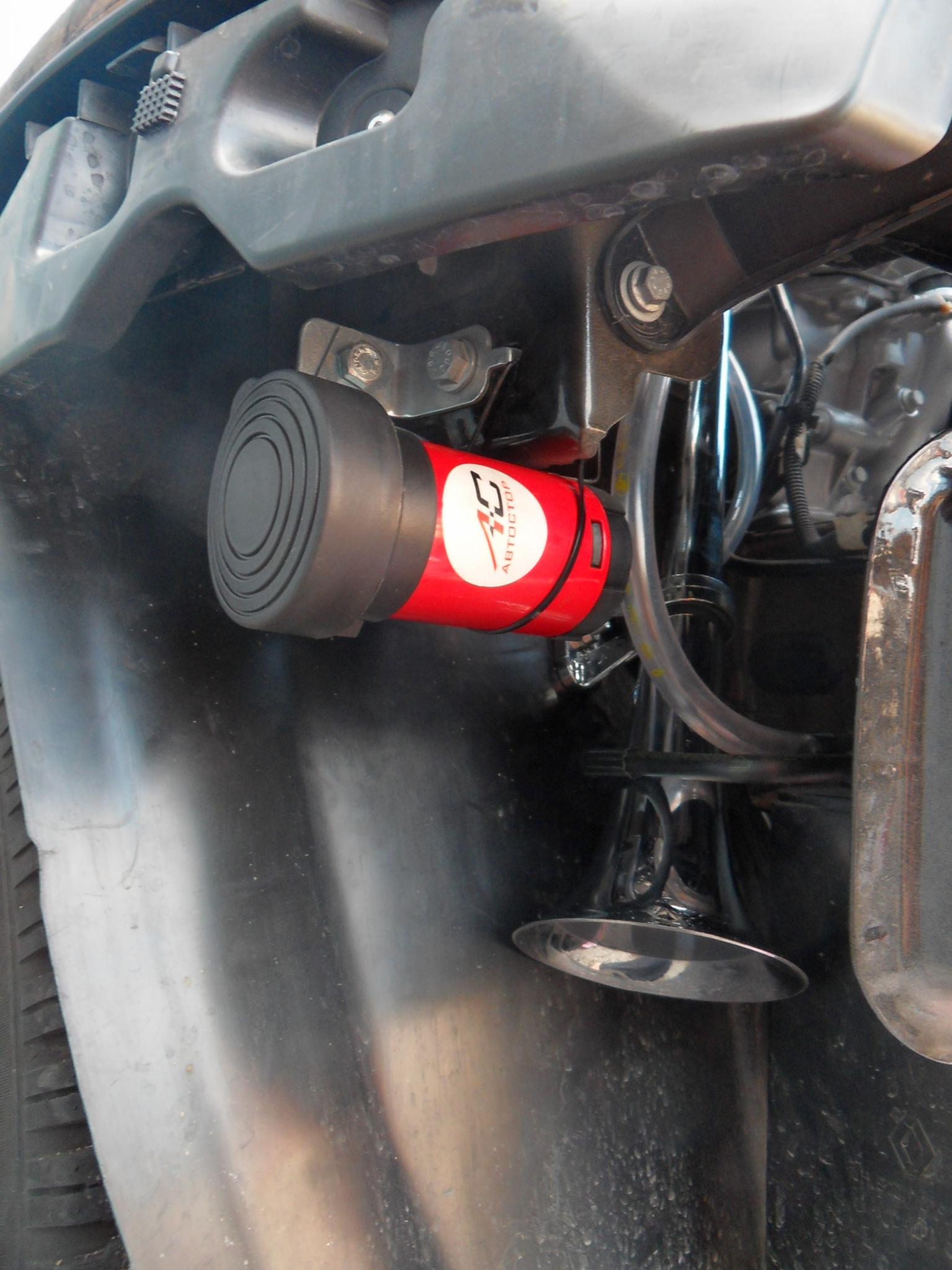

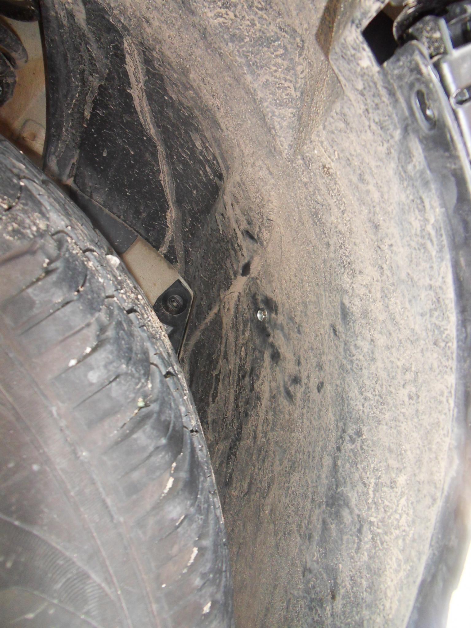

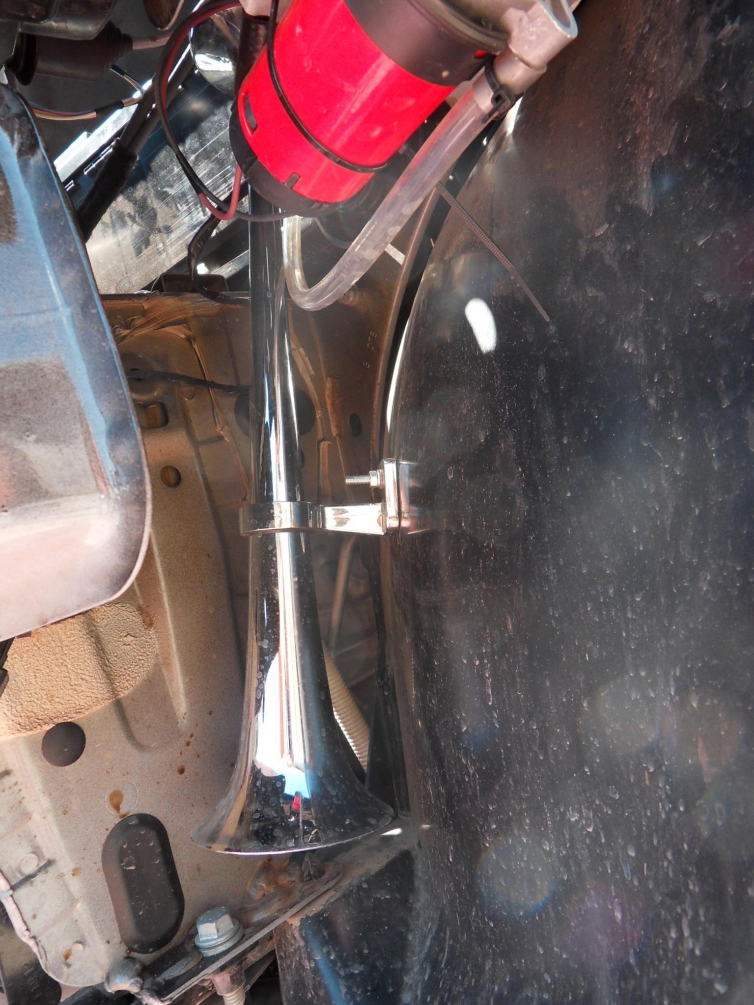

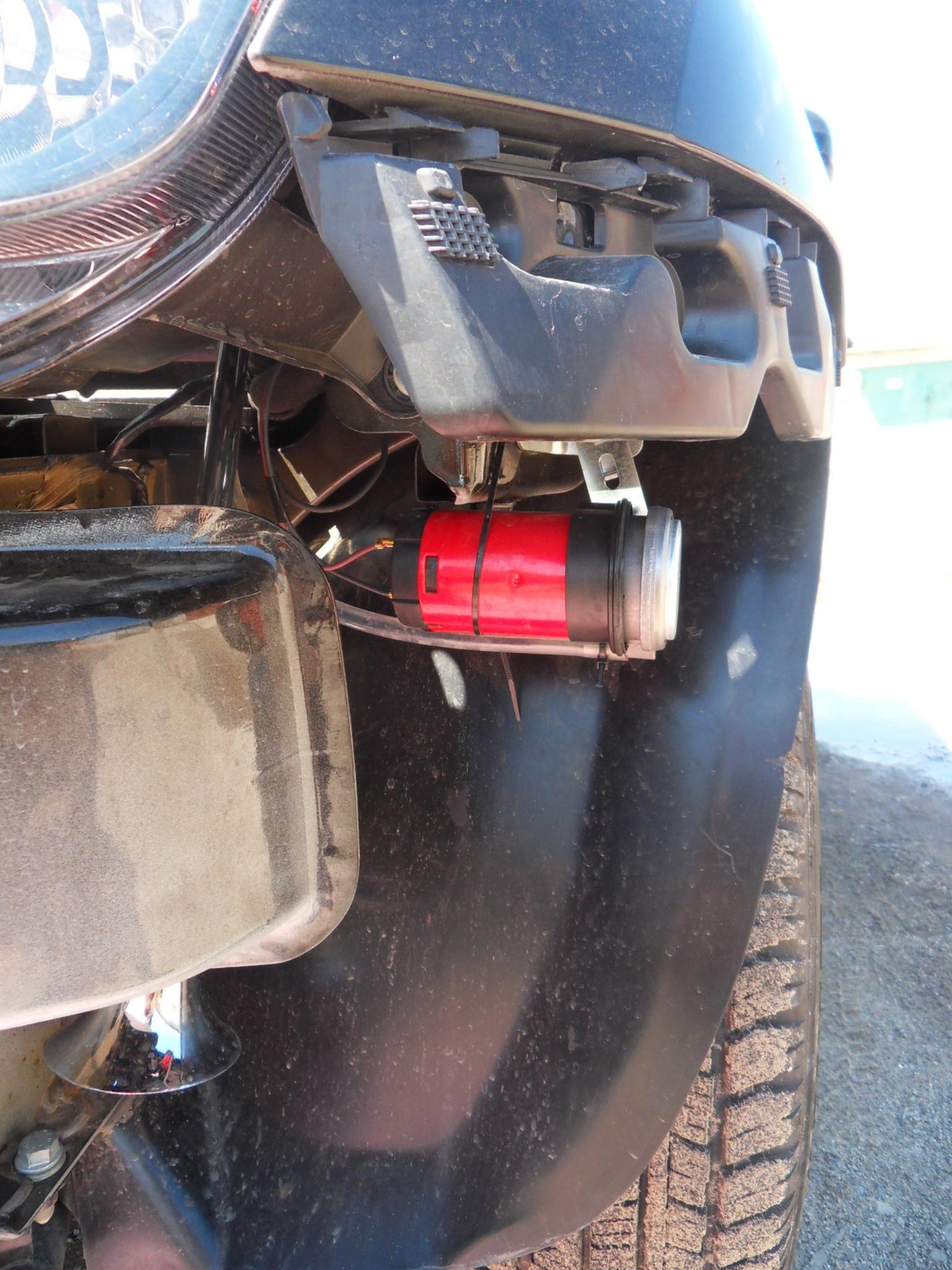

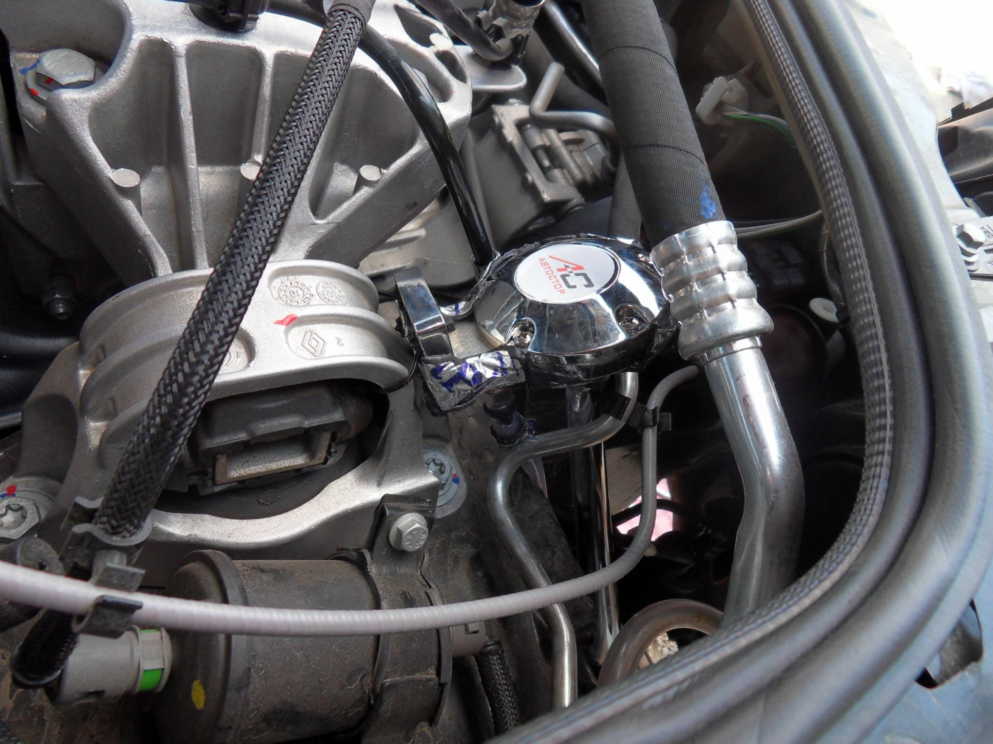

Выношу на суд свою "дуделку"Заменил на своём дастере штатный клаксон.
Ниже фото и видео
Если кто-то решит повторить из ньюансов:
1)Под новый клаксон нужно расширить отверстие для болта,на месте штатной пластины.
2)Заменить предохранитель.Стандартный 15.Заменить на 30.
Если есть какие то вопросы,задавайте.

Сегодня поставил волговские сигналы , ничего особо не пределывал . Купил тонкие контакты папы , снял штатные синалы , открутив по три винта на защите арки. Так как управляющий провод на Дастере плюс , то в плюсовой контакт в колодке воткнул тонкий контакт с припаянным проводом и клеммой .сигналы при крутил непосредственно к кузову через пластину на которой держались штатные сигналы. Вся работа заняла минут 30-40 ,с учетом прпаивания проводов к клеммам. Все прекрасно работает, сигнал просто ЗВЕРЬ. Я доволен.

Выше,у меня на первой фото,стоит заводской сигнал.Такой же симметрично с другом стороны.Без снятия бампера врядли извернешься..

Я не снимал бампер, а снял аккумулятор, и тогда можно работать свободно, отсоединил провода от штатных сигналов и оставил сигналы на месте, поставил Волговские сигналы, по вертикали на пластине, один над другим, закрепил на площадке аккумулятора, врезался в плюсовой провод, а минус у этих сигналов на корпусе. Все звучит гармонично. Кстати у меня было много машин и везде ставил Волговские сигналы, ну нравится мне их звук, а теперь ещё и сыновей заразил, на свои машины тоже ставят Волговские сигналы. Извентте за подробности.
