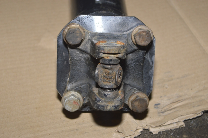

PKLancer
Аватар для PKLancer
Онлайн: PKLancer вне форума
Был(а): 20 июл 2023 11:17
Адрес: Камышин
Автомобиль: Duster 2.0 мкпп 2013г
По умолчанию Re: Карданный вал - ремонт/замена крестовин/подвесного
Сообщение от kardanremont Посмотреть сообщение
Крестовина внутри полая?
Из ссылки автора.
Наверное надо было описать,какая крестовина,номер,производитель,способ фиксации.Почему выбор пал именно на нее?Принималось ли во внимание,что крестовина полая?Может быть просто "не на ту лошадку поставил"?
