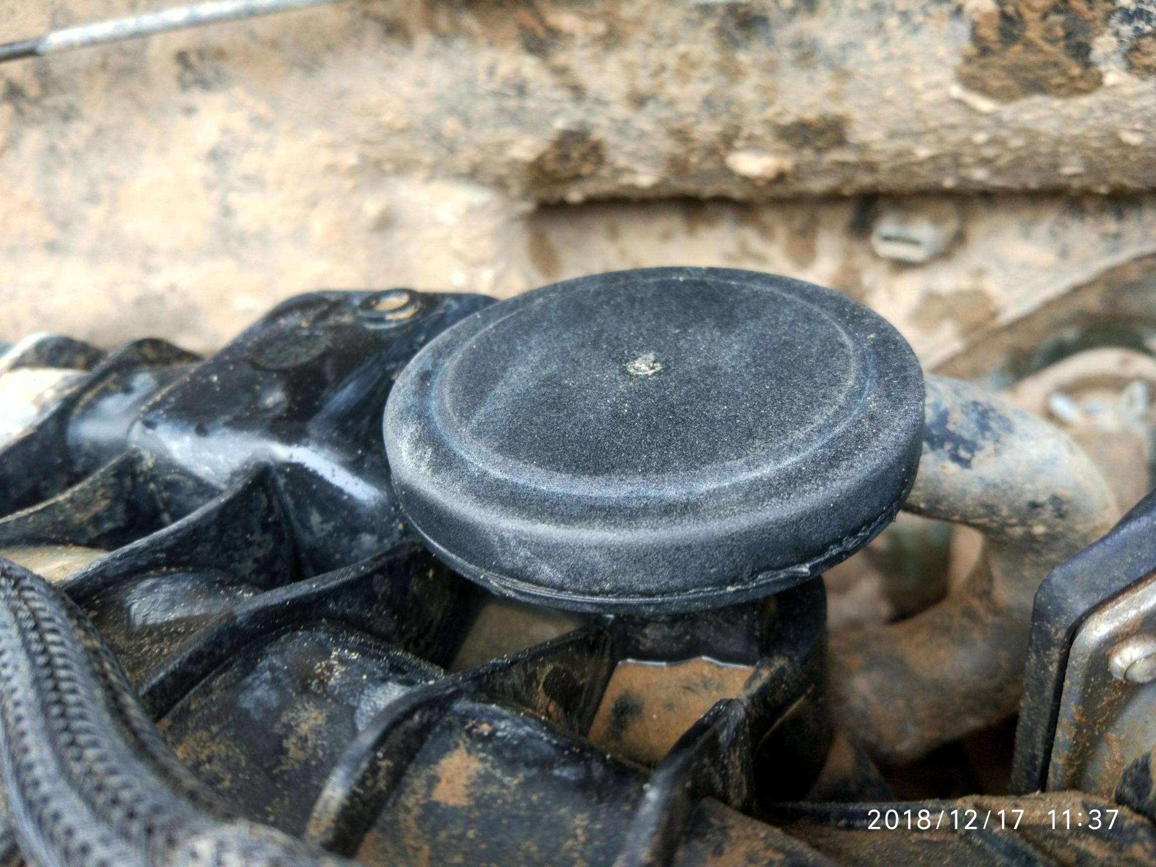

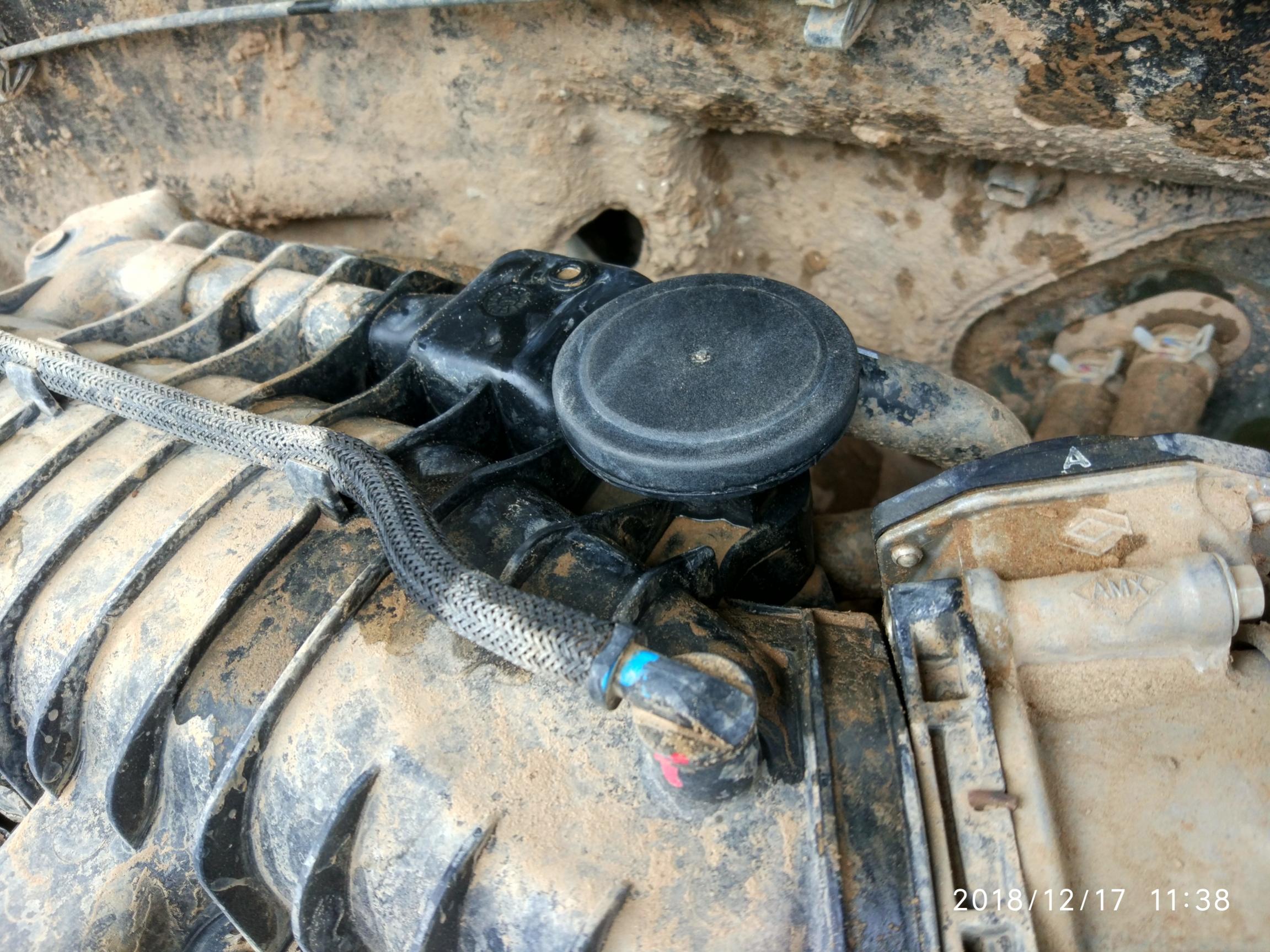

Можно ли заменить мембрану на месте, то есть не снимая клапан? И как открыть клапан? Если носиком раскрыть клапан, то можно ли его потом закрыть? Или на клей нужно будет сажать?

Лучше снять, удобнее будет работать. Снимать достаточно плоской отвертки с жалом 4-5мм, поочередно аккуратно поддевая с разных сторон. Разъединить так же можно той же отверткой или ножом, поддевая по кругу Клеить ни чего не надо. Десяток разборок клапан выдержит.
Хорошо бы еще очистить от воды и эмульсии влагоотделитель, который на шланге идущим к клапану. Там дерьма очень много.

Спасибо за ответ. Попробую снять. Только боюсь сломать. Всё таки пластик и мороз.
На фото где этот влагоотделитель не подскажете?

Рукой вниз под клапан по шлангу.. и будет вам счастье. Снимается по принципу вынул_вставил. Хомутов там нет. Может отделиться вместе со шлангом от впускного коллектора. Промыть не разбирая.

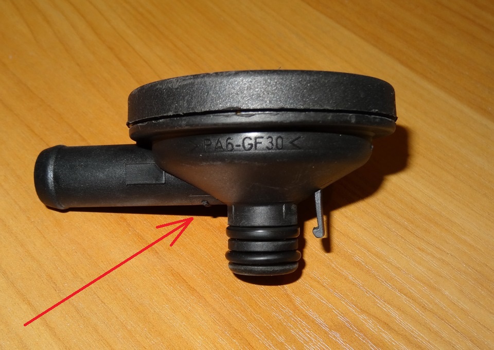

В данной теме пост #25 (не мой) на фото круглая пластиковая деталь, вот ее вверх потянули и вытащили и так же новую поставили.

Сообщение от GanG
Если клапан назад возвращать, там аккуратно нужно. Ушки на раз отламываются.

Так новый же поставили???
Если мембрану менять, и возвращать старый клапан назад, нужно аккуратнее. Тонкой отверткой отвести две защелки снизу.

напугали меня, я думал там есть еще защелки которые я не увидел если менять на новый клапан, а это сообщение про защелки относилось если мембрану менять... я еще думал где там защелки если просто вытаскивать клапан при замене на новый...

Сообщение от GanG
Моего фото нет, вот дернул с Драйва. По стрелке, как обламываются защелки.
Сообщение от GanG
они это "грибок" (клапан выдернули рукой
