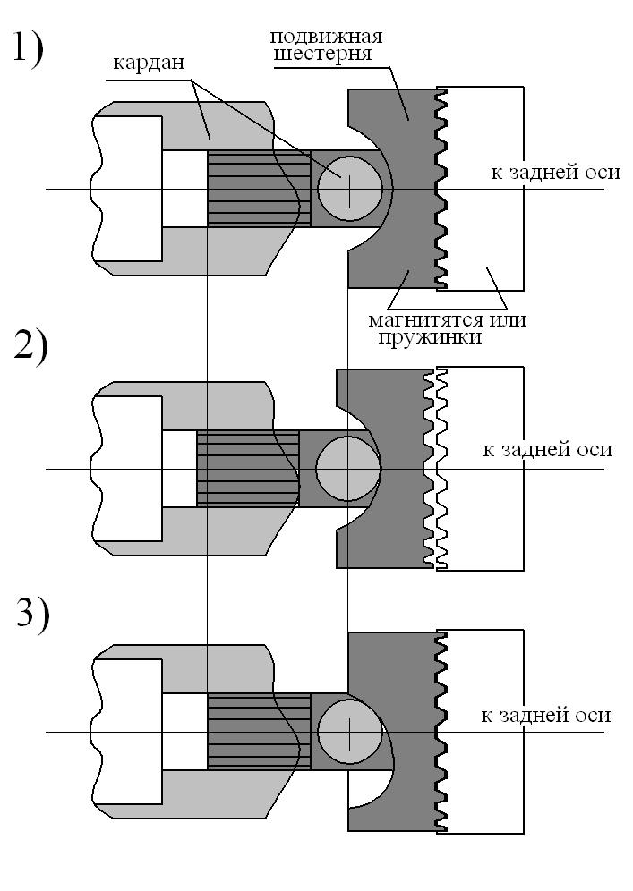

Сообщение от bubba
Я правильно понимаю, что имеется в виду
На пальцах трудно объяснить, вот принципиально схему накидал, как я думаю:
1) Положение без крутящего момента без разницы вращения осей
2) Положение без крутящего момента с разблокировкой при разнице вращения осей
3) Положение при наличии крутящего момента (жесткое заклинивание)
Круто!
А никто из владельцев локрайта не пробовал вывесить оба задних колеса и одно из них покрутить, чо будет? Эмуляция карданного локрайта, так сказать)))

Hudozhnik, ну! Классно же!
Прям с моей головы срисовал!
