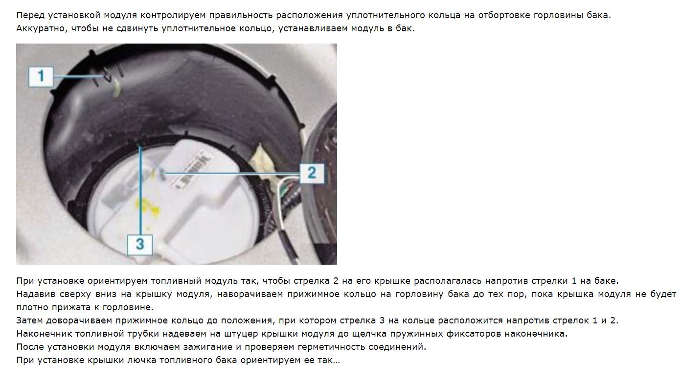

Спасибо, тему можно закрыть. Причина возможно в неправильной установке бензонасоса и не совмещении меток при замене топливного фильтра на СТО. Реально в баке действительно 50 литров, а криво работающий датчик уровня топлива брешет.
