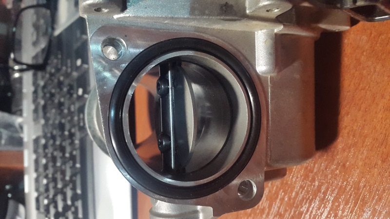

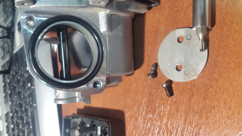

Докладываю, руки чесались огонь в одном месте не потух, потратил не более часа. предварительно прокурив интернет по поводу страшилок что по мимо ЕГР она еще нужна для якобы более мягкого глушения,а то и вообще защиты двигателя от разноса.
Не знал но вычитал что были извращенческие а может еще и есть двигатели дизельные,причем даже у тойоты где тнвд управляется по средствам давления в коллекторе ,которое регулирует дроссельная заслонка.
Вообщем снял, обнаружил что когда нет питания то она за счет подпружинивания находится в открытом состоянии.(чип тюнерам получается не плохобы снять маску ошибок ,что бы можно было снимать еще разъем с заслонки, проверил пила загорается у меня прошивка RSW разъем с клапана EGR снят. Совершил тестовый пуск стоп ,все нормально также глушится как и на обычных мех дизелях.Селал пробный выезд порядка 5-6 км все пока нормально. Вот как она подпружинена https://disk.yandex.ru/client/disk/Д...2Fzaslonka.mp4
Теперь по идее ЕГР совсем заглушен по "правильному" посмотрю еще на расход,хотя что до что после вроде не изменился,я на +-1 литр внимания не обращаю, считаю не принципиально, но по идее в городе может стать немного меньше так как не будет насосных потерь-теоретически.

Христос Воскрес))) Что то я не пойму. У меня движок прошит, фишка с клапана снята, а заслонка что открыта? Руки у меня не как не доберутся до неё.

kval300, странно это, ведь, как я понял, сечение-то у тебя не увеличилось, пластина и так ведь всегда должна торцом стоять.

На частичных нагрузках должна прикрываться что бы создавалось разряжение при открытом клапане ЕГР, в выхлопе то тоже немного кислорода есть+за счет поступления не образуется разряжение, заслонку то не зря установили. Вот и получается ЕГР заглушен и когда заслонка прикрыта вообще ничего не от куда не поступает, поэтому может быть и как бы задержка тупняк иногда в зависимости от режима нагрузки и перепады давлений.
Вот я и говорю,что прошивка в целом странная на мой взгляд,вы егр заглушили,а заслонка получается работала..то есть несоответствие параметров,как вы и пишите.
Просто,когда шился,то выбирал из множества прошивок и в итоге остановился на подороже,но человек авторски подходит к делу,спрашивая,чего я хочу и поясняя некоторые моменты,а не просто залил программу и все,все параметры не выходят за максимальные предельные допуски стока..
А с вашей программой егр работает,все штатно,фишку сняли,он не работает,а дроссель работает

Заслонка прикрывается во время прожига сажи.
