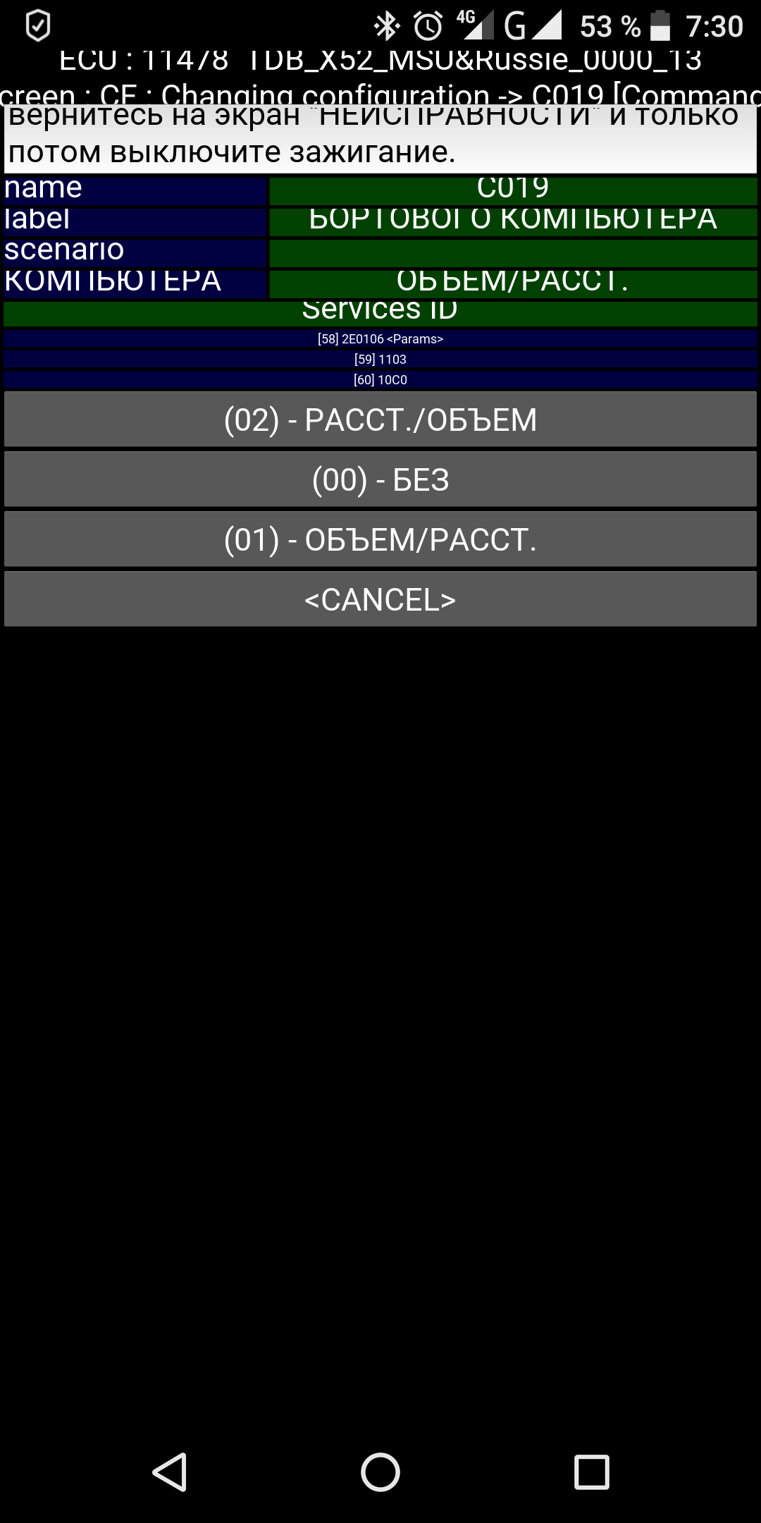

М.б. будет интересно. Но уровень топлива у меня опять стал снижаться и не восстанавливался даже после ночной стоянки. Через ОВД открыл Клип Дачия порылся в настройках панели и сменил показания с расстояния/объем на объем / расстояние . Ну после перезагрузки уровень топлива
Полный бак.

Сообщение от илдар73
Это уже интересно. А я сегодня разорвал провод, идущий с "датчика уровня" на приборной панели, буду экспериментировать с кнопкой на разрыв.
Полный бак.
Но есть сомнения как пробег станет больше ЭБУ все равно "палочку" с объема топливного бака снимет буду наблюдать . Хотя проанализировав спонтанное восстановление уровня топлива при езде на газе -заметил что он сам восстанавливается при условии что бак полный ,когда шкала начинает показывать меньше половины бака , видимо разница уже для ЭБУ очень существенна и он корректирует с реальным уровнем топлива.
P.S. да так и есть одно деление ушло  . , перезагрузка панели не помогло. Но эксперимент продолжается  все таки плесну бензина в бак Тада и узнаю реально сколько бензина ушло.
