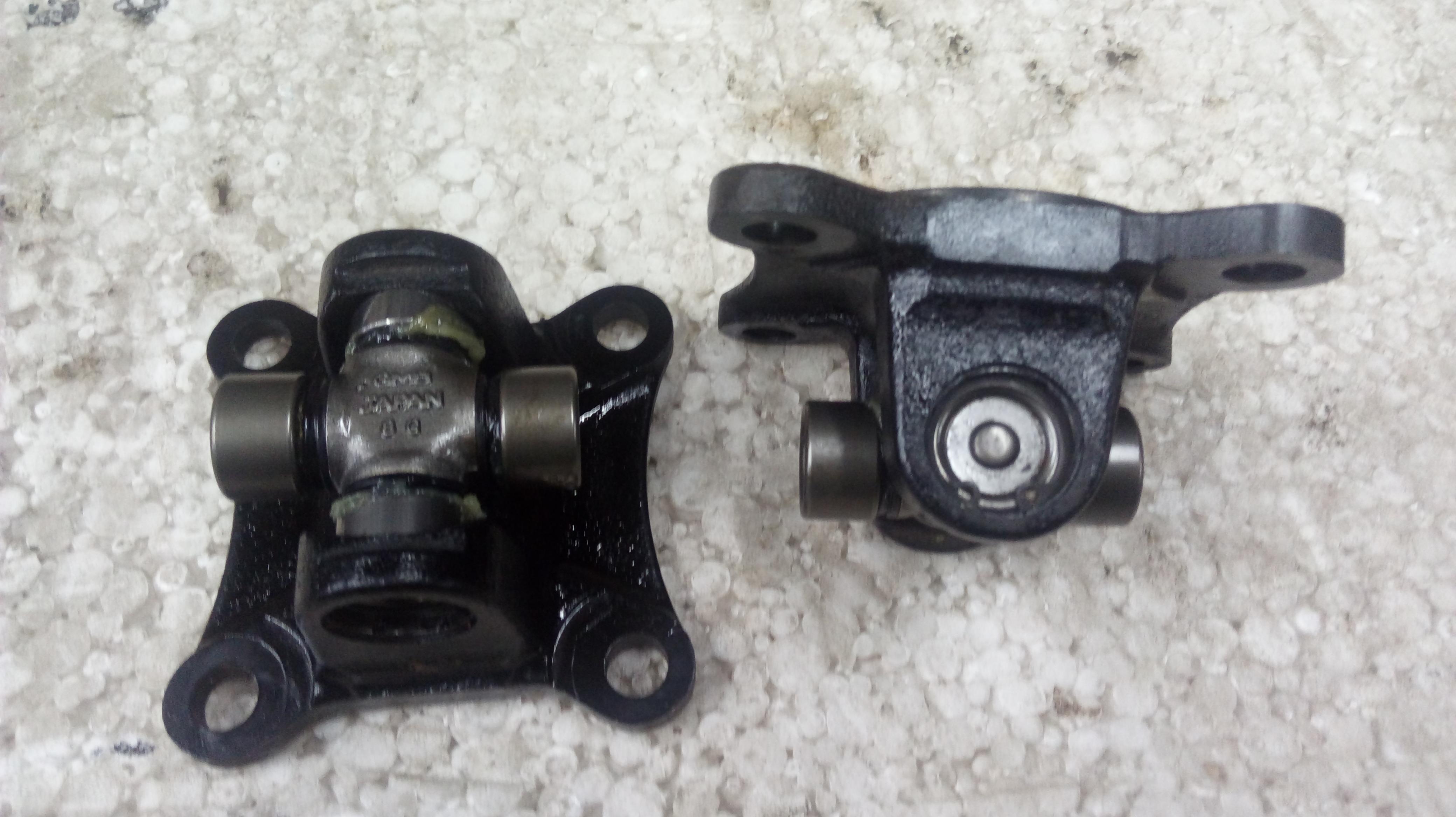

Сдал свой кардан на замену крестовины в "механику". Ставят вот такие.F10022 . Типа канада MCN.

Вот и думаю: есть в этом великий смысл или нет? Будет толще ось, куда насаживается "колпачёк", так на Дастере она не ломается. Проблема со смазкой, как я понимаю, не зависит от диаметра крестовины.
Или не заморачиваться и за 10 тыс.руб поменять крестовины на 20 мм под сварку и ездить ещё 80 тыс.км (это у "Кардан-Лефортово")?
Старый 07.07.2019, 11:26   #2360
Ворчун2014
Аватар для Ворчун2014
Онлайн: Ворчун2014 вне форума
Был(а): 19 июн 2025 00:41
По умолчанию Re: Карданный вал - ремонт/замена крестовин/подвесного
Сообщение от Павлуша Посмотреть сообщение
Знатоки, поскажите: с увеличением диаметра крестовины растёт толщина металла "колпачка" и диаметр "иголок" в них?
Здесь предлагают поставить крестовину на 28 мм с новой вилкой: https://m.vk.com/wall-155129249_112.
В родных крестовинах ось цельная и диаметр у неё больше чем у аналогов с тавотницами, поэтому сама ось значительно крепче. Шприцуемые крестовины в родном или около размере иногда срезает при хороших нагрузках. Потому, смысл, вроде, есть. Вопрос цены.
