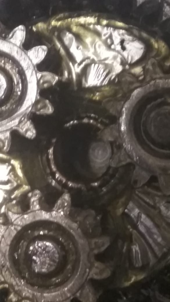

Upd. При переборке стартера уделяйте внимание крышке редуктора-держится "на соплях", улетает под действием магнитов и заклинивает ротор. Возможно и повреждение обмотки. В инструкциях этому внимания не уделяется почти.

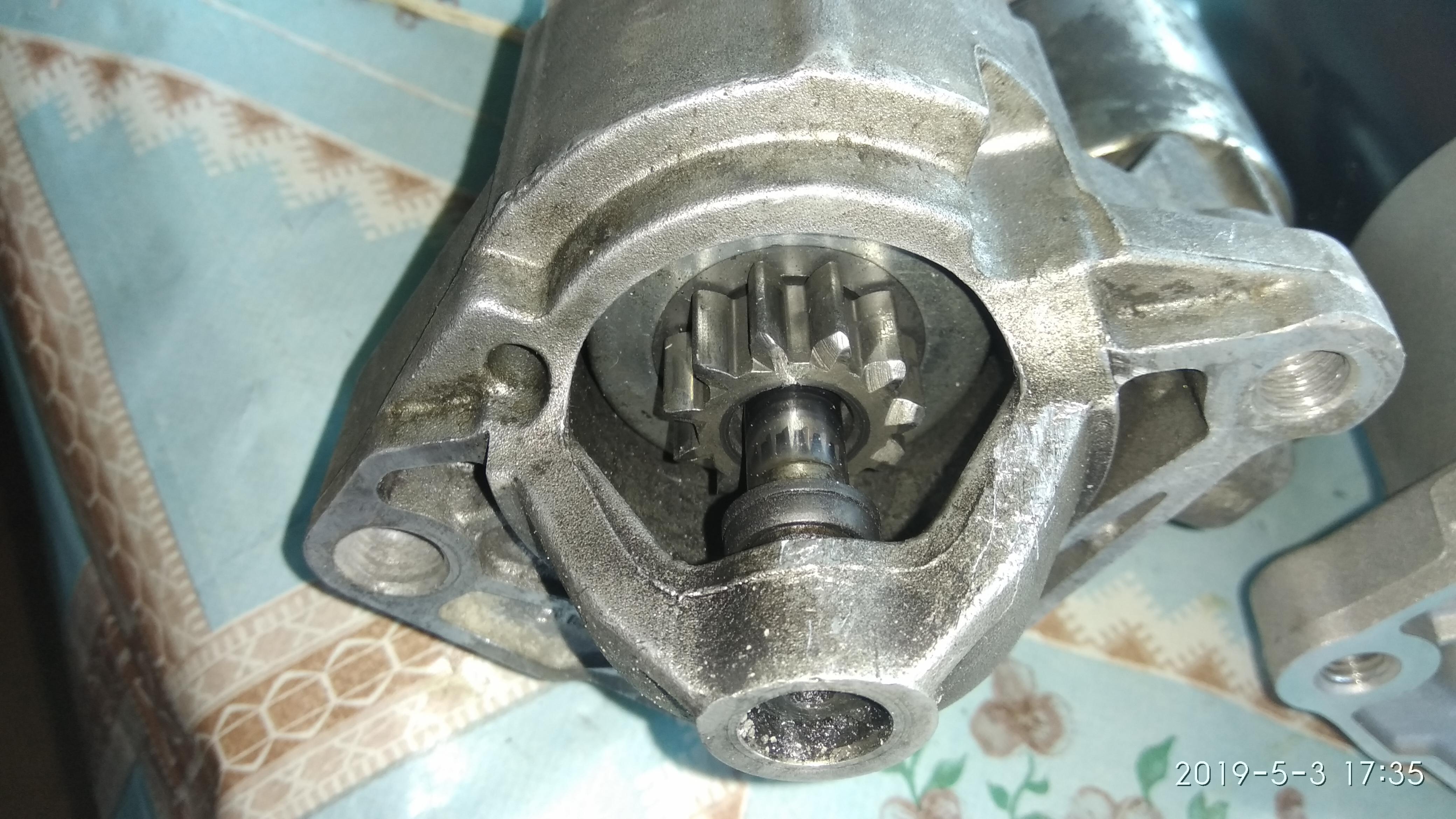

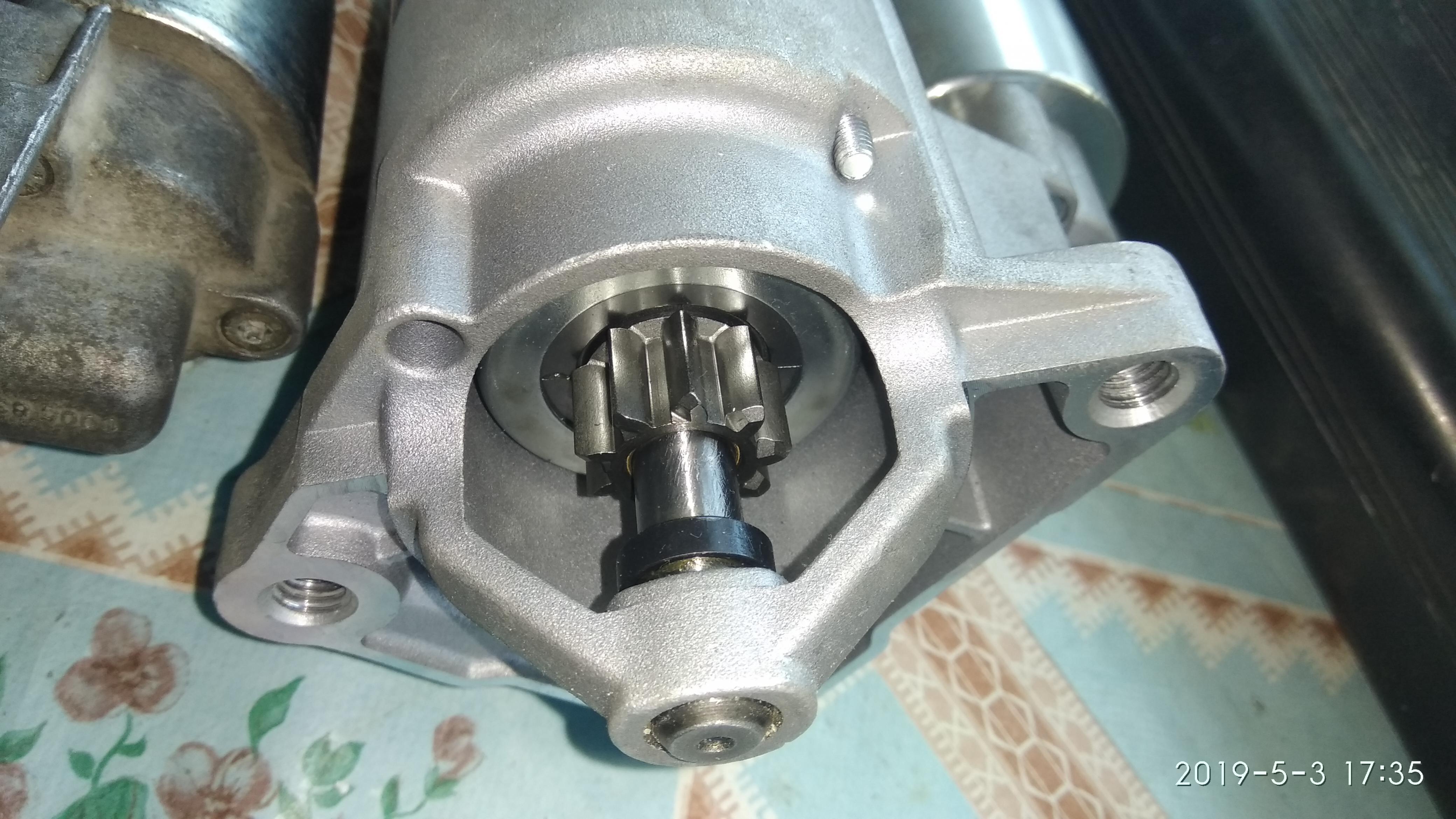

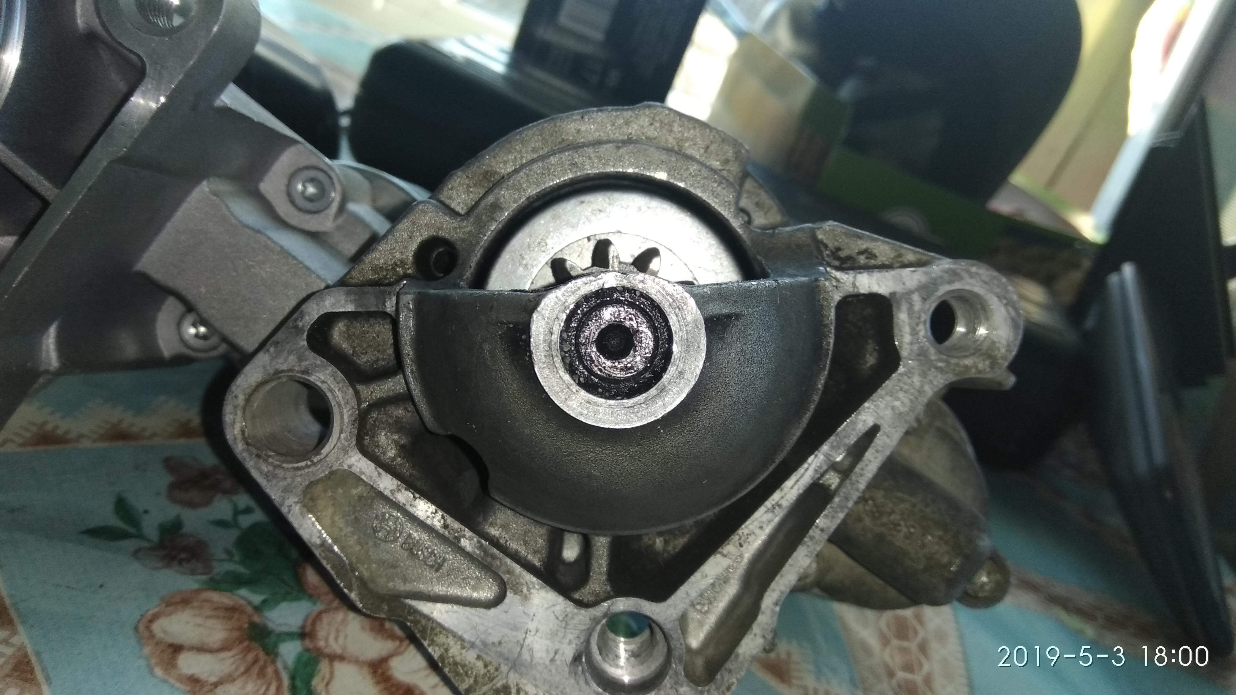

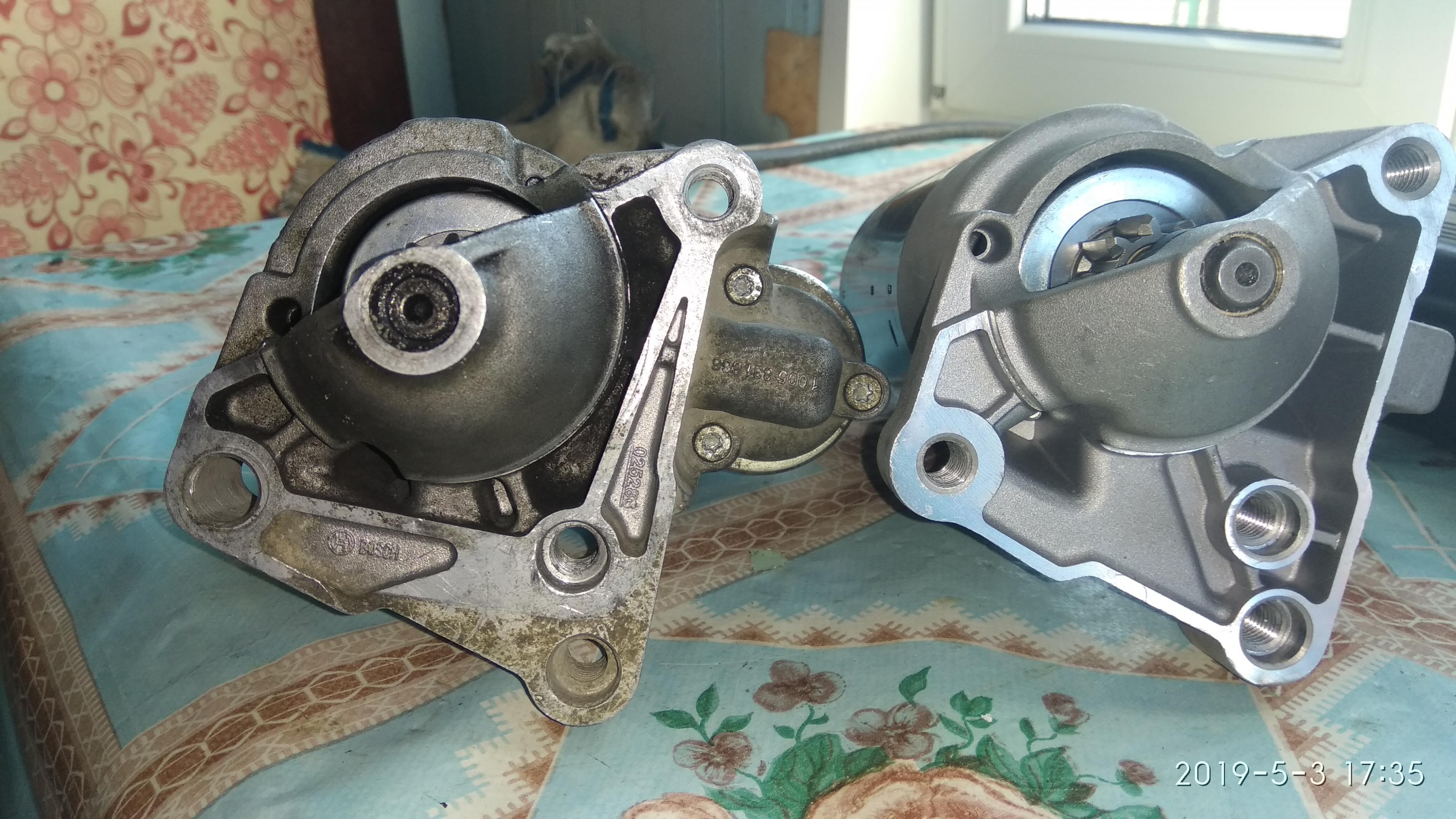

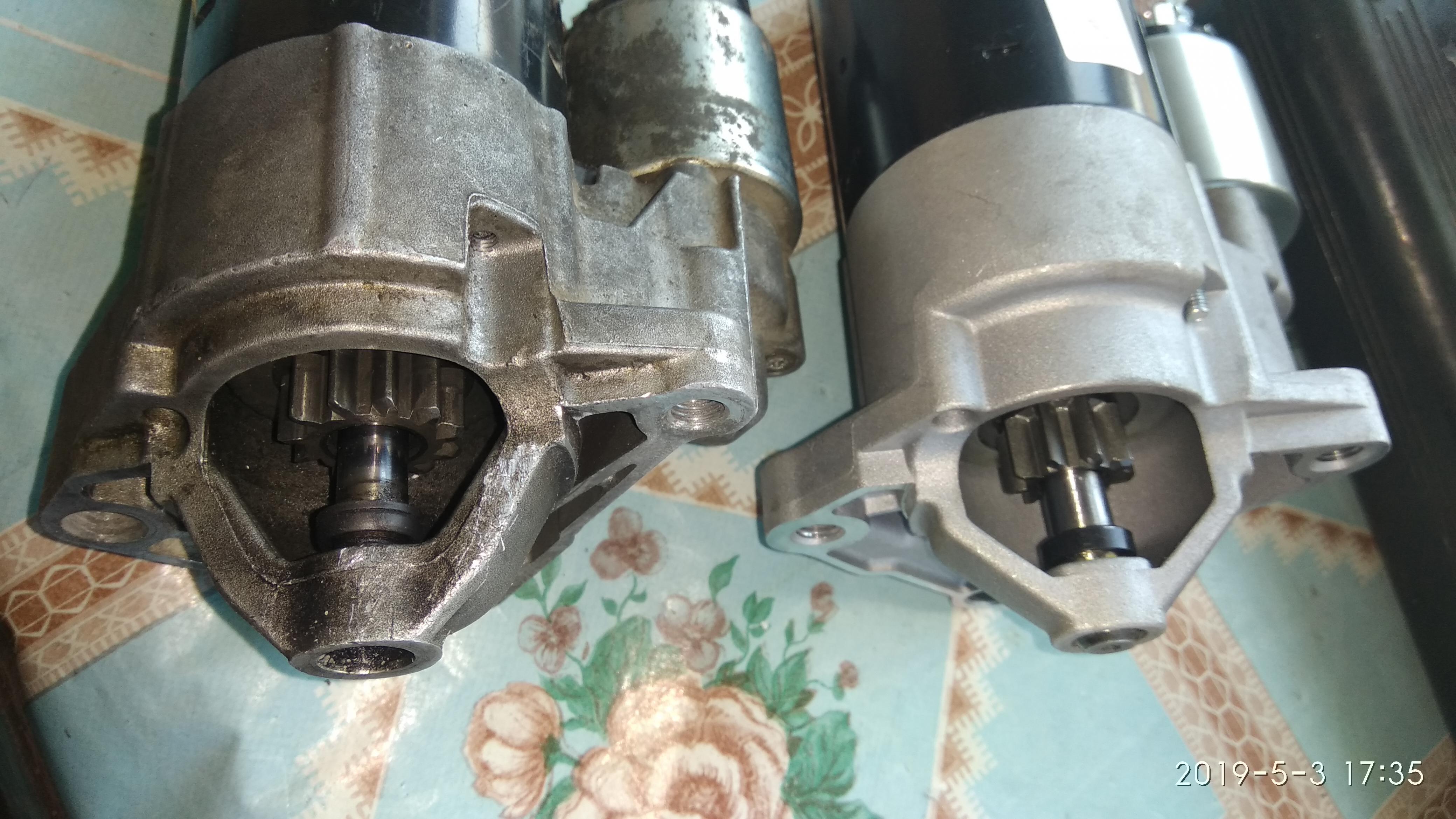

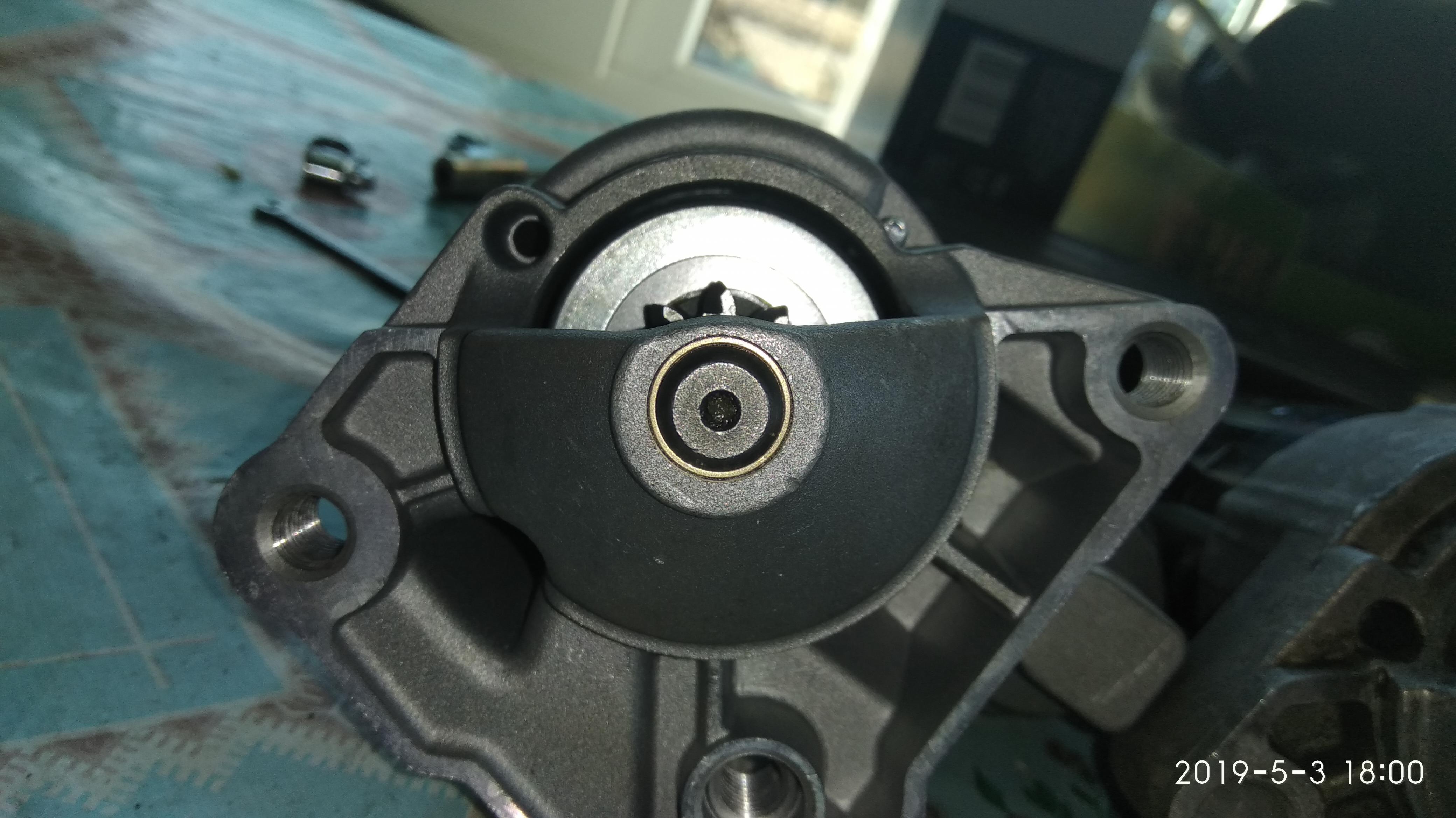

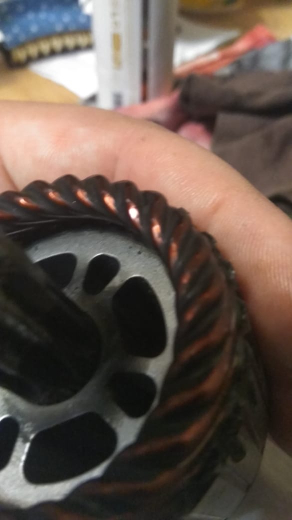

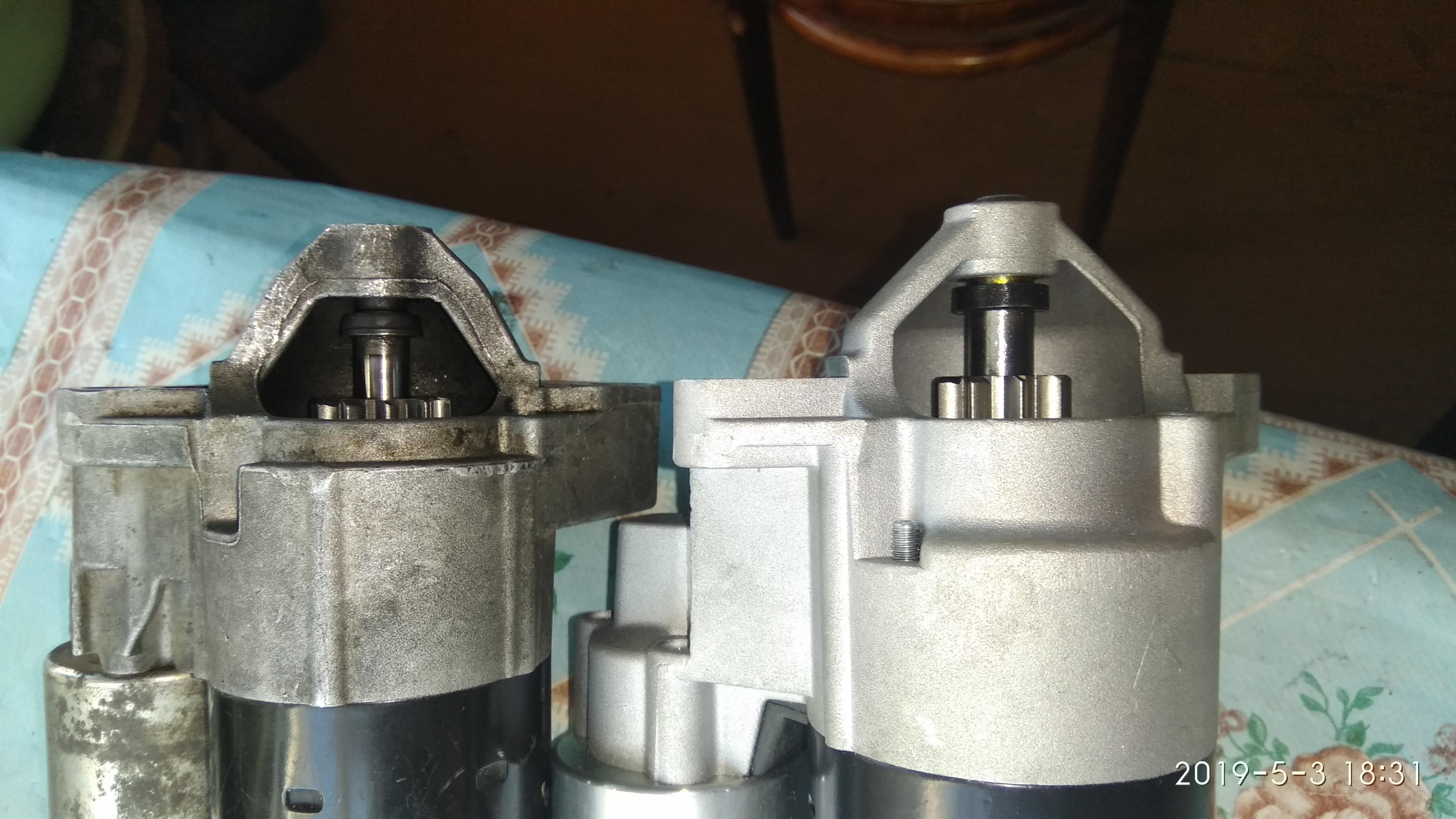

Здравствуйте! Срочно нужен совет! Заказал стартер на двухлитровый Дастер 2012 года F4R. Заказывал здесь https://stk-vaz.ru/p383902792-starte...3-renault.html .
Так вот, прислали стартер похоже не тот. У моего 11 зубьев, а на их 9. Отверстие под третий болт с резьбой. Это ладно, рассверлить можно. Но эти 9 зубьев вместо 11 сума сводят. Померил расстояние между зубьями - одинаковое. Ось толще. Мой 1,1квт, их 0,9 кВт. Перед отправкой сказали подойдёт. Люди-и-и! Есть кто живой!? Дайте совет, стою у ворот разобранный....

Всё, мужики... Можете не отвечать. Списался с магазином, сказали возвращать. Все расходы возместят. Это стартер нового образца. Если его поставить стартеру и венцу маховика пи...ц. Всё... Может ссылку дадите где можно стартер как у меня купить? Лучше новый.

Вот ещё фото

Сообщение от Targon14
Вот уроды, а заранее сказать, что есть два вида стартеров???

На любом крупном интернет магазе есть подборка по-модели/году+можно оставить комментарий чтобы посчитали кол-во зубьев перед отправкой(как немного выше у меня).
До этого объездил весь город-не было на 11 зубьев даже в специализированных на Рено автомагазах.
В итоге бендикс пришёл идентичный моему, но бракованный.
