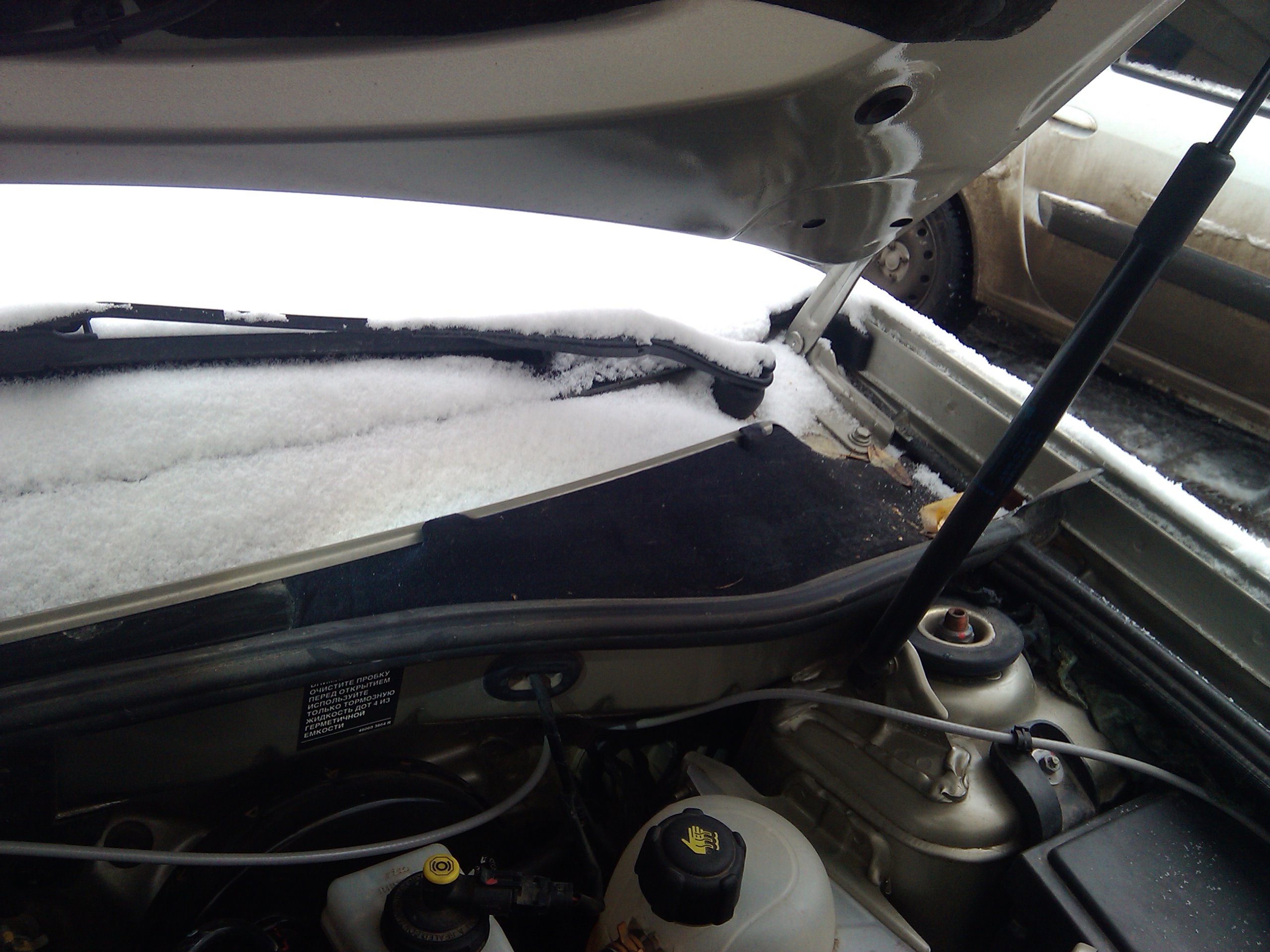

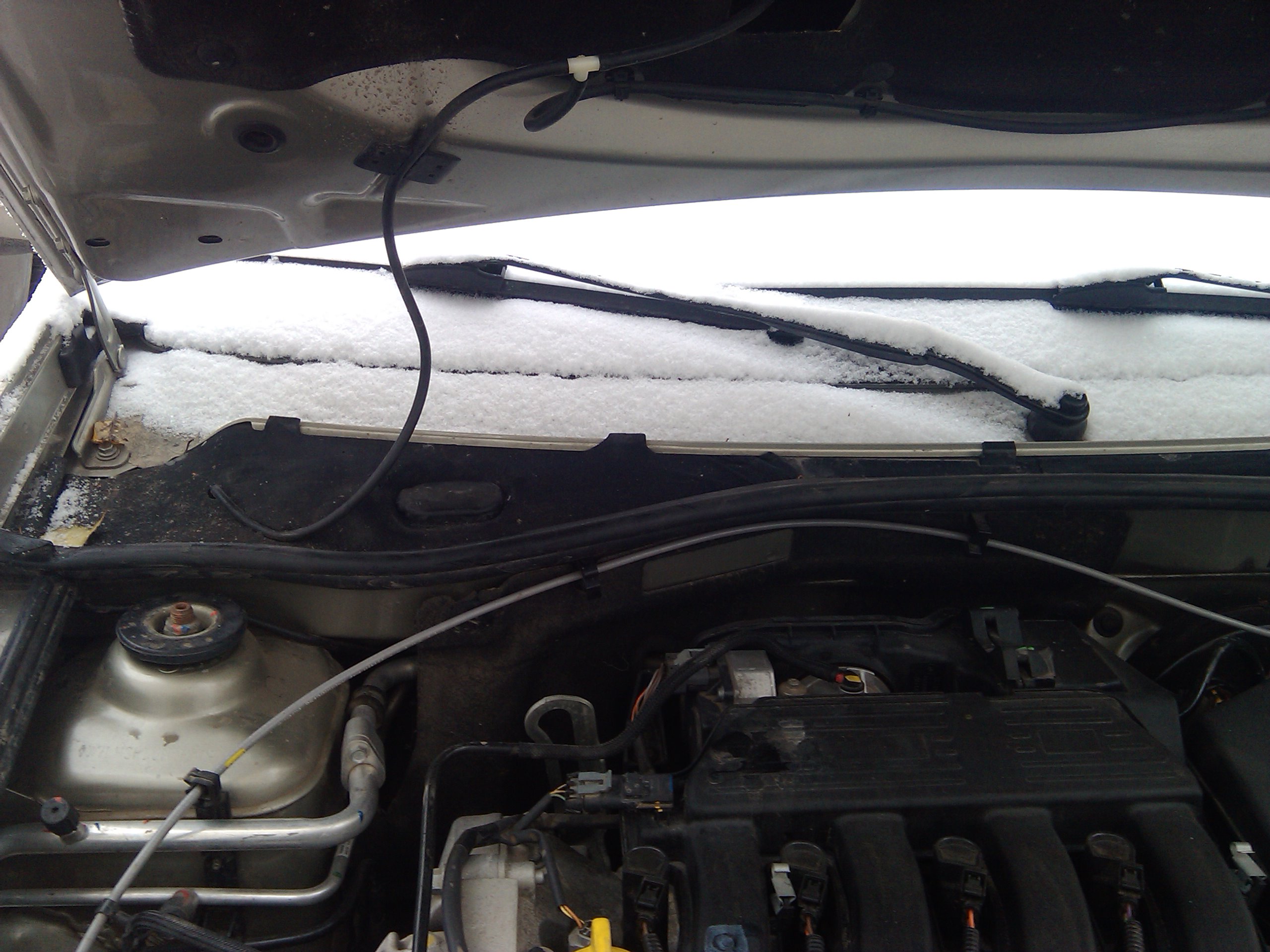

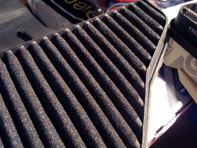

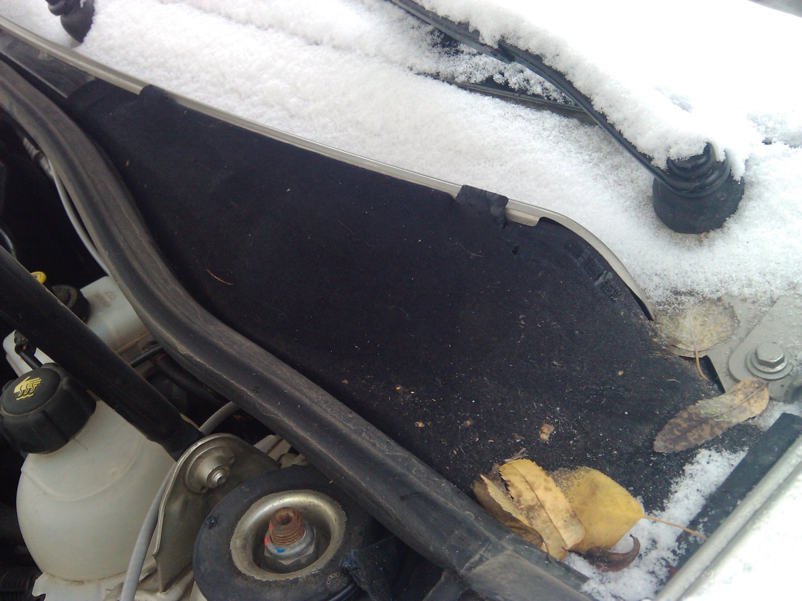

По умолчанию Re: Фильтр салона воздушный Renault Duster. Выбор, замена
Сообщение от Kuzmich123 Посмотреть сообщение
Кстати, на одном из ТО механик порекомендовал мне поставить фильтр на воздухозаборник, чтобы не было такого. Мотивировал тем, что у Дастера фильт стоит после вентилятора и тот постоянно, как мясорубка, лопатит всю эту ерунда. Как он сказал, сам воздухозаборник где-то посередине пластиковой накладки у лобового. Вопрос: кто-нибудь ставил себе такой фильтр? А то вот сейчас товарищ заговорил пром мусор у фильтра - я и вспомнил про рекомендацию.
Все гораздо проще и почти бесплатно.
Годами (скорее уже вторым десятком лет - я, к примеру, пользуюсь с 2007) проверенный способ: гольф-фильтры.
На салонном фильтре только пыль, и никакого мусора.
PS Вот, сохранились фотки из 15 года (я их и раньше где-то здесь на форуме выкладывал, на не нашел/не вспомнил где). В общем, вот так это выглядит:
PPS Нашел все-таки свои старые посты на эту тему, тут и тут.
