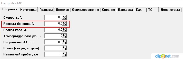

у меня дизель рестайл и VC731. подскажите какую версию прошивки выбрать.
https://www.multitronics.ru/info/upd...c750-advanced/
я так понимаю что это одна из: версия e32E, версия e32BE, версия e32A, версия e32BA

У меня бензин, но разницы нет. В зависимости от аппаратки версия e32E или версия e32BE. Но выбирать нужно не Рено, а CAN и дальше в настройках "DustD"

залил VC731_TC750_e32BE_2019_06_25. стоит CAN и DustD. у меня дизель рестайл.
время впрыска не показывает.
расход на холостых показывает примерно 1,8л в час. понимаю что это много.
корректировку вносить как на скриншоте я выделил?
