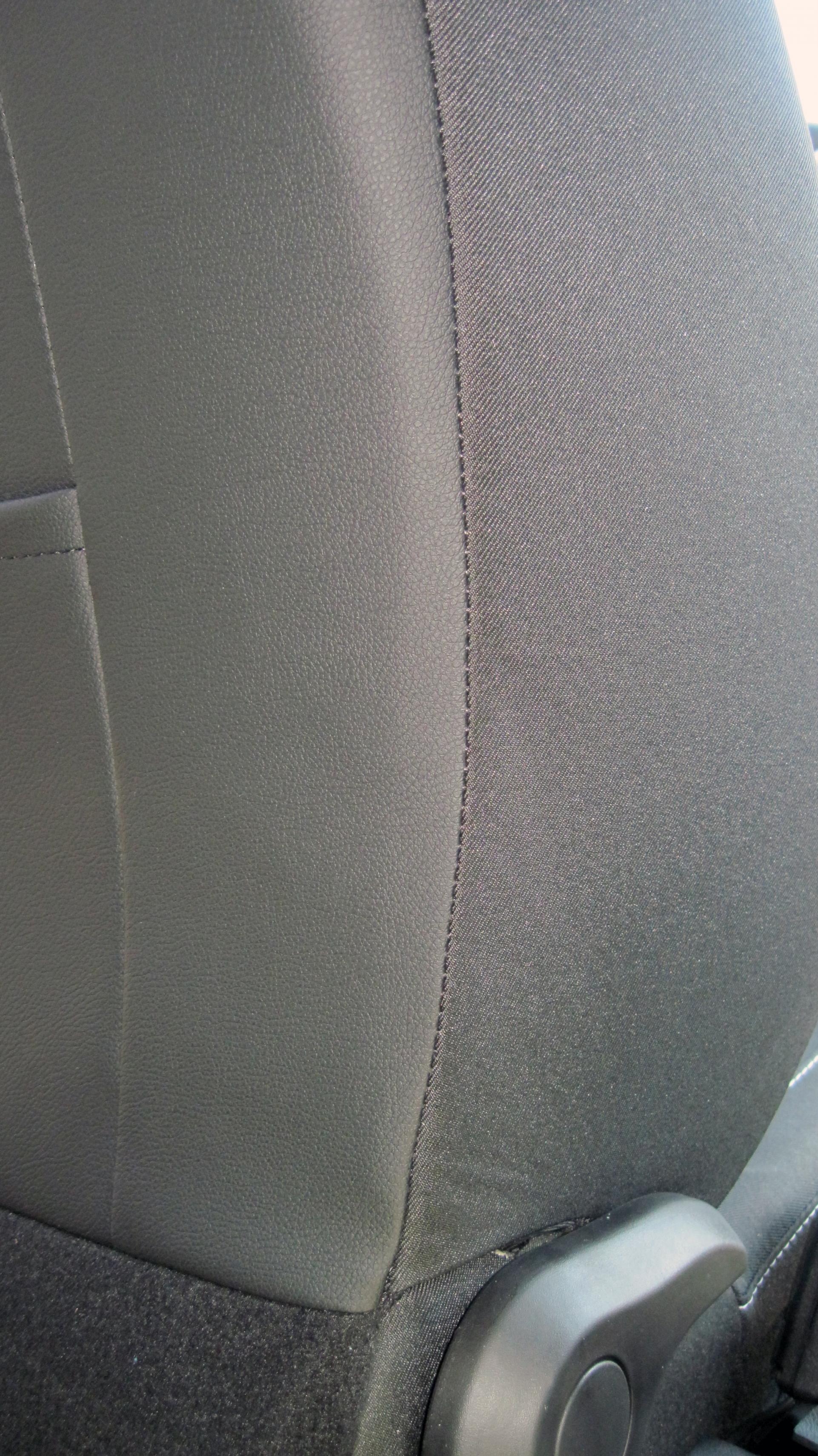

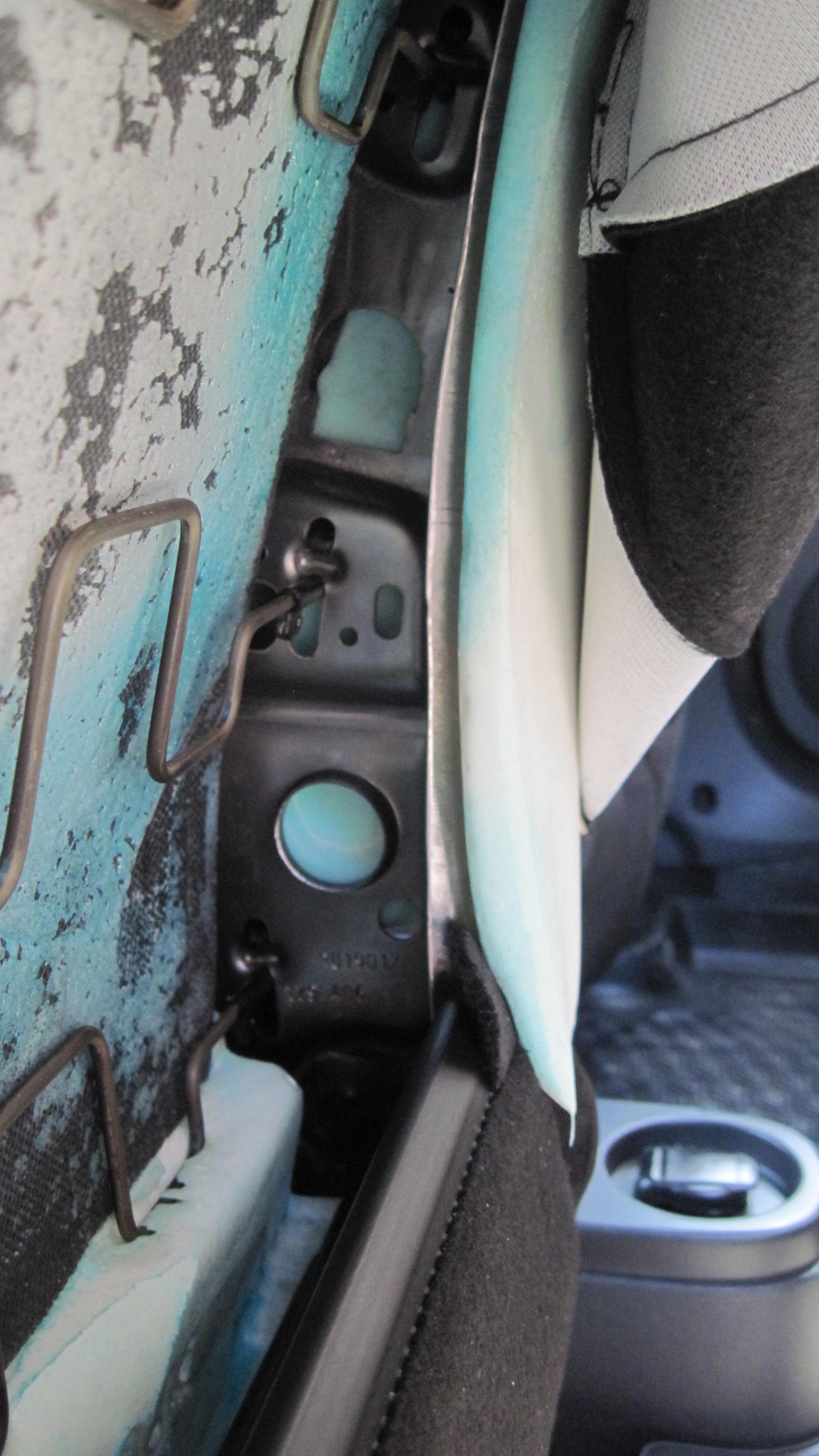

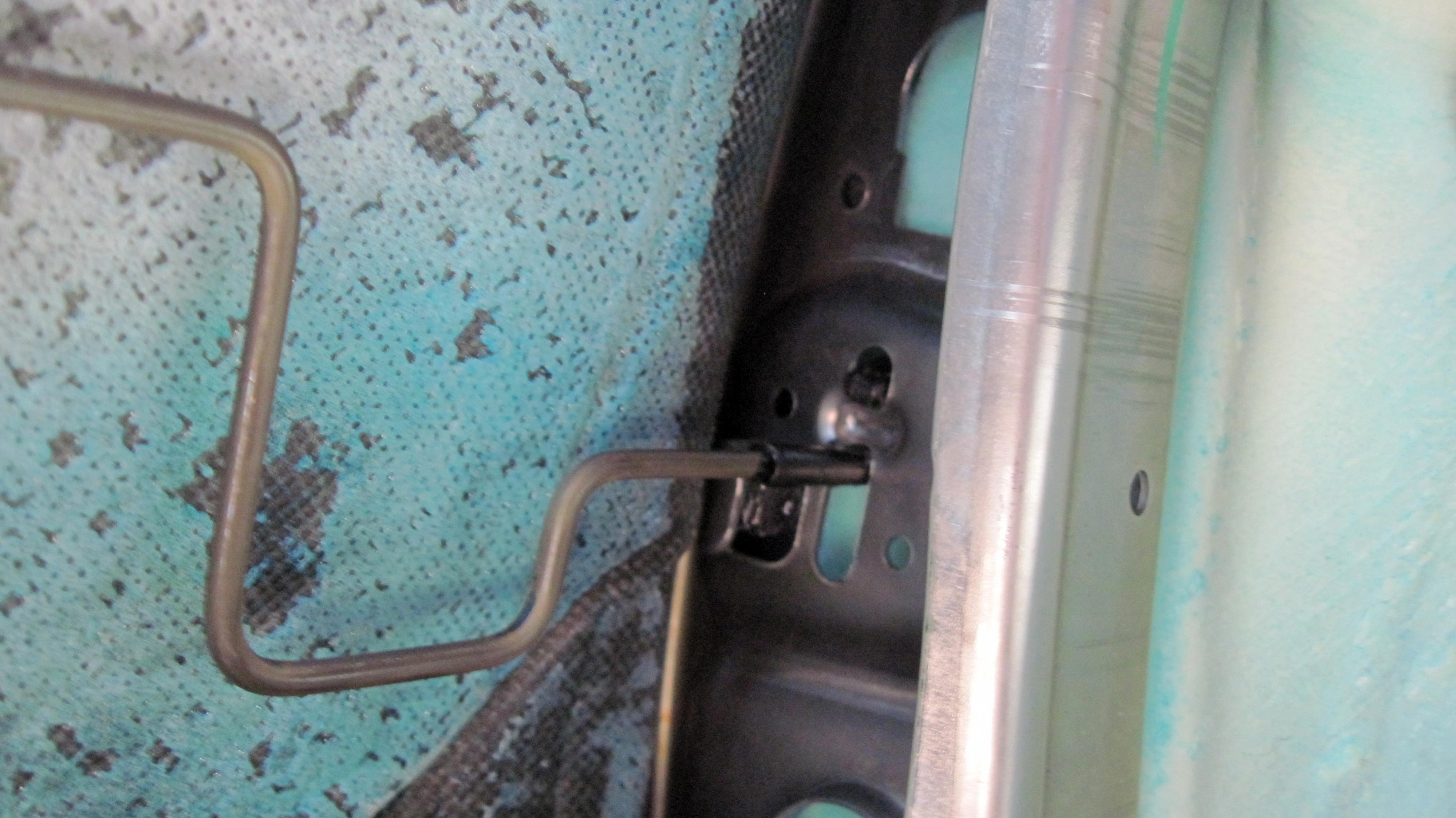

Возвращаюсь к теме... Первый вопрос наверное самый тупой будет... Как поднять обивку спинки, если у меня только одна молния слева?..

Сообщение от splatty Посмотреть сообщение
Справа тоже есть, просто кончик спрятан внутрь сиденья. Посмотрите внимательнее, если достать конец замка, на нем и собачка будет.

Очень внимательно посмотрел...

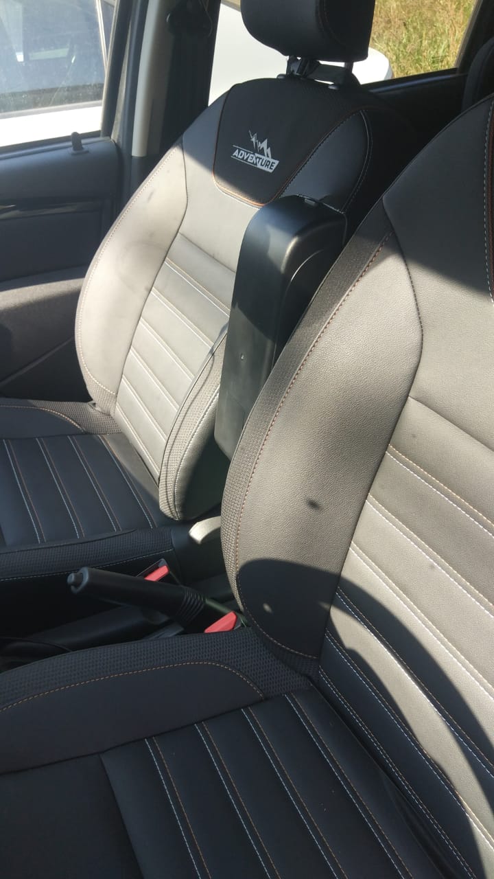

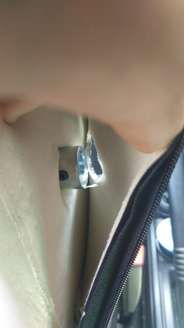

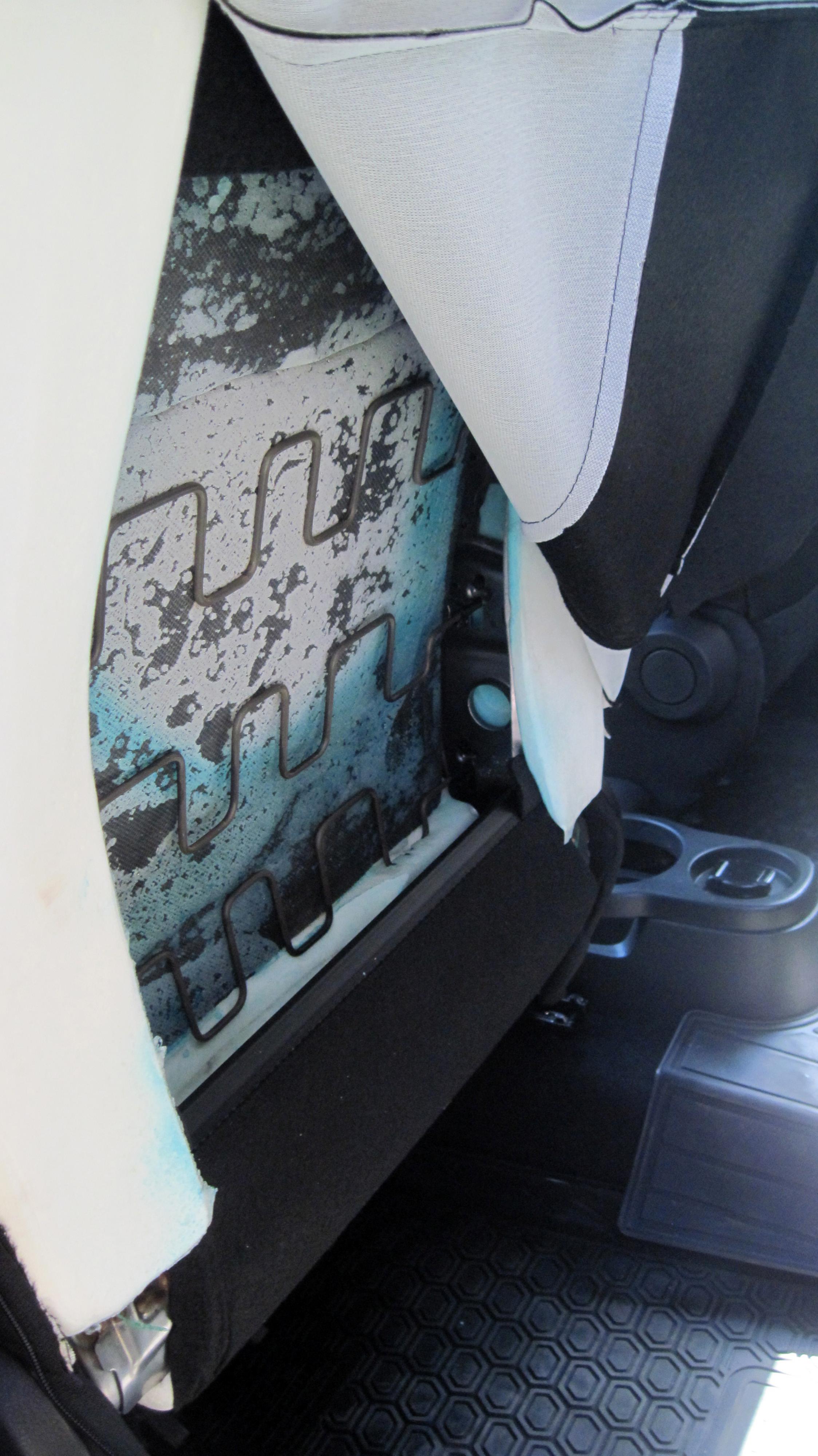

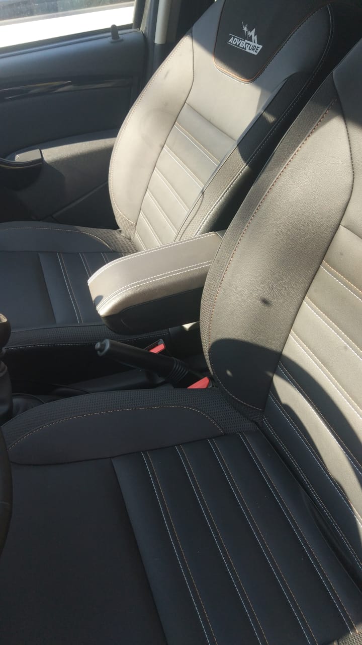

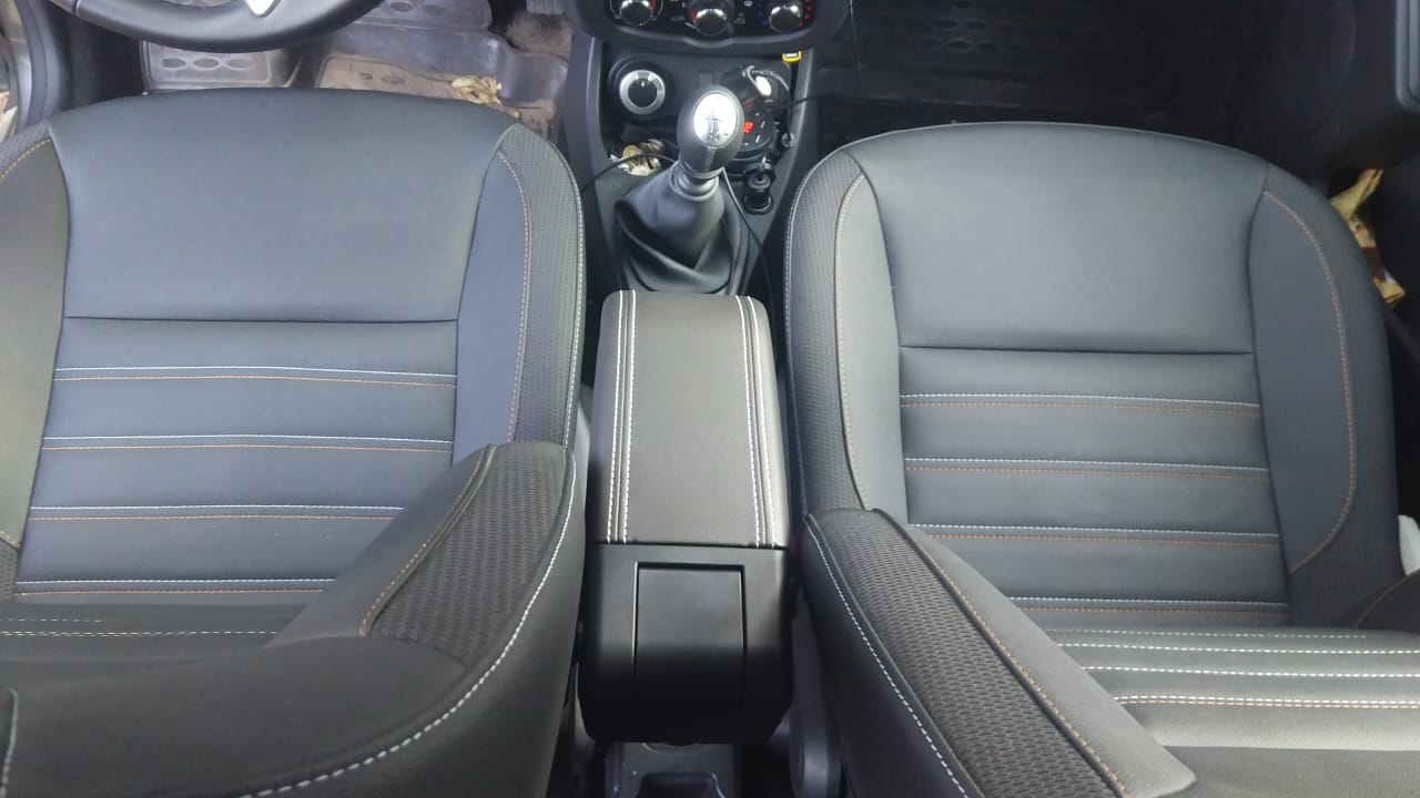

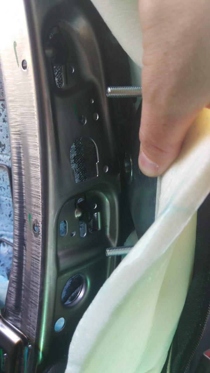

Купил подлокотник,который официально идет на Каптюр 8201643611.
По запросу с этим номером поисковики выдают и черного цвета,и серого. Продавец на zzap про цвет ответить ничего не смог,пришлось заказывать на свой страх и риск. Пришел нужный мне.
По креплениям полностью подходит к каркасу нашего сиденья.
Установка заняла меньше часа. Треугольная пластина крепится к каркасу на 3 болта(под ключ 10). Сам бокс подлокотника надевается на выпирающий штырь и фиксируется установочным винтом под шестигранник 3.
Большую часть времени потратил на замеры отверстия в поролоне, в "коже" вырезал по выпирающему штырю и края на всякий случай промазал клеем.
Под мой рост 167см высота подлокотника нормальная,имеется регулировка наклона,скорости переключать не мешает. Для пристегивания ремнем выгибаю руку с сторону водителя, для пользования ручником-со стороны пассажира, чтобы не изощряться, можно просто подлокотник поднять вверх

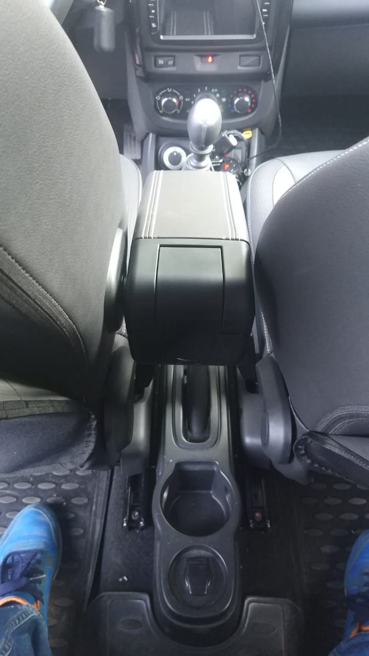

О! Наконец, кто-то рискнул поставить такой! Спасибо что делитесь опытом!
Вопрос: "По креплениям полностью подходит к каркасу нашего сиденья" - к "нашему" это какому? Вроде на дастерах три вида. У Вас дастер рестайлинговый?
Старый 02.10.2019, 13:02   #1140
Jekaw
Аватар для Jekaw
Онлайн: Jekaw вне форума
Был(а): 29 мар 2025 04:53
Адрес: Люберцы
Автомобиль: Duster adventure 2019 dci
По умолчанию Re: Подлокотник и его установка
Сообщение от AlexeyNS
Рестайл,на фото в профиле
