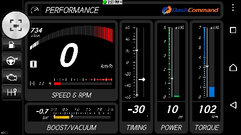

еще мне интересно у меня на холостых УОЗ от -22 до -25. У всех так?
У меня TORQUE PRO, OpenDiag показывает -35. Через Лаунч с сиротским пакетом(20000₽) смотрели, показывает -3 около того.
-35 это не узо, положение фаз впускного вала,
Может быть от +1 до -60.
Делается адаптация обучение, в среднем сколько видел, адаптируется на -25 до -35 стандарт.

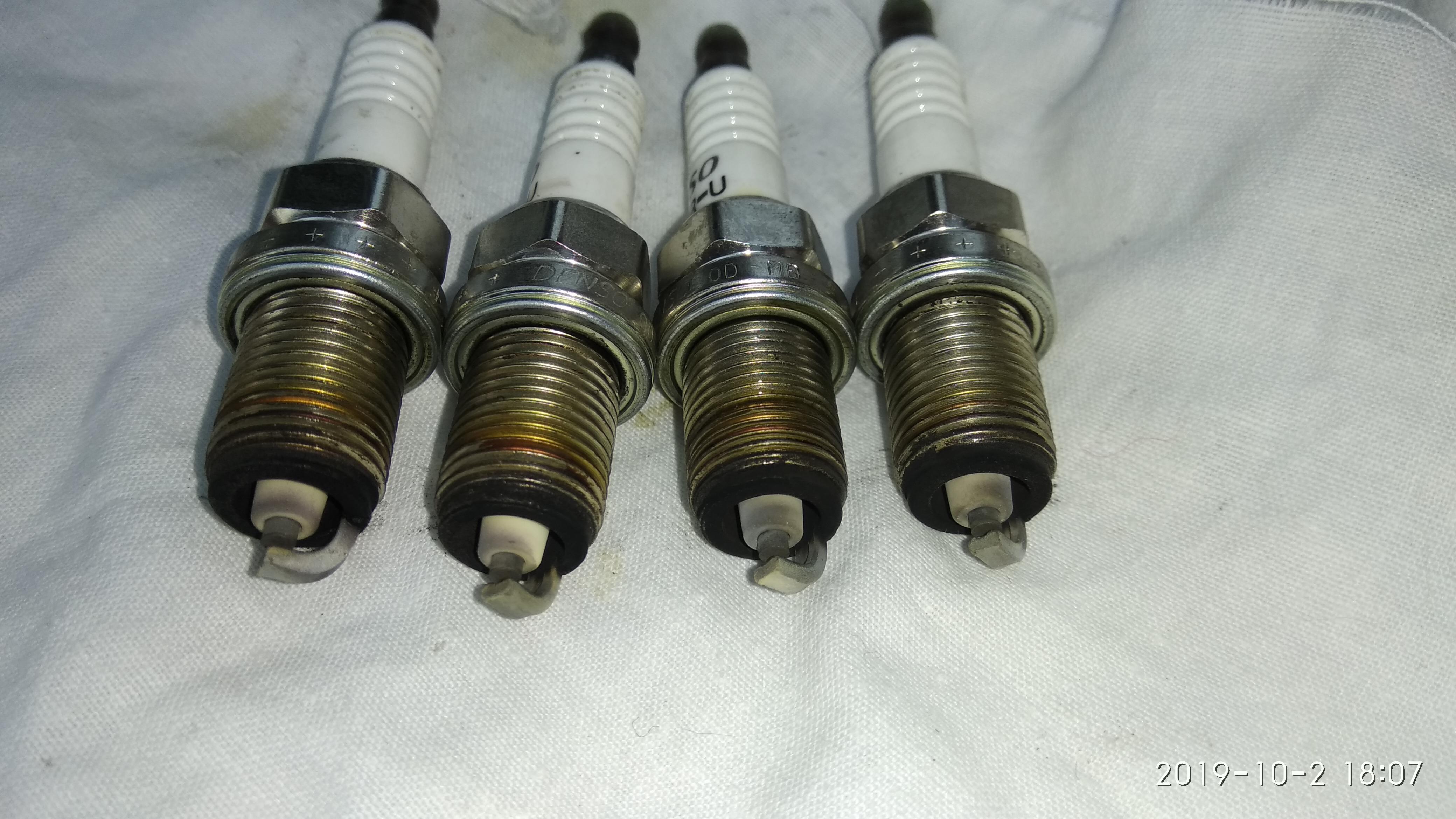

Вот свечи ДЕНСО, новые. Поставил их сразу как начались перебои. Потом снял и поставил обратно иридиевые NGK. Они такого же цвета. Форсунки димексидом, сольвентом и 646 м растворителем промывал пока тепло было на улице. Позже снял их и ещё раз померил электрич.сопротивление и литр 646 ого через них прогнал в разных режимах. На фото не гандоны, а шприцы 200грамм если что Сколхозил стенд как мог. Фото позже, бежать надо...

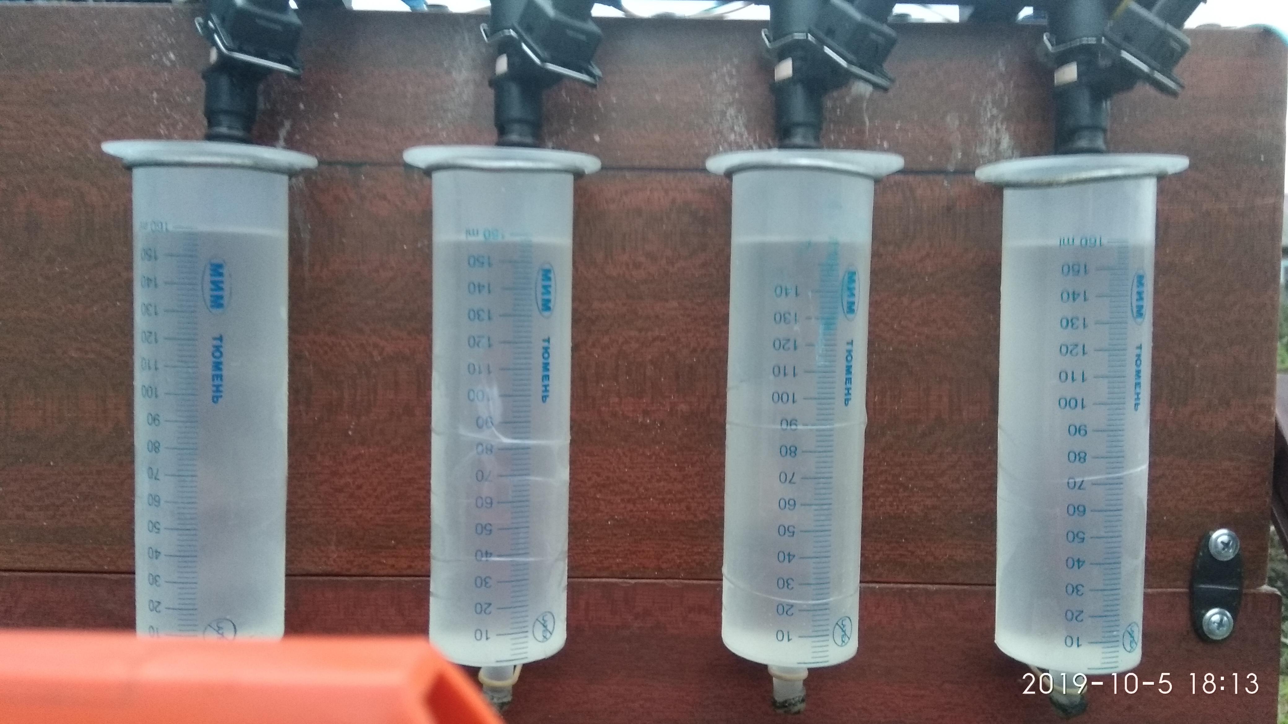

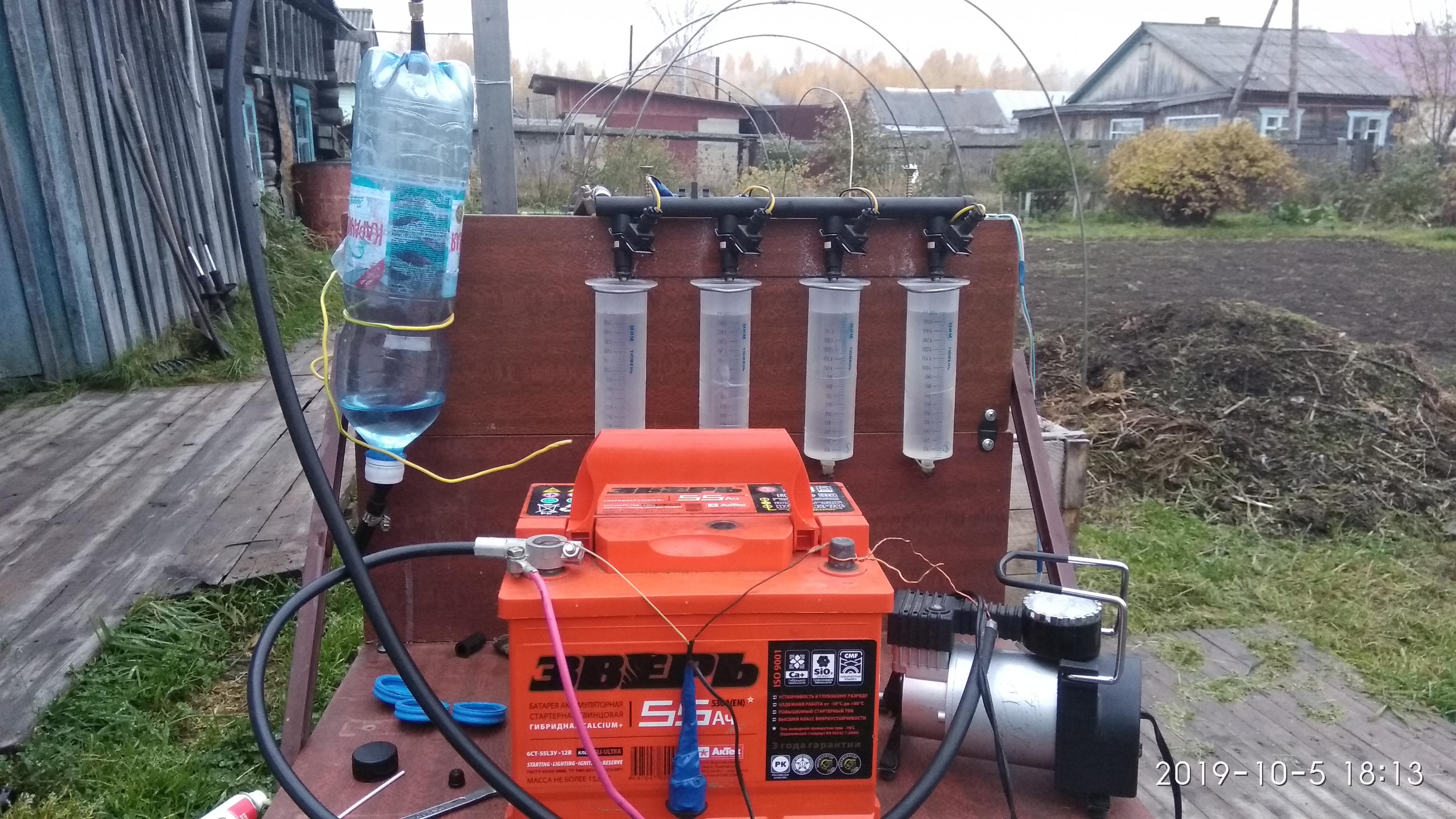

Добавил фото. Может попробовать отрегулировать дроссельную заслонку так, что бы процент её открытия был не меньше 11,25%, смотреть на показания и работу двигателя и если что добавить? . Пипец... это точно ювелирная настройка будет, но ведь надо пробовать, терять то уже нечего
Если кто-то просто по фото решит соорудить такой колхозный, но о-о-очень не плохой стенд, то бутылку берите от пепсиколы сильногазированной. Она выдерживает 3,5 атмосферы. Вам хватит и 2-3 атмосферы. Обычная бутылка может бабахнуть, я 2 атмосферы накачал. Ну и сами понимаете что будет с вами если будете рядом. Берегите глаза.
