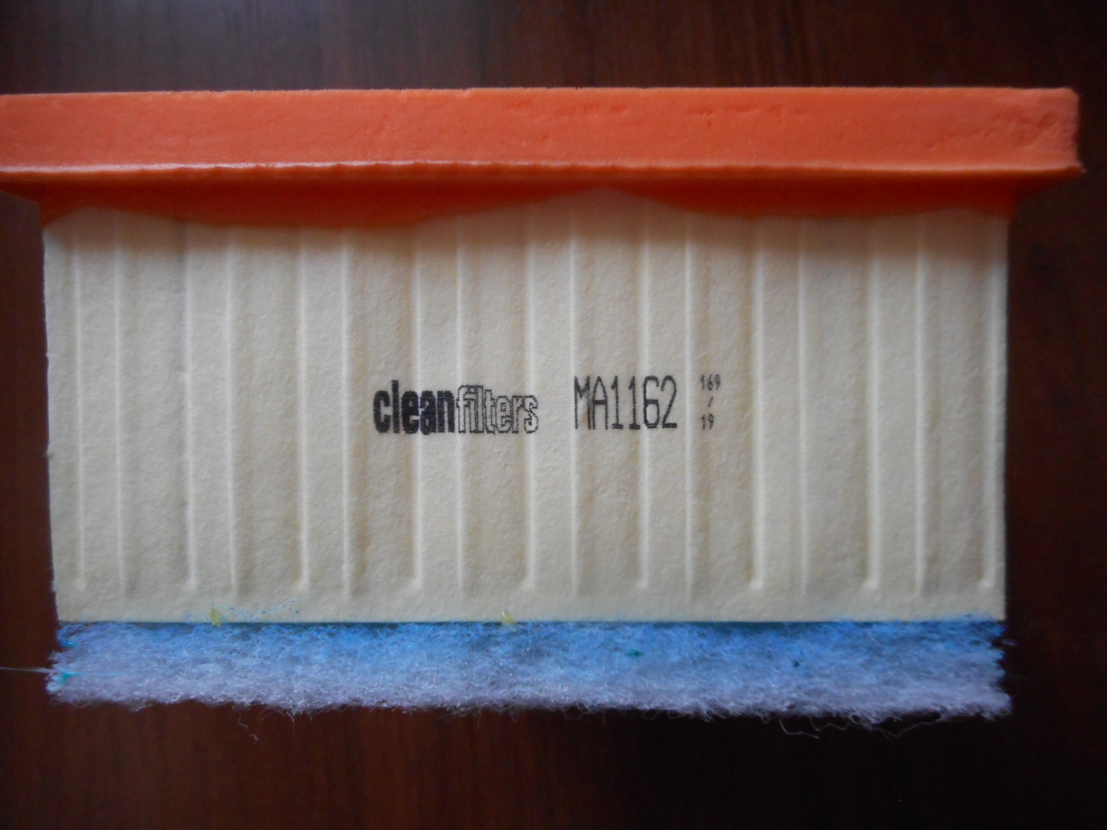

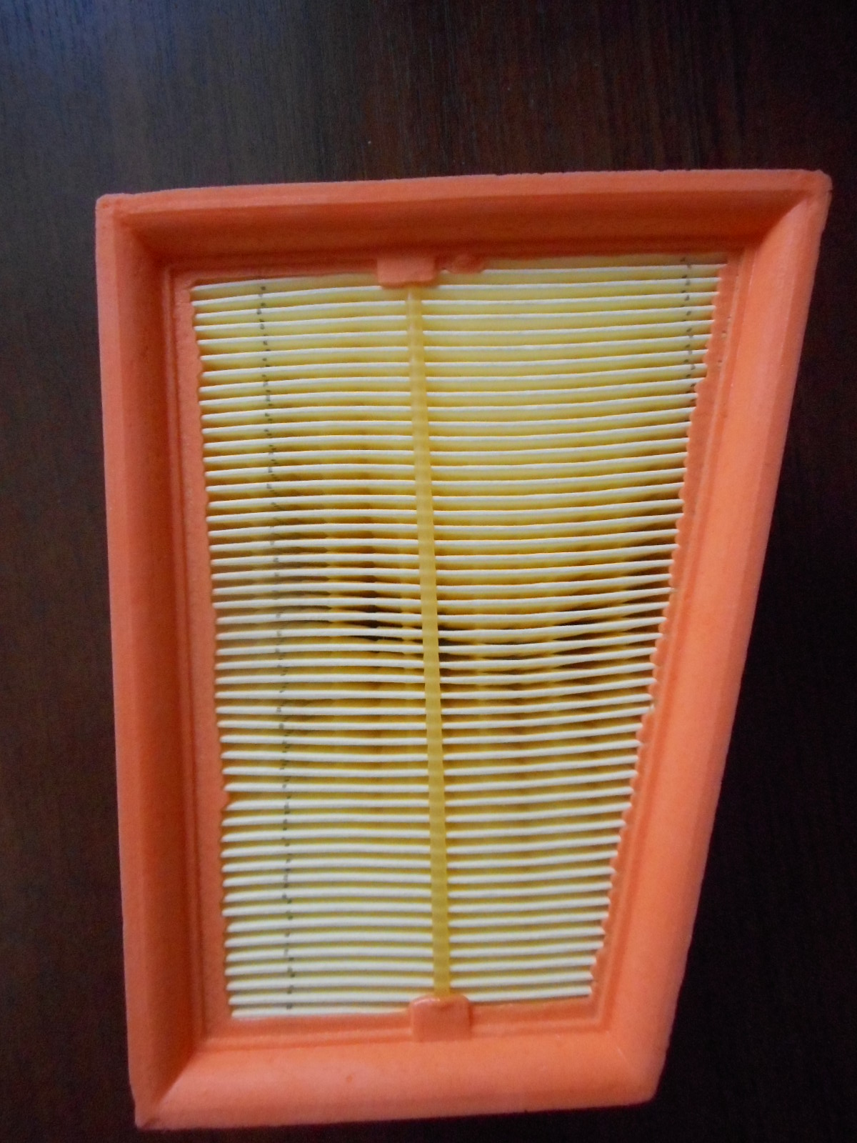

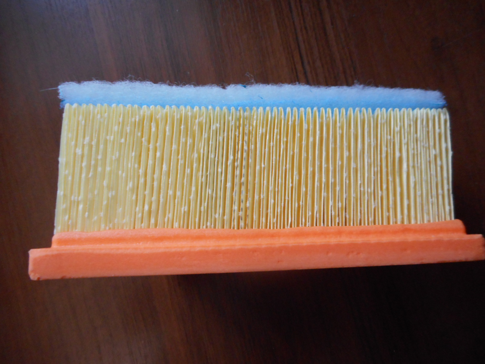

и что на меня так палево запало. Не зря ранее говорил, куда не плюнь в палево попадёшь.
Слов нет, и эмоций тоже. Видимо стал привыкать. Не успел одно дерьмо отправить назад в емекс, пришло другое. После Биг, перезаказал фильтр снова на емекс, от Clean Filter MA1162, направление Шате-М. Пришло, понятно что фильтр, но уже фильтром от Clean его назвать нельзя. Качество фильтровальной бумаги отвратительное, бумага тонкая, шторки уже перекороблены, с боку на фильтре какая то лохматость, и количество шторок всего 54шт. вместо 64шт. и на фильтре нет метки кто производитель. Придется опять катать претензию на возврат. Фильтр очень похож на китайский, от PATRON.
Коробление шторок.
Не надписи, кто производитель.
Лохматость бумаги, и всего 54 шторки, вместо 64шт.
Фильтр от PATRON...схожесть 1:1

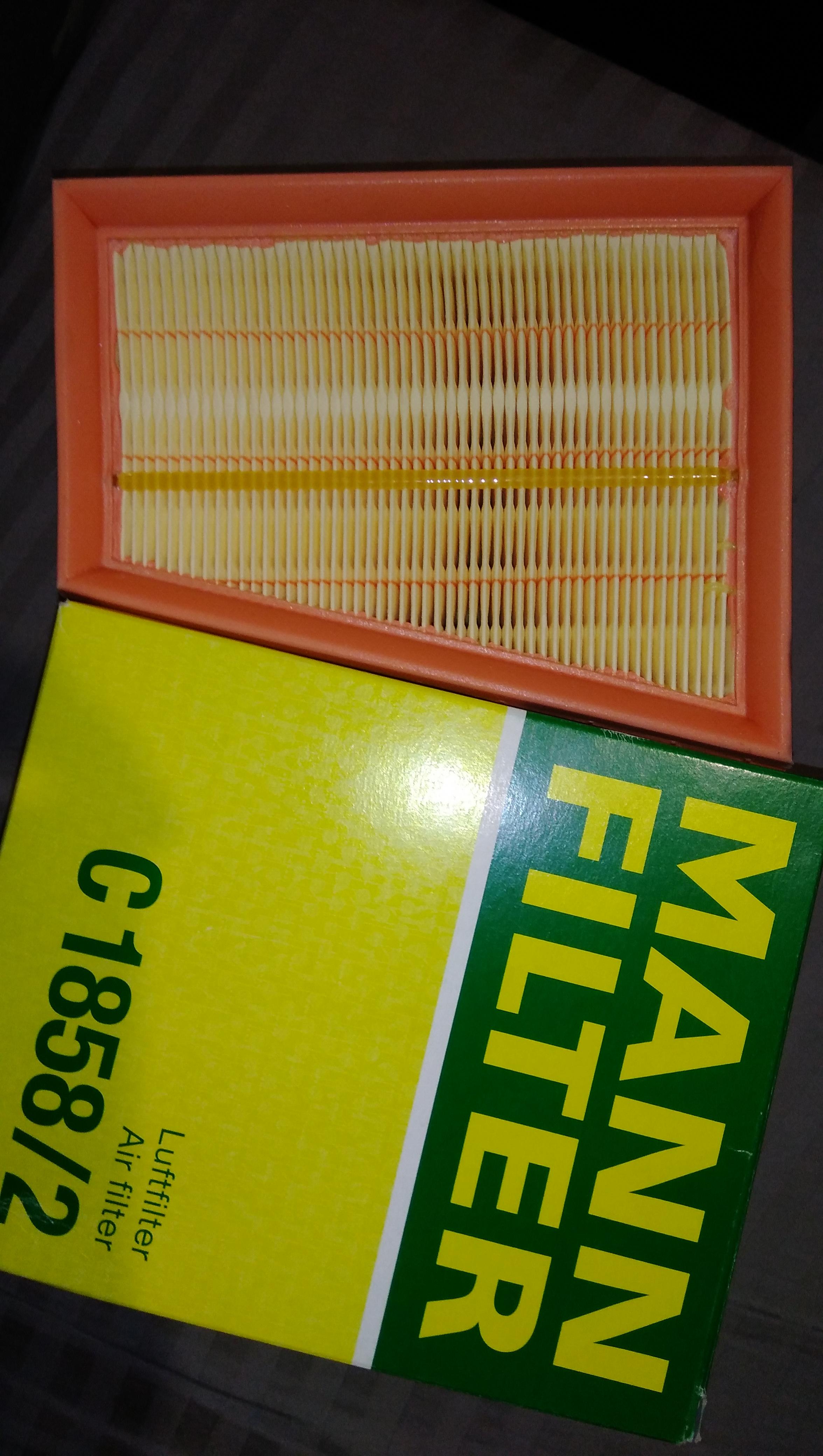

Я завязал с поисками дешёвых аналогов для мотора, использую MANN FILTER C18582
Чего и вам желаю, он же в коробке рено лежит, но чуть дэшевле))). (448р. В Автодоке)
RENAULT 8200431051 461р.))

Пусть моё фото манна будет для ориентира))

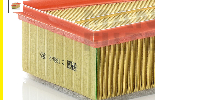

Мне с оф. сайта MANN другой штампик у FILTER C18582 показывает, не как у тебя.

Разные заводы, локализация, но сама суть одна, качественно оба сработаны.
Размеры идеально подходят у моего к коробу, садится плотно но не распирает. Все складки бумаги ровные, с проставками деформации рёбер жёсткости. Я не парюсь))

Вот и у оригинала Clean Filter MA1162 размер выдержан, а у палева нет, опять на 4мм. длиннее =180мм. вместо 176мм.
Фильтр вернул обратно в емекс, и там же из наличия разрешился вопрос с приобретением фильтра. Взял у них Goodwill, за 230руб. а в рознице мне ещё предлагали MANN-оригинал, за 650руб. И тут я подумал, а что будет лучше, купить сразу три Goodwill вместо MANN, или один, а сдачу "пропить". купил один... К Goodwill AG710 у меня претензии нет, размер соответствует, количество шторок 59шт. как и у MANN...+- 1шт, есть усиливающая полоска на шторках, вата тоже есть, само исполнение фильтра очень хорошее, приятно не только посмотреть, но и взять в руки. Один раз был у меня Goodwil, но у него почему то не было на шторках усиливающей полоски.
