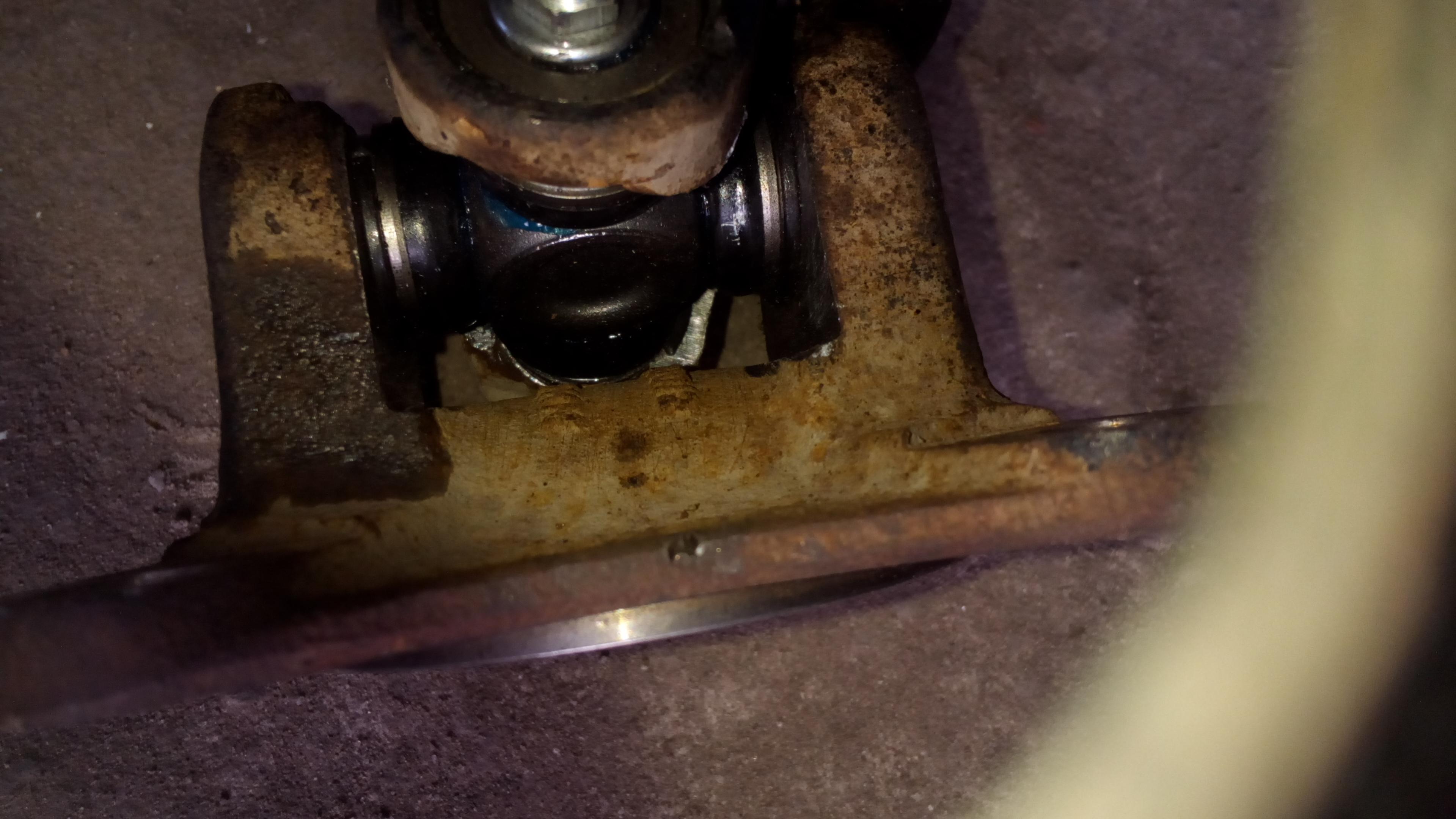

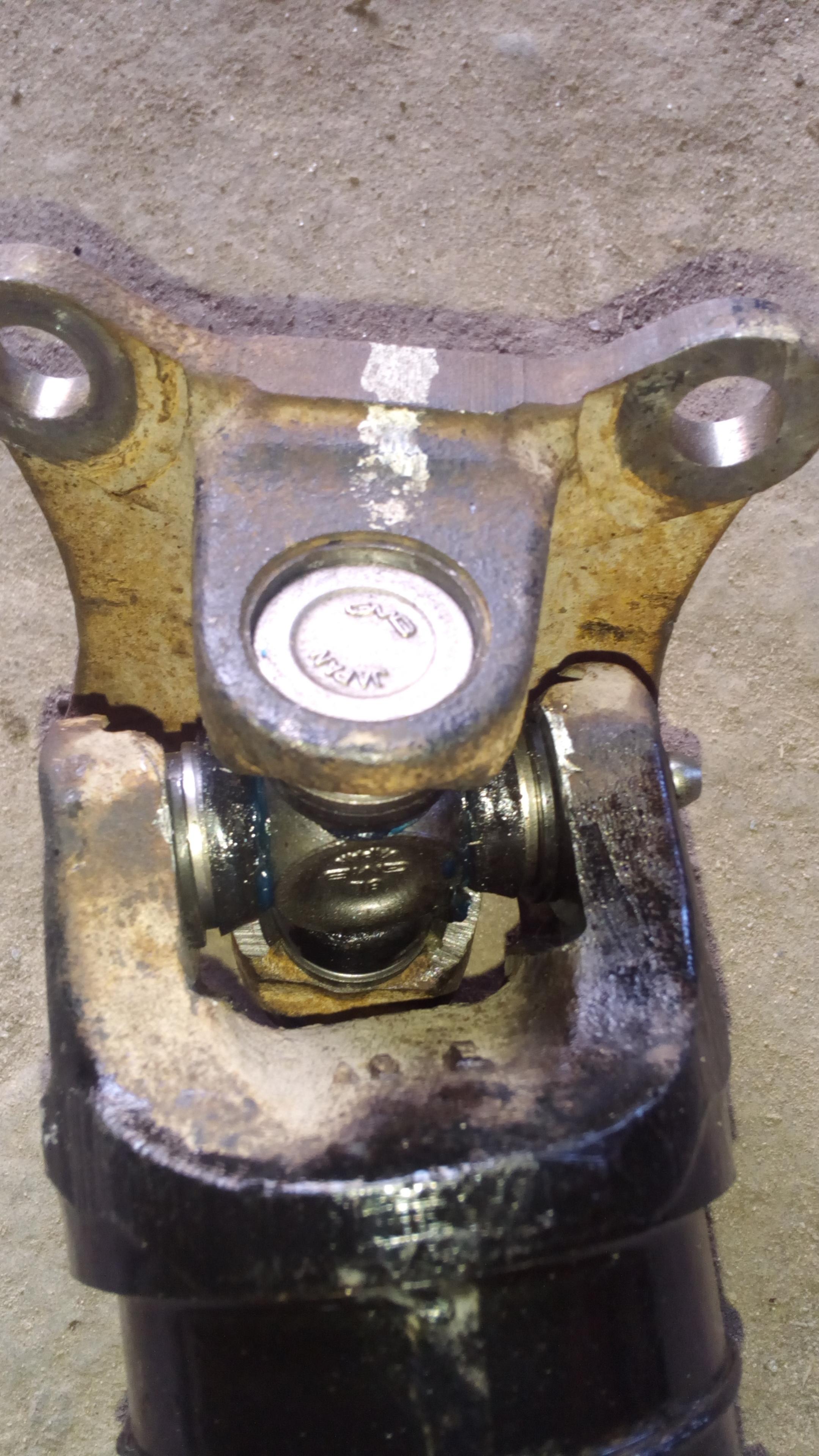

 Вот так поменяли мне 2 крестовины в нашем маленьком городке, по моему такого способа я ещё не видел на этом форуме.(стопорные кольца ставят изнутри, фрезеруют внутрянку) пробег 60 тыщ. цена ремонта 10 т.руб.(с балансировкой, без замены подвесного) интересует мнение понимающих людей, плюсы и минусы такой замены
сами крестовины стоят он 300 руб.

Бодро они фрезернули... Не по детски так.

Там по моему была и расточка и фрезеровка. Мне кажется - такой вариант ремонта хуже всего - может вырвать всё к чертям собачьим.

Около 25 000км на таких катаюсь. Вот только модель крестовины точно не помню, кажется, те же самые

Вполне себе жизнеспособный вариант.Но,есть несколько Но.Крестовина внутри полая,последствия при хорошей нагрузке видели.Велика вероятность смещения крестовины относительно центра,впрочем,решаемо при наличии квалификации специалиста.Проверяется просто,на биение кардана после ремонта,стрелочным индикатором.Сразу будет понятно,попали или нет.Косвенно это можно понять и по тому,сколько на ваш кардан приварят балансировочного груза.
есть видео конечного результата, как отбалансировался кардан, после этой замены крестовин. если интересно могу скинуть.. я то в этом особо не понимаю.

Биение вала не измеряли на видео.Старые груза спилить не судьба была?Измерительная система питерская.Механика стенда ростовская.
