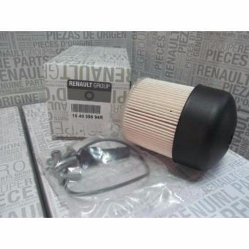

254
АЛЕКСЕЙ-67
Регистрация: 27.11.2012
Сообщений: 2,094
5 мес. 1 нед. 4 д. 7 ч. 19 мин. 51 сек.
1838
Был(а): 10 июл 2022 10:06
Re: Топливный фильтр для рестайла
ОД на 109л/с ставит такую вставку топливног фильтра. Сейчас фильтр разборный.
(фото не мое)

Итак я купил 646R за 2000 руб. и у меня лежит 594R за ~750 руб. Могу теперь увидеть различия. Но я их не увидел. Внешне выглядят как близнецы. Вес обоих фильтров 120 грамм. различие только в маркировке. на 594 выбито Renault 34038815R Mahle KX338/26. На 646 - Renault 64033604R Mahle KX338/28. Инструкция одинаковая, на ней написано, что она для изделия 999105845R.

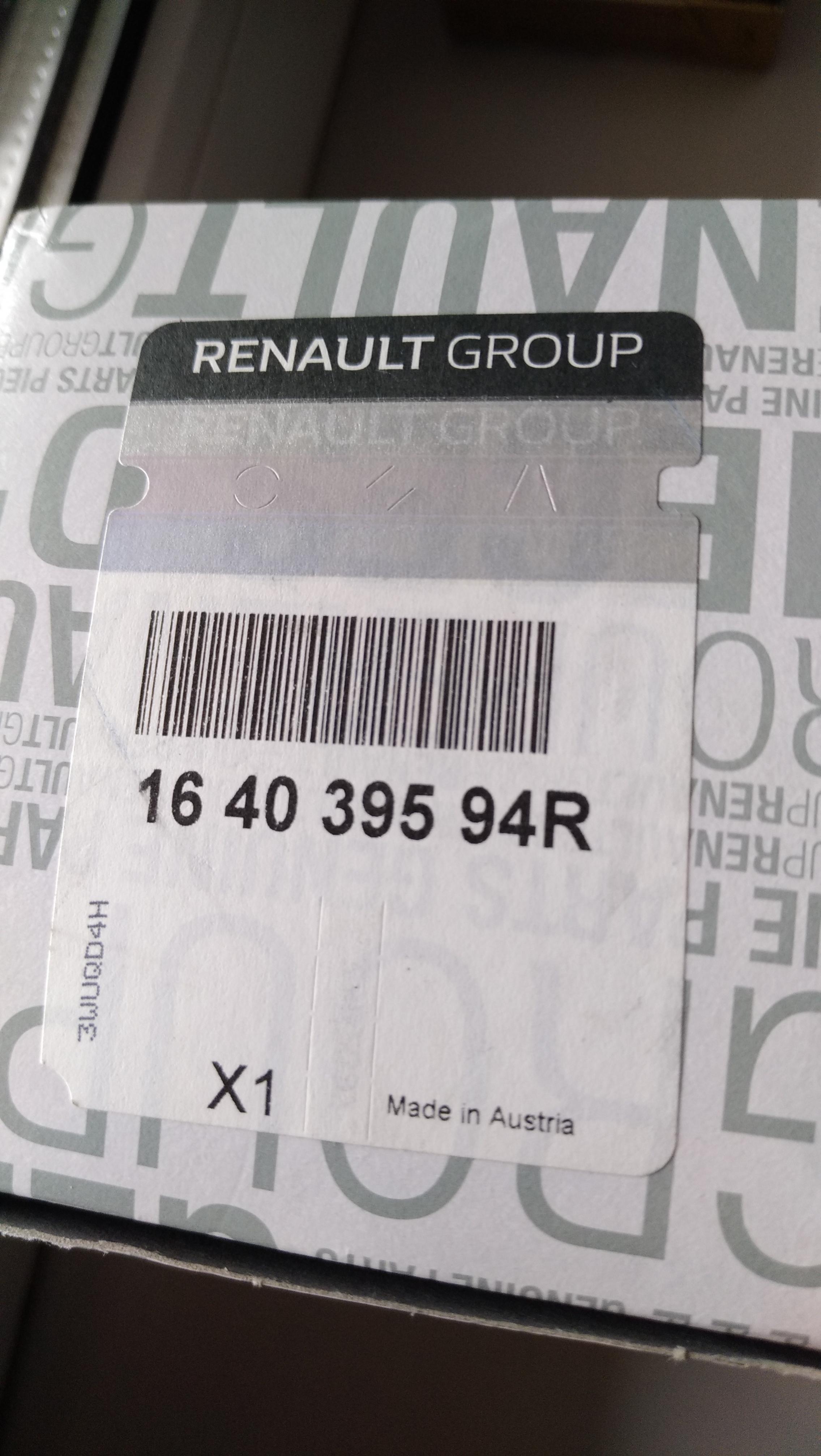

Оно-не оно? На упаковке вместо кружка трехцветные полосы с 2 надписями рено групп, на средней некие петроглифы). Упаковка не запечатана, на фильтре ....33826. Решил плпробовать игнорировать троицу известных магазов, стал искать через zzap, что поближе, подешевле и в наличии.
