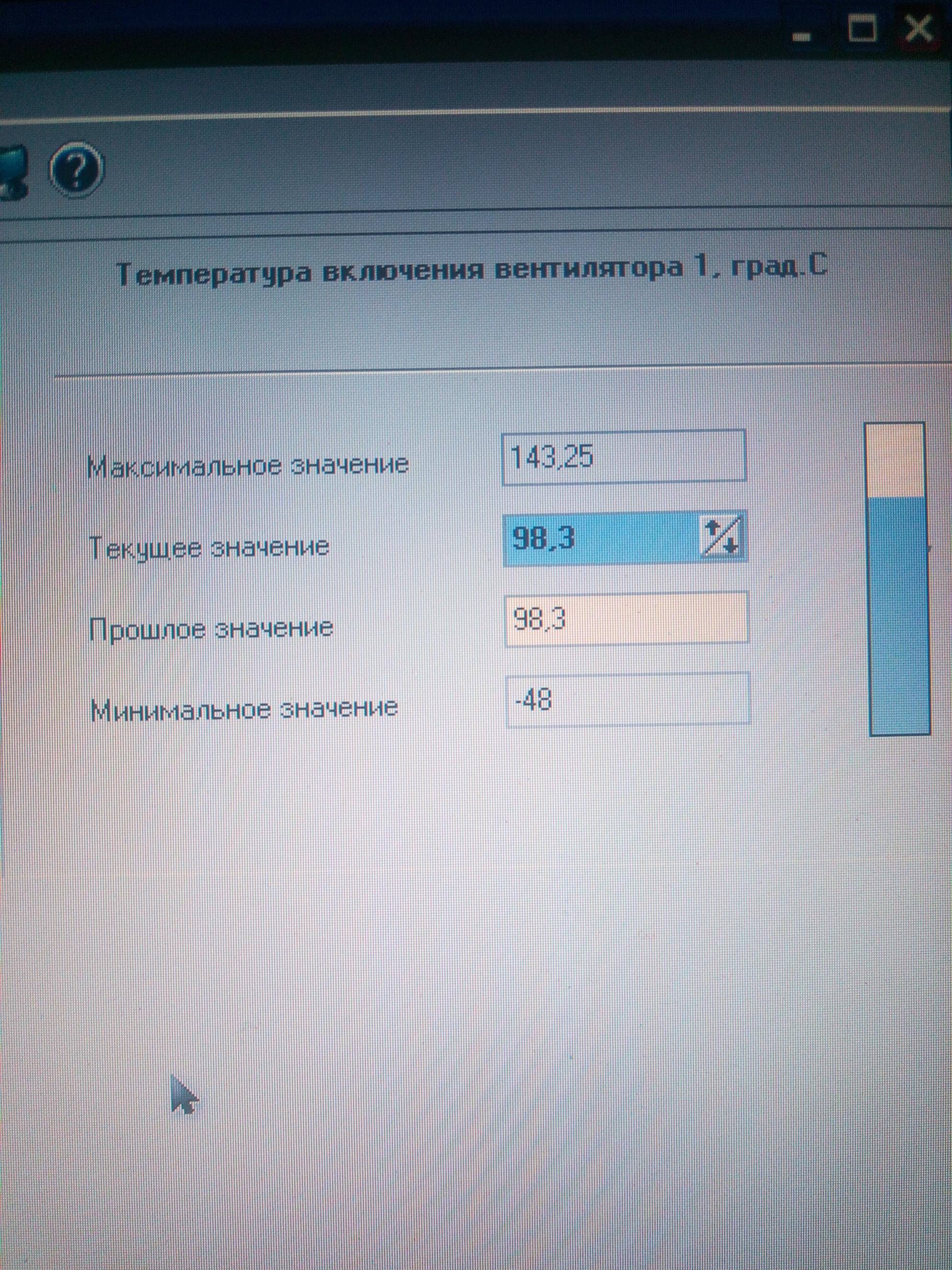

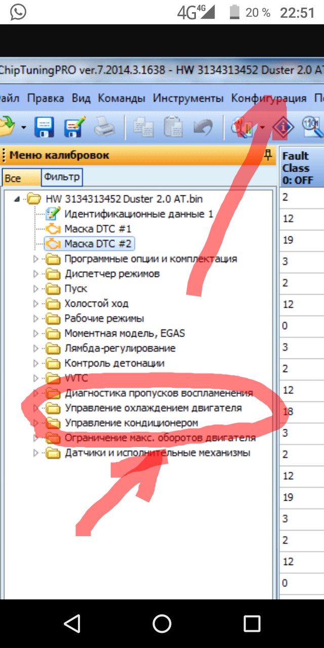

ЭБУ управляет обмотками реле (40 mA) включения вентилятора, их там два. Посмотрите схему.
По средствам вкладки датчики и исполнительные механизмы в редакторе прошивок как правило меняют температуру включения вентилятора ОЖ. Все просто.
При желании клиента это можно сделать.
Представитель SVV, Активация БК. ЮГ СПБ, Пушкин, Колпино, Шушары.

Re: Дачик температуры двигателя ?
Сообщение от Abeev1
Если в схеме эбу управляет двумя обмотками, значит в редакторе можно менять два значения, тогда странный скрин и значения?
Этот скрин у вас от Дастера, точно?
На остальные вопросы будет ответ?

Сообщение от Regas
Я как бы не на допросе вроде.
Скрин с прошивки первой инжекторной Нивы 2005 г. в. Неужели Вы думаете, что французы до этого не дошли. Ловите скрин с Дастера. Доказывать что то ещё особого желания нет. Вопрос о цене и возможности выполнить данную работу в ЛС.

Сообщение от Abeev1
Подскажите пожалуйста на Дастере Рестайлинг 2.0л бензин возможно перепрошить ЭБУ и установить програмно следующие значения уставок:
1. Включение первой скорости вентилятора 94 град.
2. Включение второй скорости вентилятора 96 град.
3. Выключение вентилятора 91 град
4. Сработка сигнализации о перегреве ДВС 101 град.

Сообщение от С.Р.
Можно.
Сообщение от С.Р.
Нет

Сообщение от С.Р.
На родной панели - нет. На Ферруме - можно.
