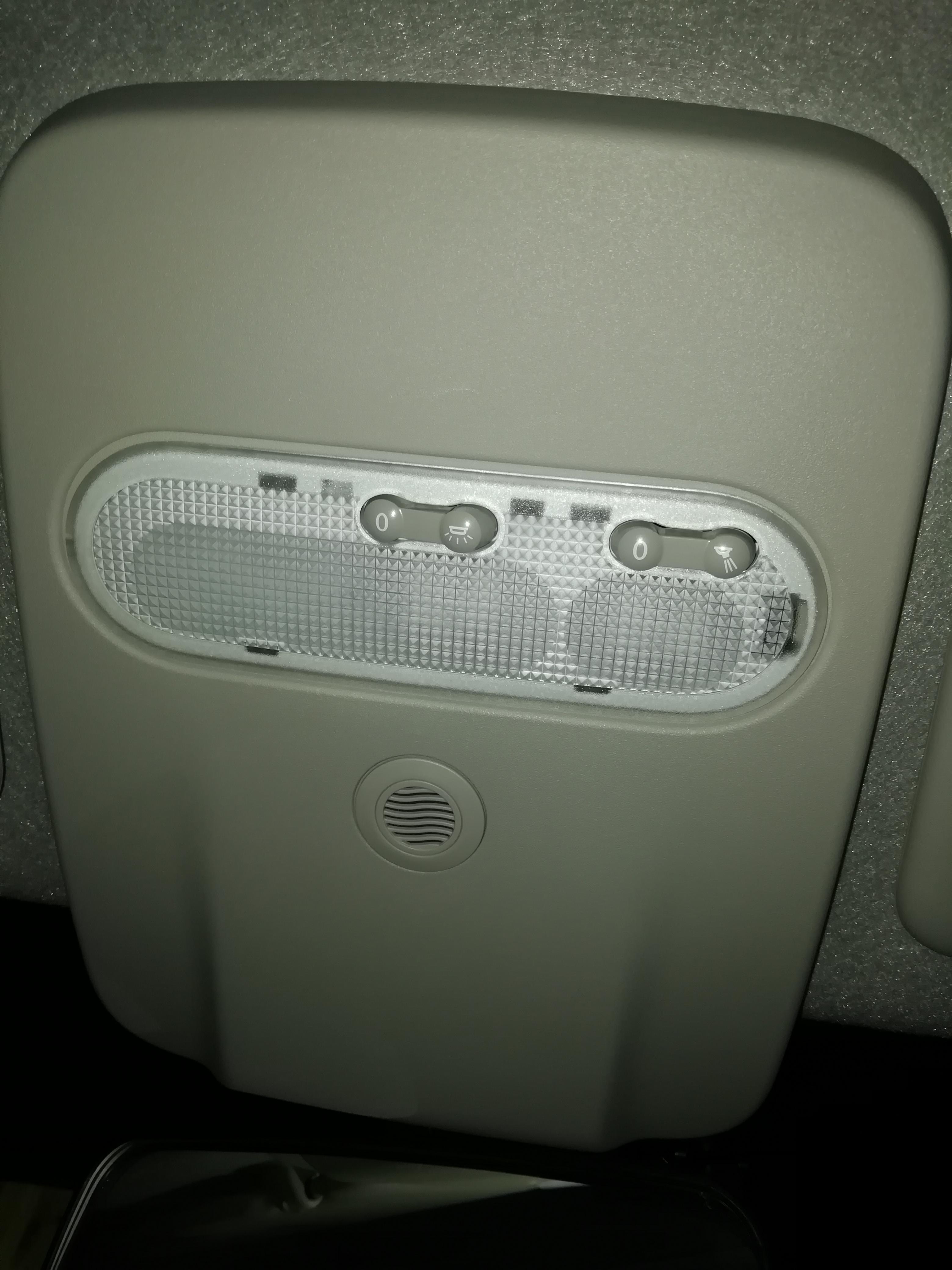

Всем привет кто снимал потолочную полку на дастер 2016 года? Хочу снять эту полку и проклеить её скрипит она.

снимаешь фонарь, аккуратно справа отверткой, внутри 2 шпенька поддеть и вытащить потом приспособой из такого уголка отжать защелки и снять накладку

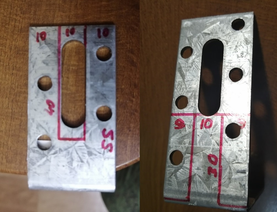

Втарая картинка с размером точна? Эта вилочка.

я по этой картинке и делал, на 4 картинке результат, ширину полок можно еще шире не суть, главное вырез 10мм, ножка тоже важна, т.к. прорезь в наладке не соосна, если ножка будет шире, то накладка будет мешать, на последнем фото видно почему

А есть у вас точные размеры ?

все размеры я уже выложил чего еще уточнять то

Как что уточнять а это тогда что за за размеры ?
Красным обрисованы 🤔

ну что там не понятного10-10-10, длинна вилки 55, вырез 40
ручка длинна 30 ширина 10 на рисунке видно и на готовом фото видно все, если не умеешь читать чертеж я тут ни чем не смогу помочь
