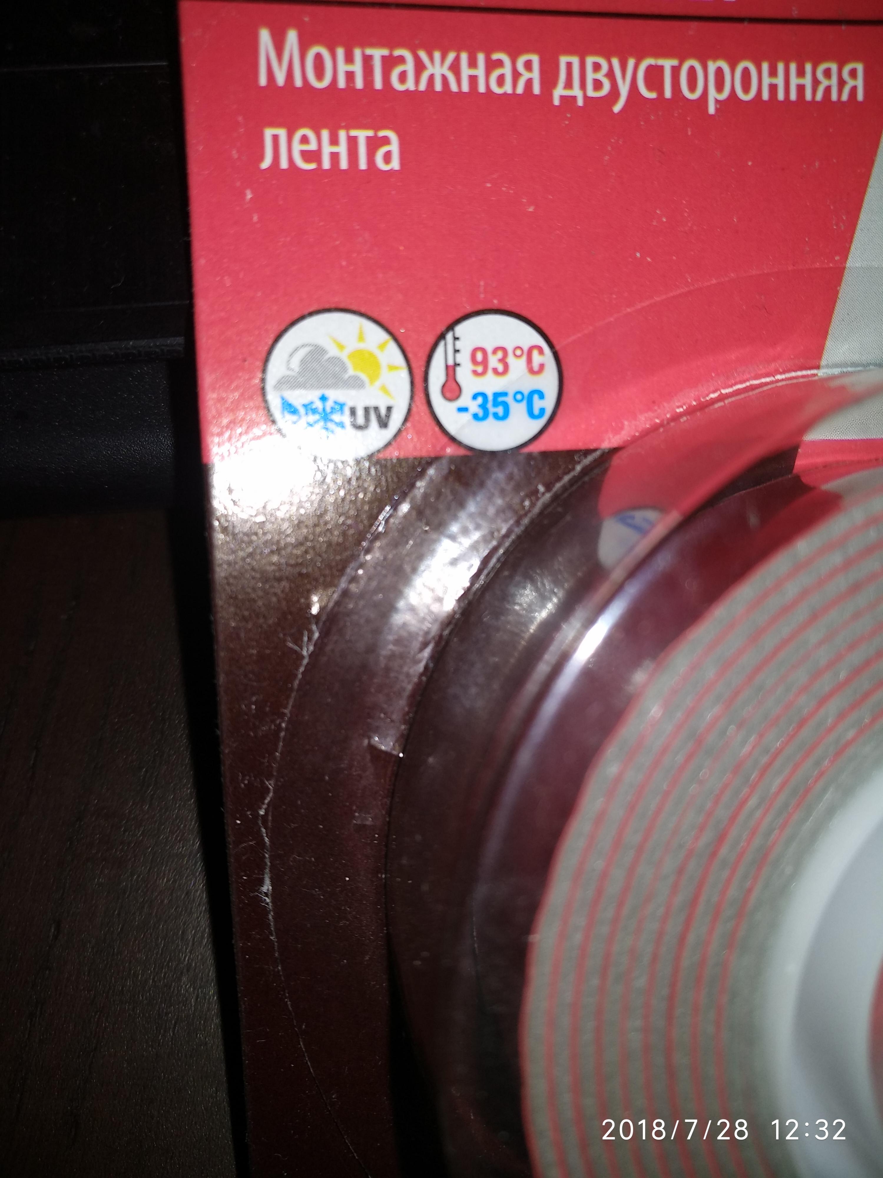

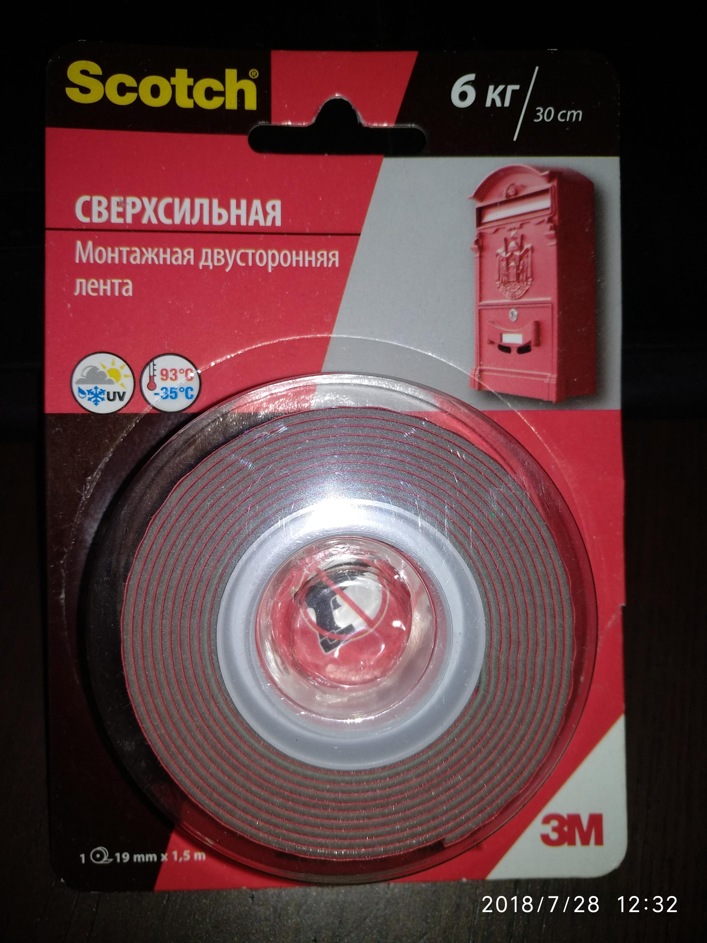

Ну таки решил я проблему с креплением датчика. Приобрёл в Леруа 3м скотч с температурой применения от -35 до +93 градусов по цене 10р за 1см и уж 2 недели как приклеил прямо на атермалку, после этого ставил на солнце неоднократно пока держит. С отвалившейся крышки удалил заводской клей и на те же точки нанес свежий первый попавшийся под руку по иронии судьбы клей по дереву, но он тоже пока держит крышку на месте.
