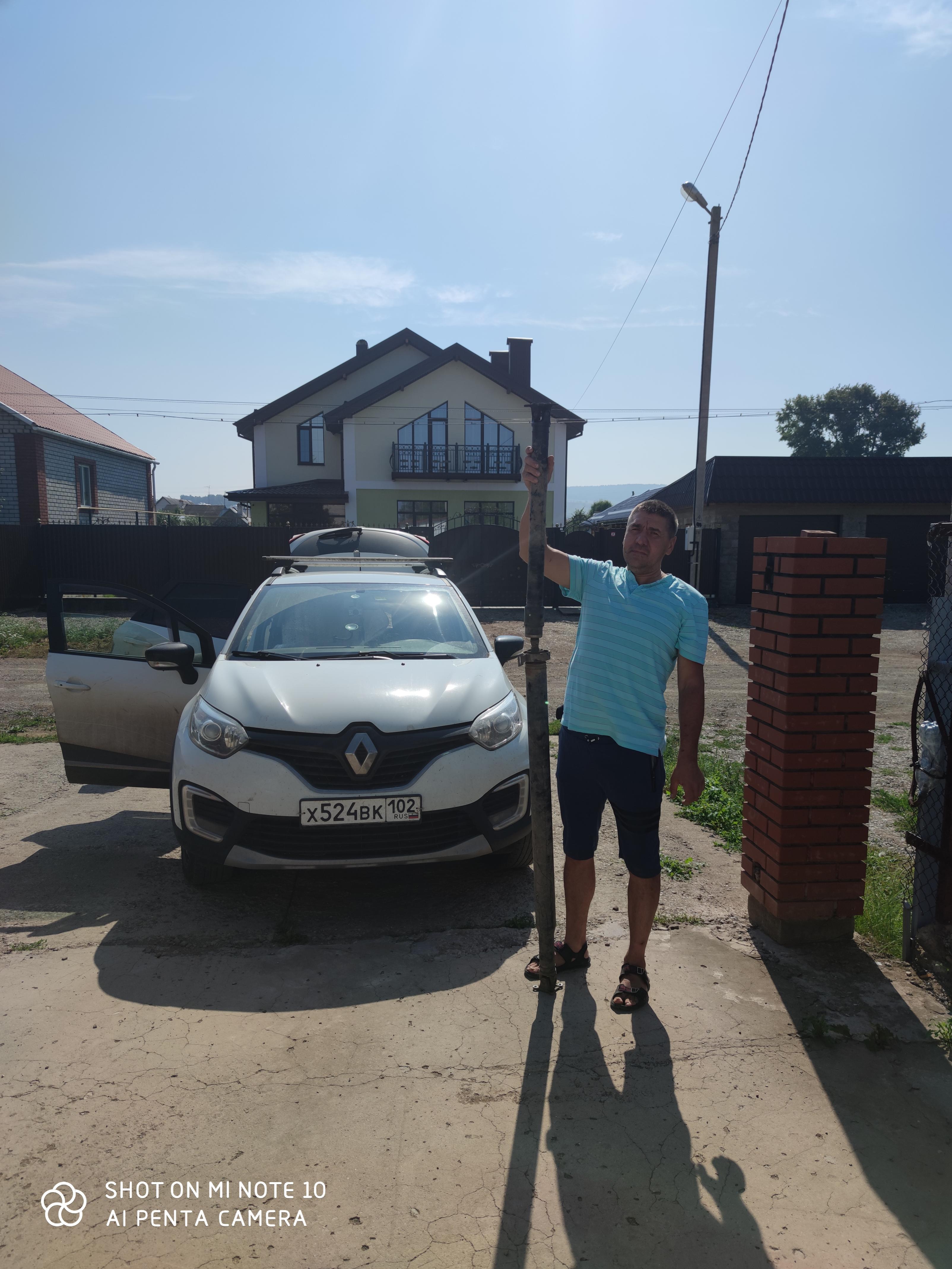

Сегодня приезжал Рустам,наш,местный.Привозил на ремонт карданный вал рено каптур.Заменили крестовину с фиксацией стопорными кольцами.Кардан один в один дастеровский!

странно а ведь должен стоять каптюровский, нихрена себе новость

Я сам был очень удивлен!Сразу не спросил.только когда забирать приехал хозяин.Думал дастер стоит у него,а он катается на каптуре.

так каптюр в принципе сделали на базе дастера, перелицевав кузов и салон, еще одно воплощение дастера это ниссан террано 3 и рено аркана, если это для тебя новость, то у нее уже очень большая борода

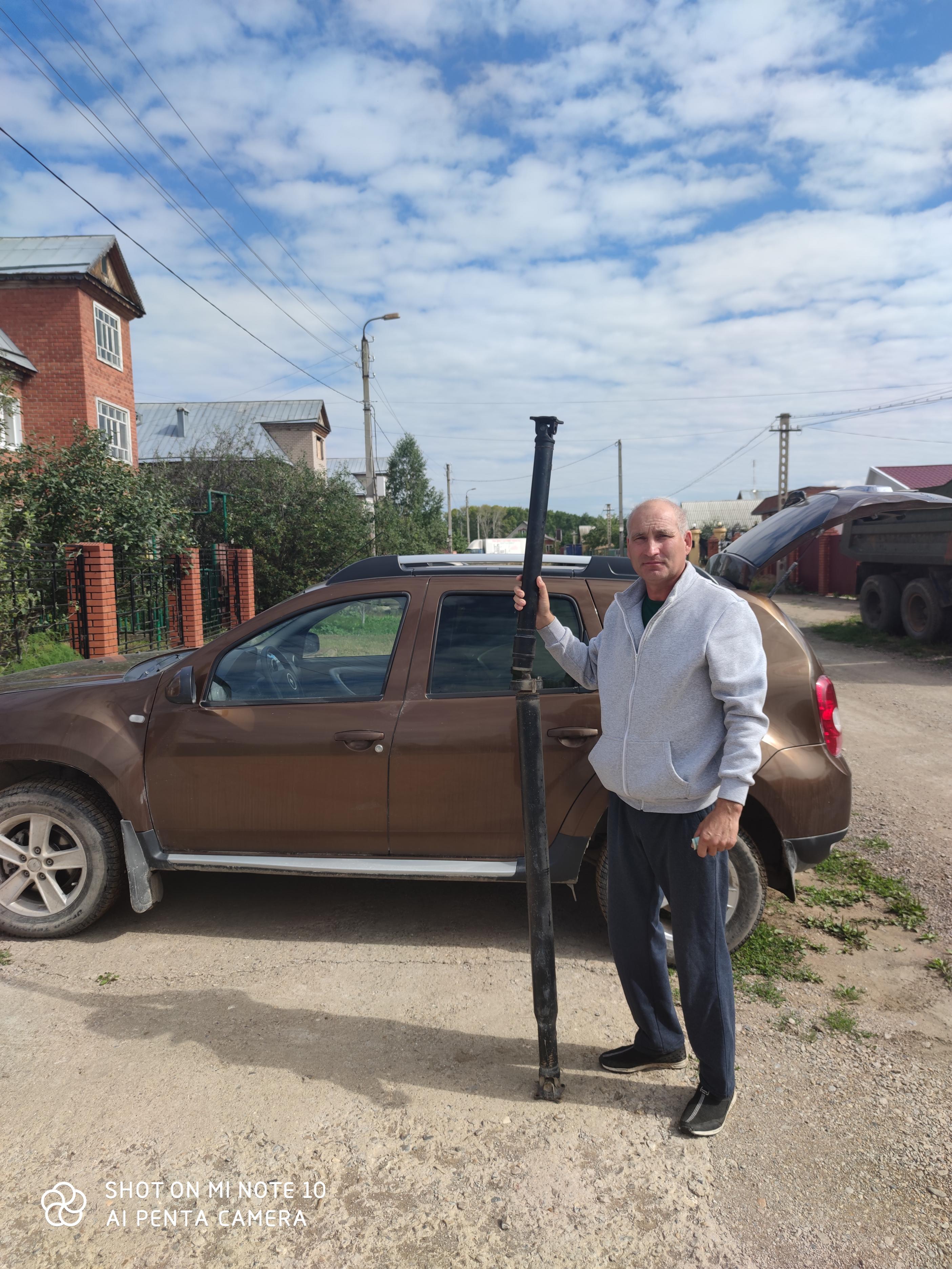

Из Бижбуляка сегодня приезжал Радик.Привозил на ремонт дастеровский карданный вал.Ранее меняли уже на нем одну крестовину(чувствует себя замечательно),теперь подошла вторая.Заменили с фиксацией стопорными кольцами.
