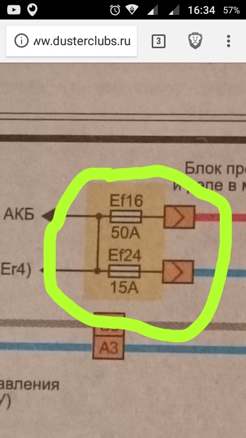

на вход предохранителя плюс приходит ? ef24.
если приходит , то воткните перемычку и ищите на выходе этот синий провод и плюс на нём.
чудес тут быть никаких не должно.
плюсы вот тут "живут" и отсюда идут в колодки .
эбу выдаёт минусы , когда даёт команду на включение
Не в курсе, какой вольтаж приходит на фишку?

ef16 и еф24 cоеденены перемычкой и идут на акб , судя по схеме.
т.е. по синему проводу на 4х пиновую фишку(пин 2) приходит 12 вольт , от акб через предохранитель
Я тоже ждал 12 вольт на пин2, а приходит 2,5 вольта.
