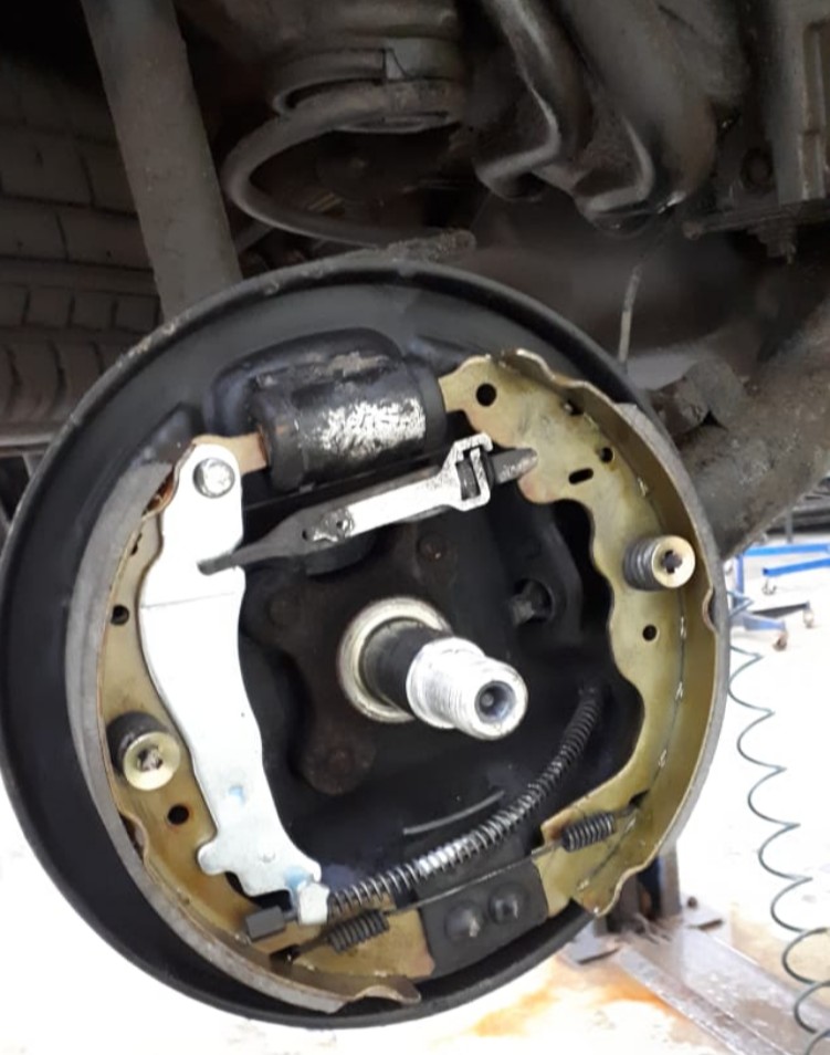

Очень нужно напутствие перед автосервисом! Поменяли мне задние колодки барабанные тормозные. Выставили ручник на 5 щелчков, хватило на 2 дня. И с каждым днем он поднимался выше. Через 10 дней уже поднимался до упора, тормоза становятся вялыми. Заднее правое вообще не встает на ручник. Сегодня поеду четвертый раз в автосервис! Каждый раз они мне подтягивают ручник ключом и разводят колодки. Чувствую что сейчас будет так же, подтянут и все, хватит на пару недель. Почитал про самонастраивающийся ручник. У меня он получается не разводится. Проверить "Серьгу" может они ее не вставили, или потеряли? Нужно ехать подготовленным на этот раз. Пожалуйста, подскажите, кто с таким сталкивался.
Вот фото, я сфоткал последний раз когда делали. Есть ли там механизм самонастройки?

Сообщение от Denver82 Посмотреть сообщение
Дорогие форумчане, доброго дня!

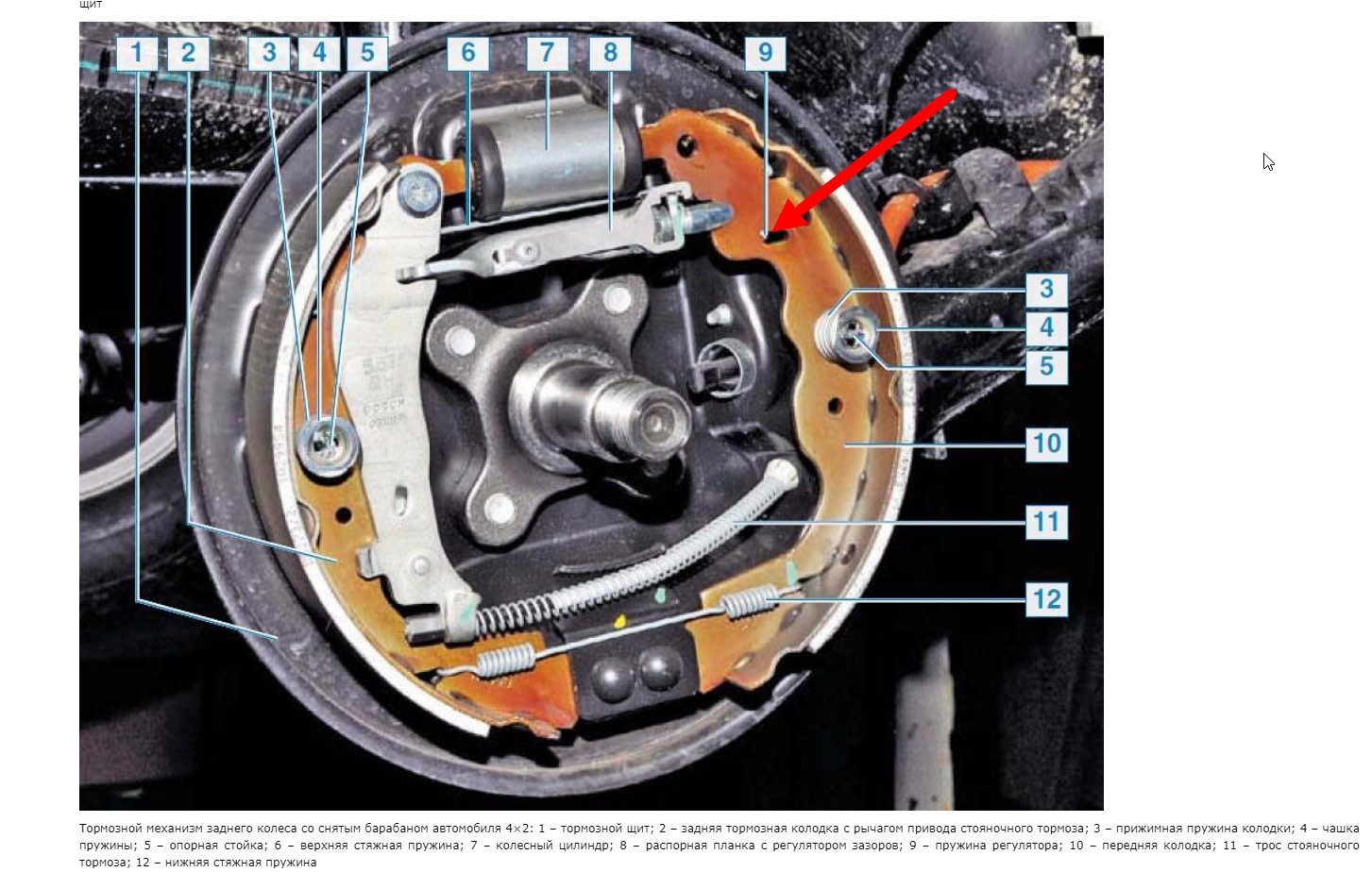

На фото плохо видно, но видимо не хватает двух пружинок на механизме самоподвода, они как бы растягиваю его,и без них он работать не будет.Вот http://www.renault-duster.dv13.ru/tormoznaya-sistema/ устройство тормозов,посмотрите как должно быть.
Имеется ввиду эту пружину, крючок которой торчит в этом окне? Она видимо за колодкой сама должна быть.

Denver82, на самом механизме подвода
1 и 5 пружинки есть?

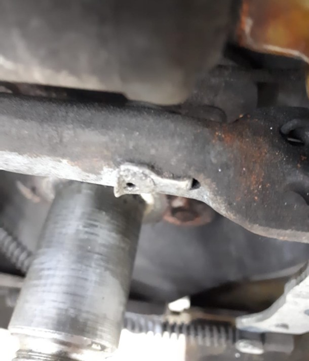

Разобрались. Выяснилось, что при замене колодок слесарь специально сломал механизм подвода, типа закис! Вот гад! Час доказывал это им, видно по заклепке что его выгнули и сломали. В итоге они поставили новый механизм самоподвода. Но они разглядывали его как в первый раз! Я уже не знаю где ремонтироваться, везде где бывал - косячат.

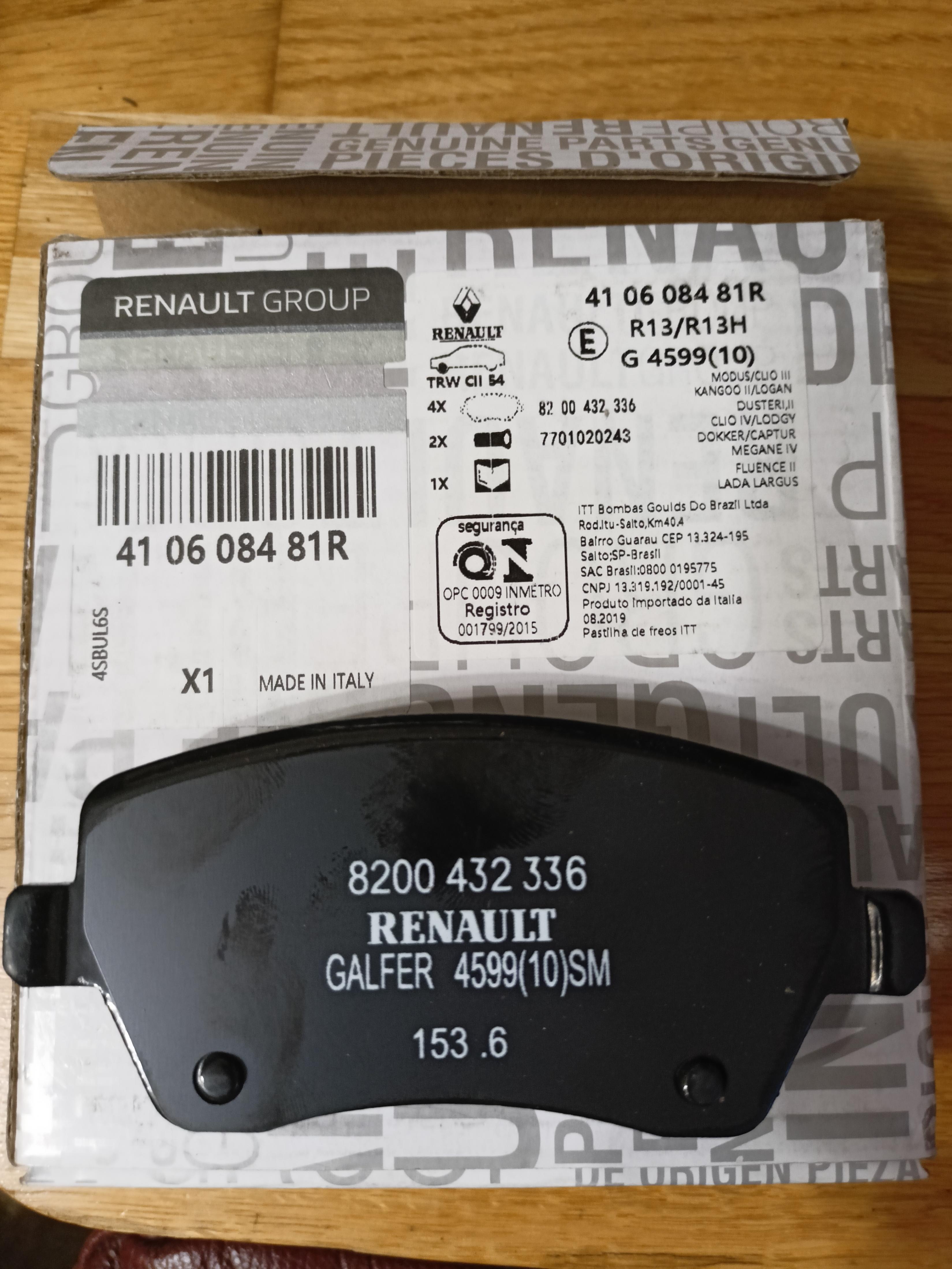

Всем привет,почитал тут ветки про передние тормозные колодки,у меня дизель19 года.Купил по номеру 410608481R.А сегодня когда менял колеса посмотрел на конфигурацию колодок и расстроился ,не подходят по наружному креплению ,но есть и хорошая новость при пробеге 68т ещё 4-5 мм ещё осталось колодок.Вот возник вопрос ЕСП нет колодки сербском на конце какой номерок подскажите.А новые купленные в продаже если что.

410600379R - это если оригинал. Но дорого сейчас.
Сам про запас купил SANGSIN BRAKE GP1390 за 2780 в юлсане.

...Вот возник вопрос ЕСП нет колодки сербском на конце какой номерок подскажите.А новые купленные в продаже если что.
Я брал Bosch 0986494441 для дизеля 2012 года, хорошие колодки, дороговаты сейчас правда.
