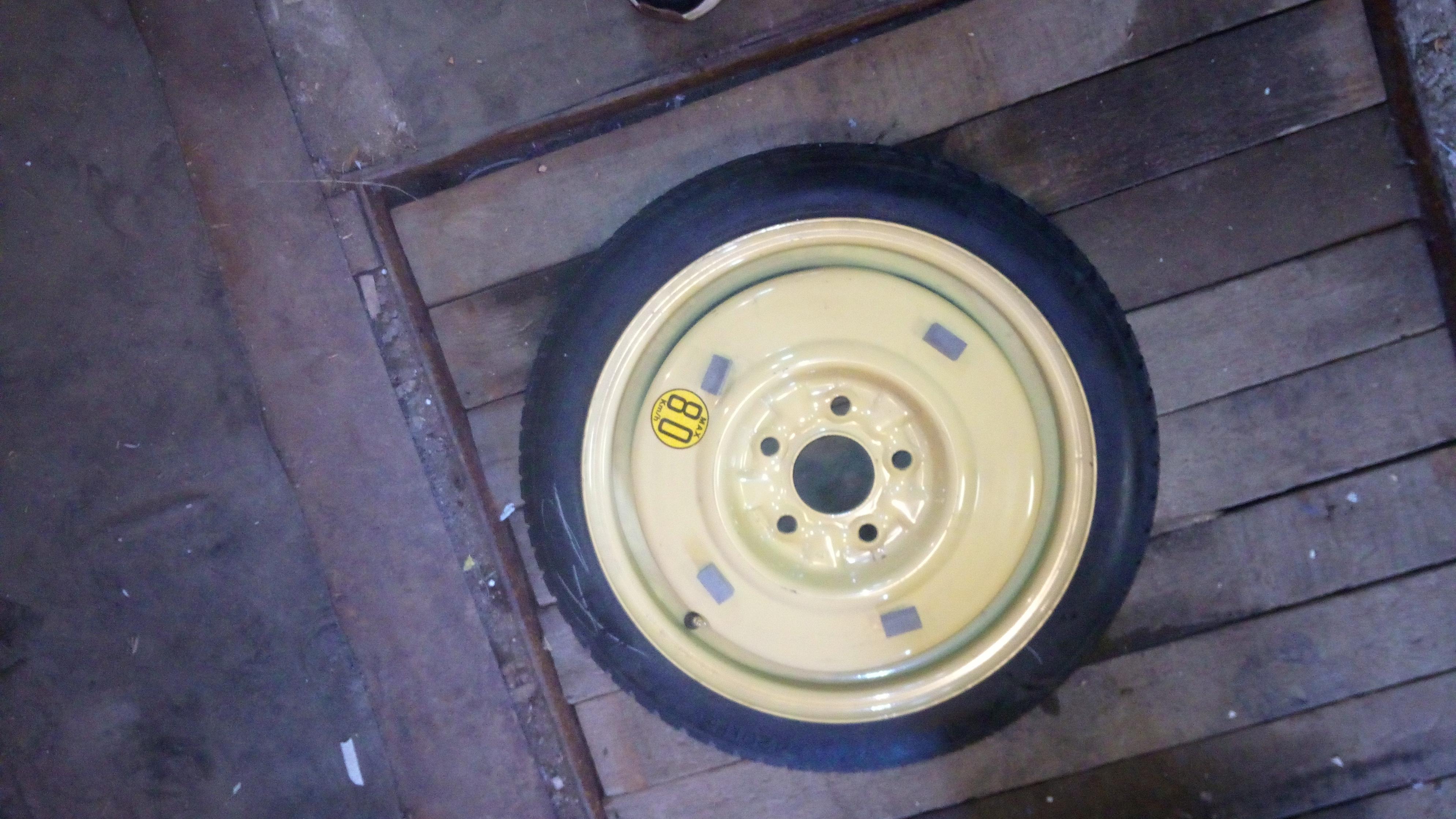

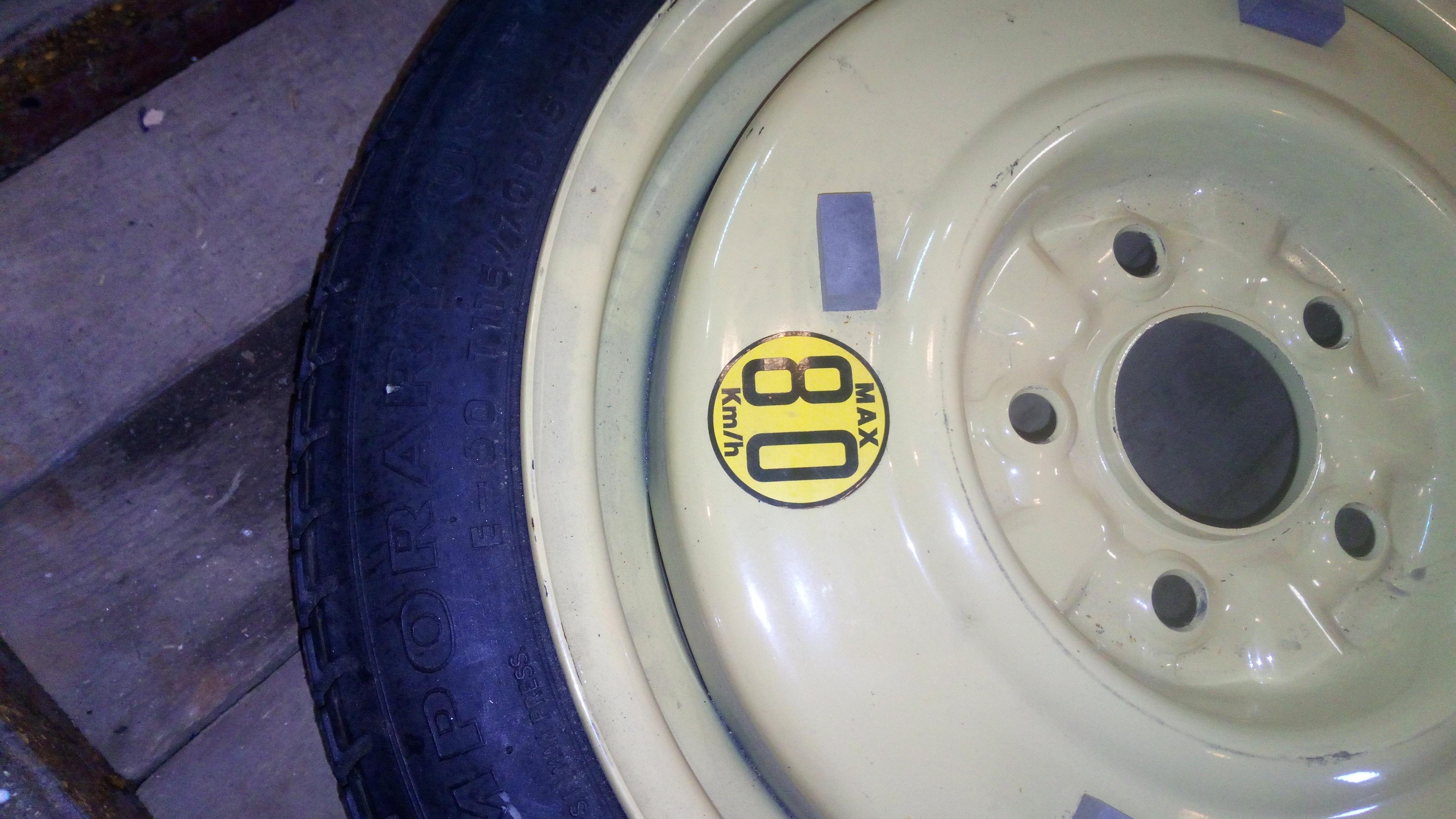

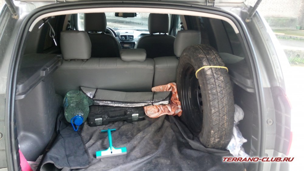

братцы ! если не в тему , то пошлите в нужном направлении....)))) назрел вопрос про докатку ( ГБО) нашёл от кашкая на 16х145х90 подойдет? и есть у кого опыт катать это колесо....не в багажнике...)))
спасибо!!!
Старый 09.09.2020, 23:08   #5429
илдар73
Аватар для илдар73
Онлайн: илдар73 вне форума
Был(а): 15 июн 2025 21:25
Адрес: череповец
Сообщение от 733 Посмотреть сообщение
спасибо!!!
У меня такая докатка . Встает без проблем ехать смело можно 80 км/ч по шоссе. Если штатная резина на авто то подходит отлично ни чего не ругается ,есп не загорается, беру на далекие расстояния в багажник , а обычно вожк докатку от мазды 3 тож норм ,но ехать больше 40 км/ч не стоит и далеко тож

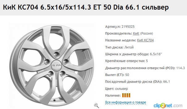

вдруг кому будет интересно. взвесил диски для зимнего комплекта шин. Вес составил 8,5кг. КиК КС704 6.5x16/5x114.3 ET 50 Dia 66.1 сильвер.
Неплохой показатель как мне кажется. Для сравнения, в данном размере наверно одни из самых легких кованных дисков Slik L-215 весят 6,7кг.

Сообщение от Arbuzik
Точнее Диски СЛИК L214 6.5xR16 вес 6,6кг, они чутка люминя не докладывают, сам взвешивал http://www.dusterclubs.ru/vb/showpos...30&postcount=8
