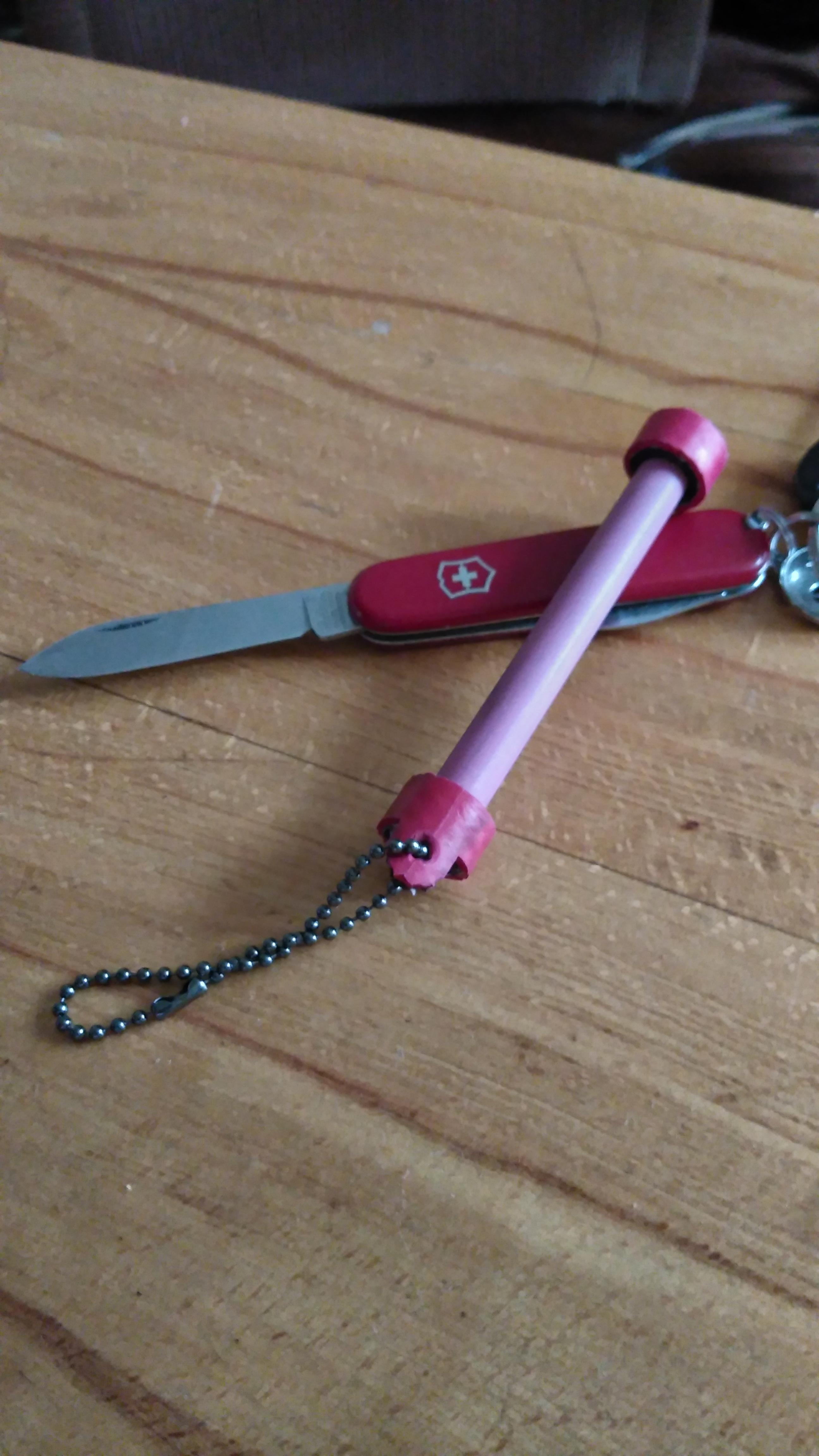

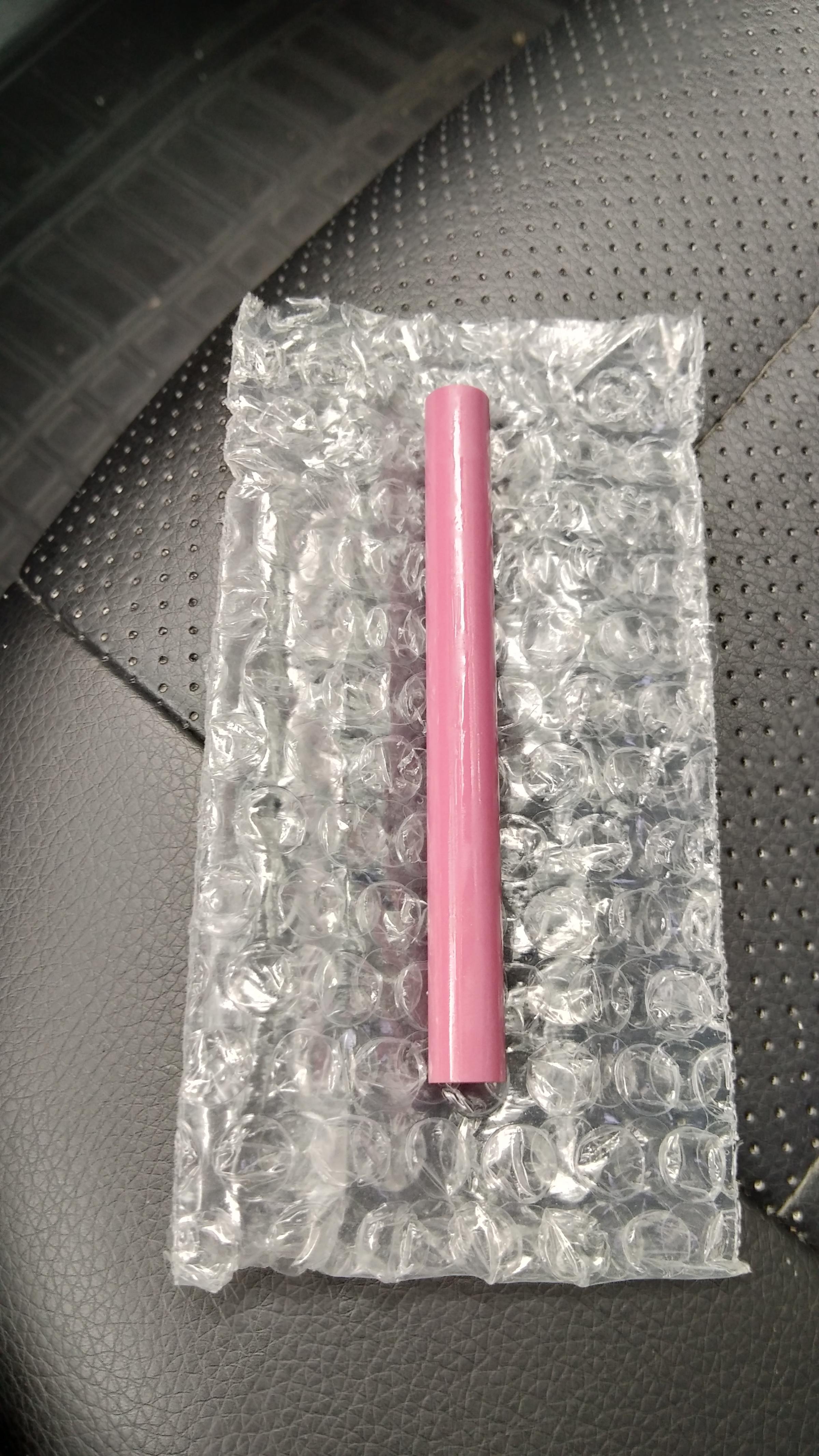

Получил сегодня камушек из китая, подумал маленько и сделал из него мусатик косточку, лански на минималках)))Из пары кусочков кислородного шланга,за одно и защита для шупальцов)))
Брал тут https://ru.aliexpress.com/item/32817...f99233edPEhjjJ
"Right here, right now"
Fatboy Slim
