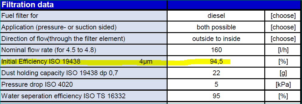

Пришел ответ из МАХЛЕ о TDS KX 338/26D
Название: TDS KX33826D.gif
Значит у 26-го начальная тонкость очистки 4 микрометра.
Спасибо за информацию, раз уже вам так повезло что МаХле снизошло до просьб потребителей и предоставило информацию по 26-му фильтру, может попытаетесь получить также информацию и по 28-му, чтобы мы все наконец-то узнали в чем разница!
Уже набрался смелости и запросил данные на 28D. Я бы не стал интерпретировать, что ниже 4мкм он пропускает. Я бы сказал, что частиц размером менее 4 мкм задерживаются менее 94.5%. Характеристики там плавные.
Табличка обрезана по низу. Что-то полезное ещё в ней есть?
Например, как у МАНН:
Filtration area 1870 cm²
Filter life, ISO 4020* (MIRA grade 2 capacity) 96.2 g/m² 18 g

Сообщение от AEN Посмотреть сообщение
К сожалению прислали только этот отрывок. Но я и задал вопрос только про эффективность фильтрации.
