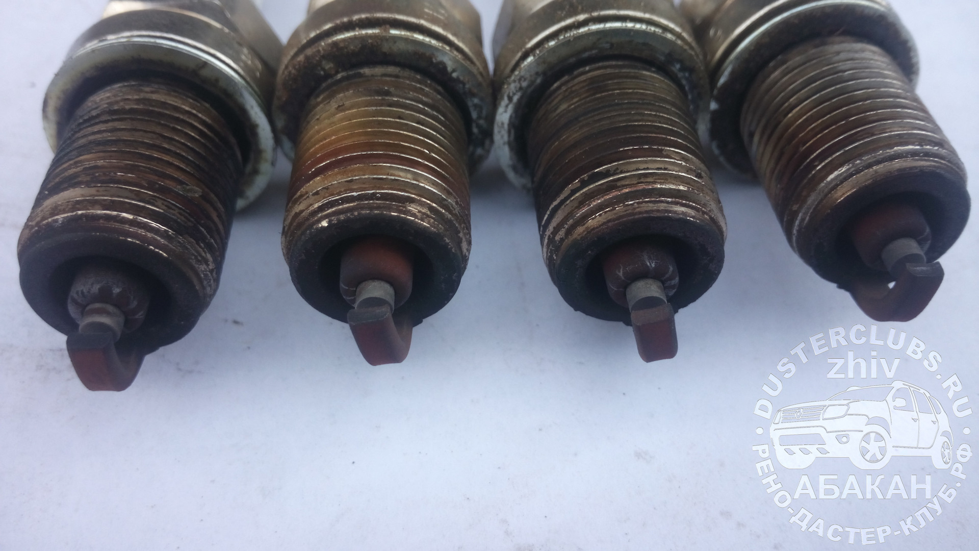

Сообщение от kval300
Вот такие должны быть -НОРМА!
Да, норма для 70-80г. прошлого века. ИМХО!
Это кошмар какой то ))
Свечи должны быть белыми, серыми или в крайнем случае черными, рыжий или кирпичный налет означает что в бензине, которым вы пользуетесь, железосодержащие присадки, которые применяют для повышения октанового числа бензина.
---------- Добавлено в 13:25 ---------- Предыдущее написано было в 13:25 ----------
Сообщение от quq
Не, в те годы не было железосодержащих присадок.

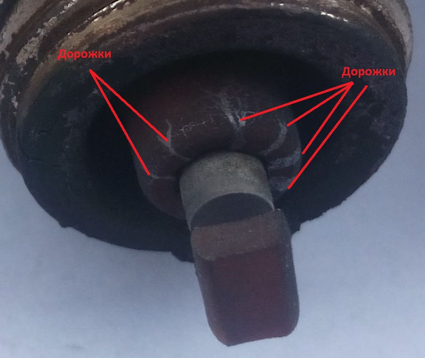

Сообщение от SEFil
Да ладно, свечи после бензина с железосодержащими присадками выглядят как то так
это личный опыт
