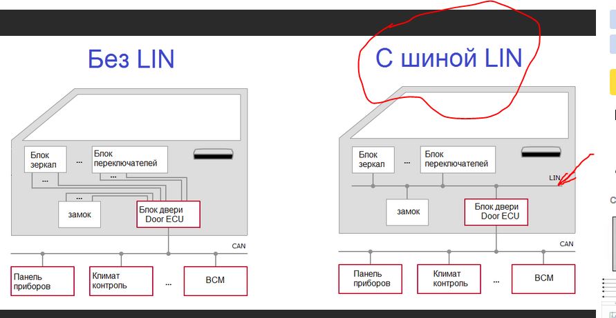

Походу так
интересно, какой формы сигнал, может какой-либо логический 0 или 1 , представленный определенным напряжением или его отсутсвием. доступ к такой документации можно где получить? или рискнуть, разобрать и замерить напругу на 21К ?

Нет, там не так все просто, управление можно организовать только программно через микропроцессор у которого есть готовый интерфейс LIN. Последовательность примерно такая - подключиться микропроцессором в шину и перехватить сеанс управления СП с ЦКБЭС (любое устройство на шине видит что передают другие), выловить там команды которые инициируют разрешение работы СП, затем использовать эти команды с самого микропроцессора имитируя разрешение с ЦКБЭС.
Но ты вначале попробуй просто свое питание на этом импульсном СП сделать, так что бы после выключения зажигания оно оставалось - возможно будет работать (если ЦЭКБС перед засыпанием не посылает команду на запрет работы СП).
