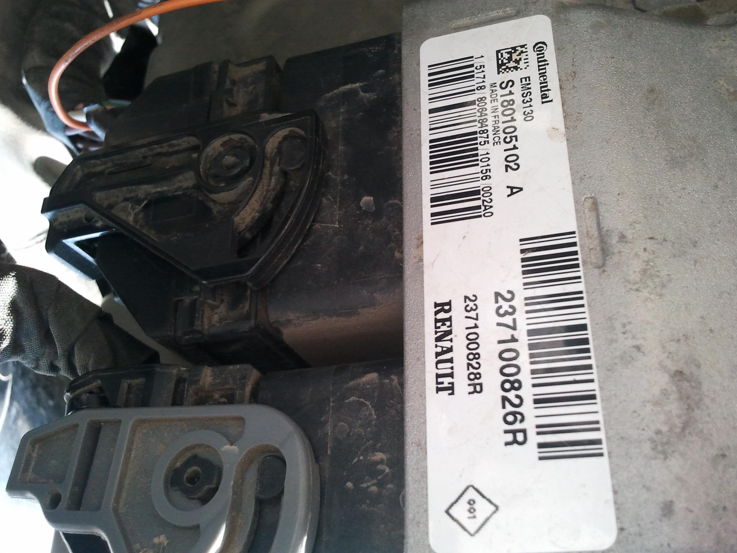

По поводу эбу они все эдентичны на один и тотже мотор функции есть включаются и возможность включения есть у официалов уже общялся
все через диагностический разем.

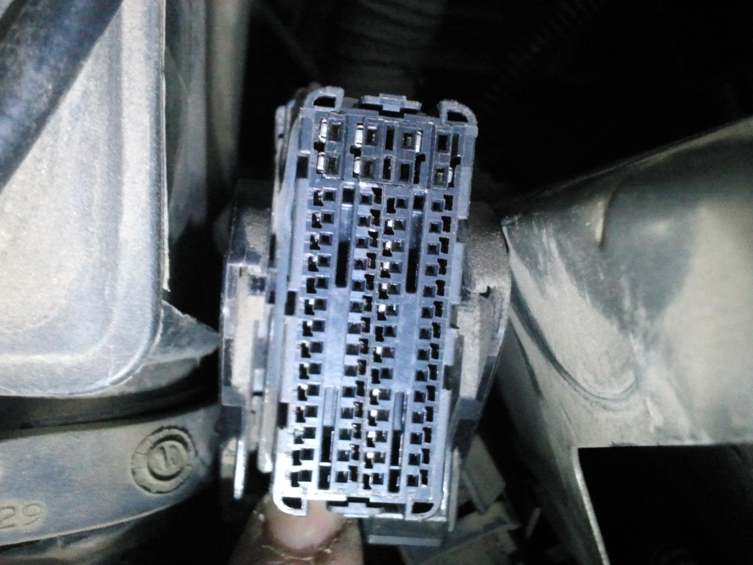

С нетерпением ждем результата. А можно фотку разъема который подобрать нужно?

Название эбу и фото одного большего разема меньший такойже

А, ремень и ролик тоже надо менять? Разъём ЭБУ, который на фото, он свободный?

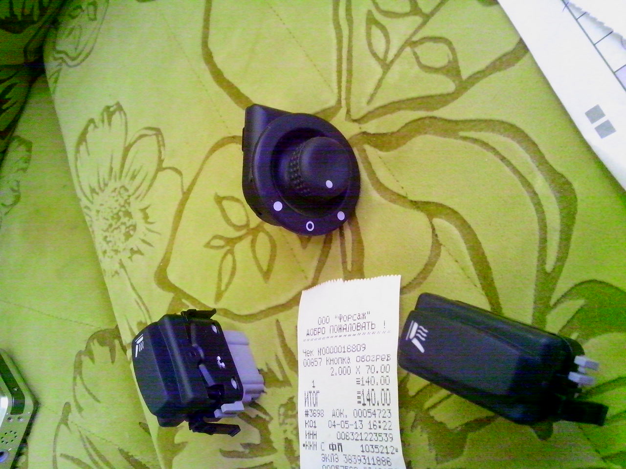

Я тоже собираюсь ставить конд на свой аутентик, даже кнопку закупил вот такую
http://www.dusterclubs.ru/vb/attachm...1&d=1370162424
хотел вставить в место где сейчас заглушки. Только не знаю можно, ли такую использовать для кондея.

разем не свободный в нем свободные пустые места
