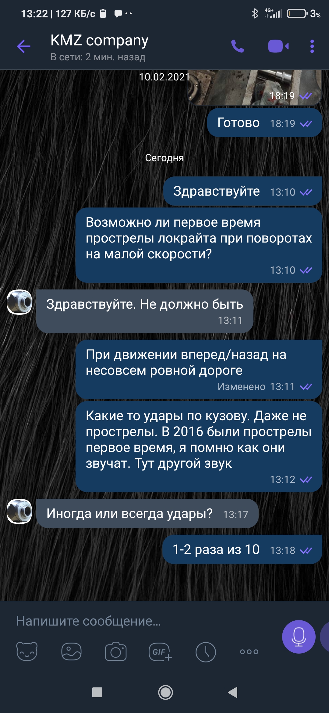

Поставили сегодня самостоятельно локрайт от КМЗ. Уже хочется сгонять затестить. Детальки залезли в корпус дифференциала как маслу и ничего напильником дорабатывать не пришлось в отличии от Иж-техно. Масло пока залил микс Neste 75W-80 GL-5 и Neste 75W-90 GL-5 в пропорции 50 на 50. Другого не было, а купить забыл. Еще сальники приводов новые поставили, т.к. на прошлом дастере один из сальников сопливить начал после установки локрайта.
Проехал пока что километров 100, щелчки очень тихие. Но при езде вперед или назад по неровной дороге на маленькой скорости при повороте, сзади происходит удар. Не всегда, где-то 2 раза из 10. Как я понимаю это прострелы. В 2016 тоже они были по началу, но гораздо громче, а потом вообще прошли.

Но я не уверен еще на 100%, что это именно от редуктора звуки идут. В 2016 на новой блокировке были такие прострелы, что машину чуть ли не подбрасывало и звуки очень громкие были.

Ну да..., у тебя же новый дастер! На первых локрайтах прострелы точно были первое время - что-то там должно притереться, поздний KMZ мне так и не удалось протестить
