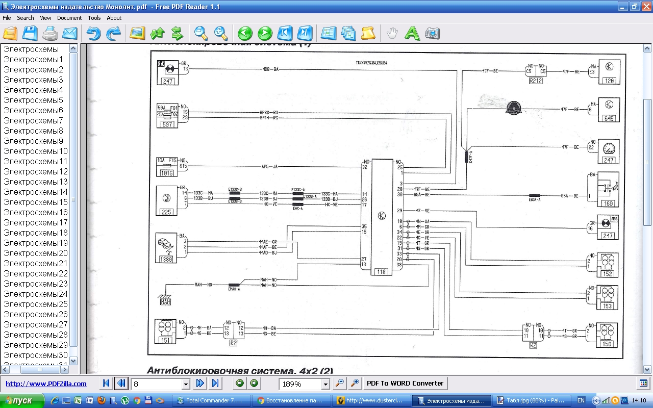

Всем привет! Не знаю, в какую ветку написать, решил сюда.
Не могу найти распиновку разъёма ABS. Может у кого есть, поделитесь, пожалуйста. Нужно снять сигналы с датчиков.

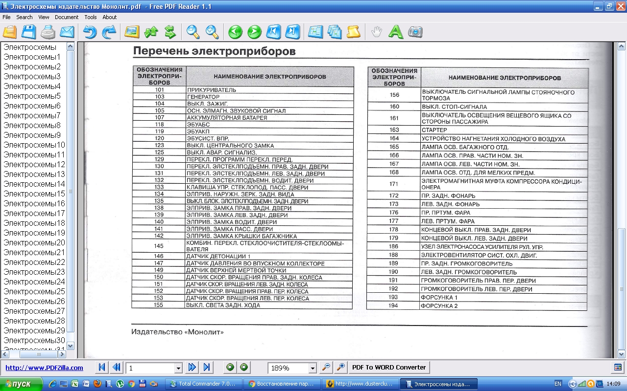

Вот для 4х4. Схемы

А других распиновок нет? У меня не подходит это. У меня порядковые цифры не в разброс идёт а по порядку. Не могу найти на разъеме подхода проводов от датчиков ABS с колёс.

У вас похоже блок с ESP, тот что 1094, схема к нему:
1094.pdf
Распиновка:
1094_1.pdf
Датчики ABS это 150-153.
