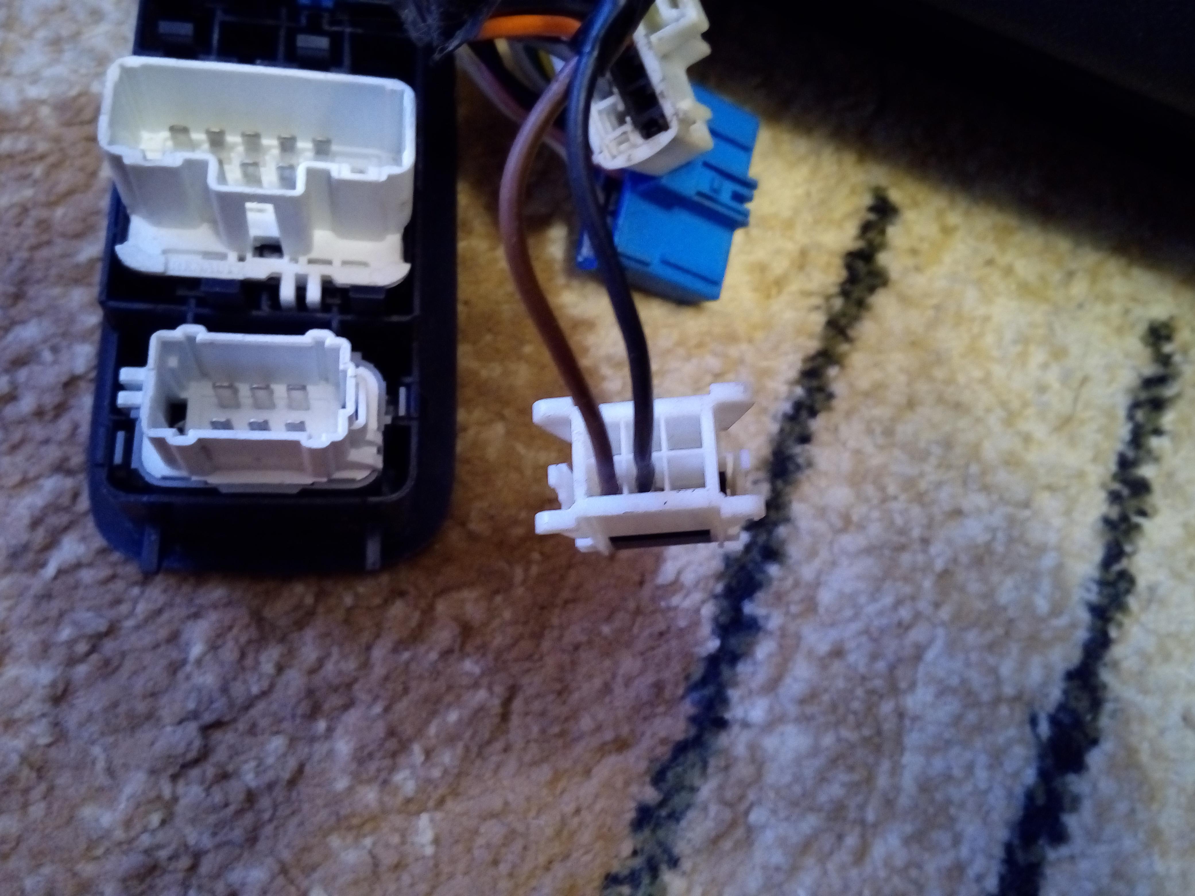

Добрый день парни! Требуется срочная помощь. На ларгус взял карты передних дверей и БУ стеклоподьемников Дастер на разборке. Не могу разобраться в подключении. Схемы нахожу только для одиночных кнопок а не двойных (попарно). Требуется помощь спеца по подключению подробному - контакт (цвет кабеля на фото видны) к чему подключаются (+,-, габарит и тд.)? Черный везде масса. На передней паре (синяя колодка) на пер лев стеклоподьемник идут провода зеленый (ряд А1) и белый (ряд В1). Извините если тупые вопросы. Буду премного благодарен.

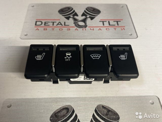

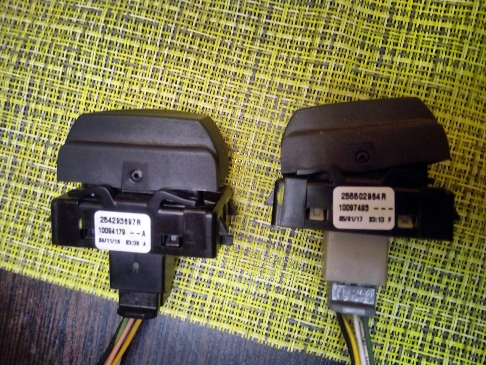

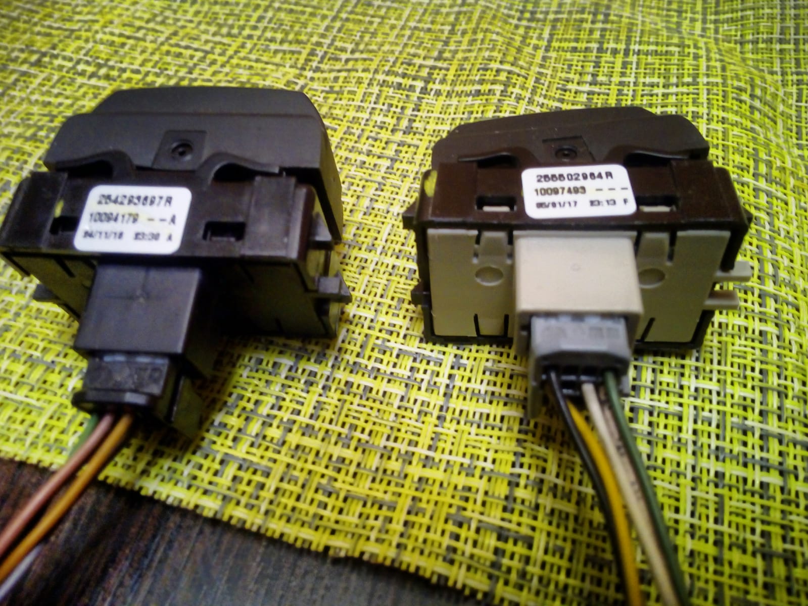

По умолчанию прошу помощи в подключении проводов

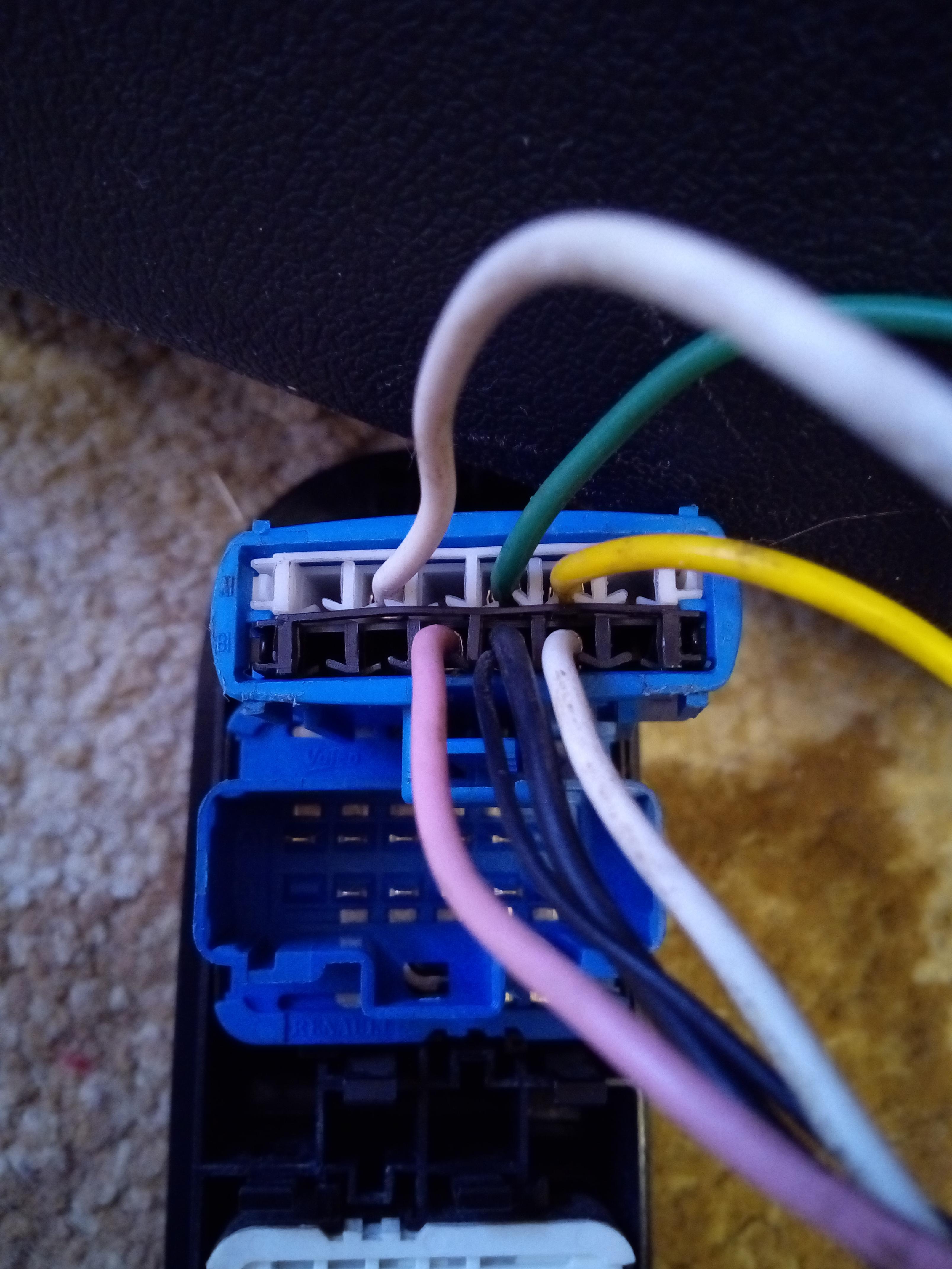

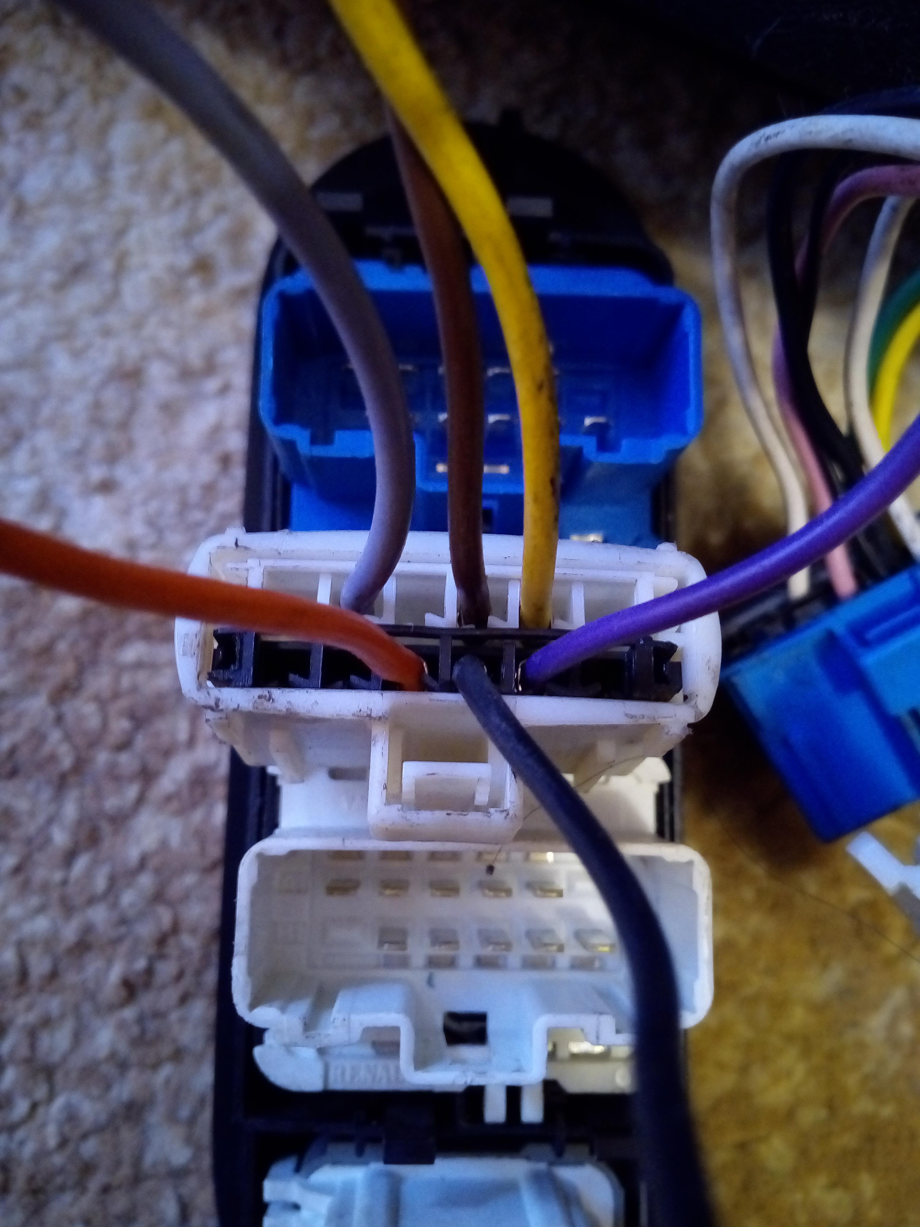

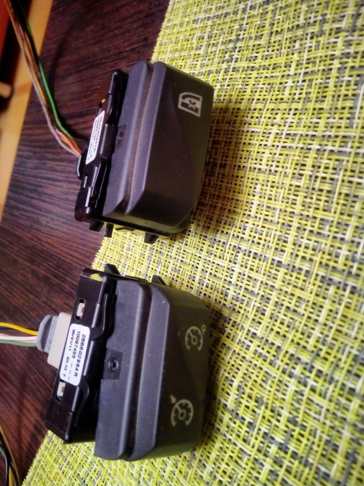

Добрый всем день! Хочу установить доп оборудование на вкл/выкл. Приобрел 2 кнопки. Помогите разобраться с распиновкой кнопок. Требуются контакты массы, габаритов, +входа и + выхода.
Спасибо

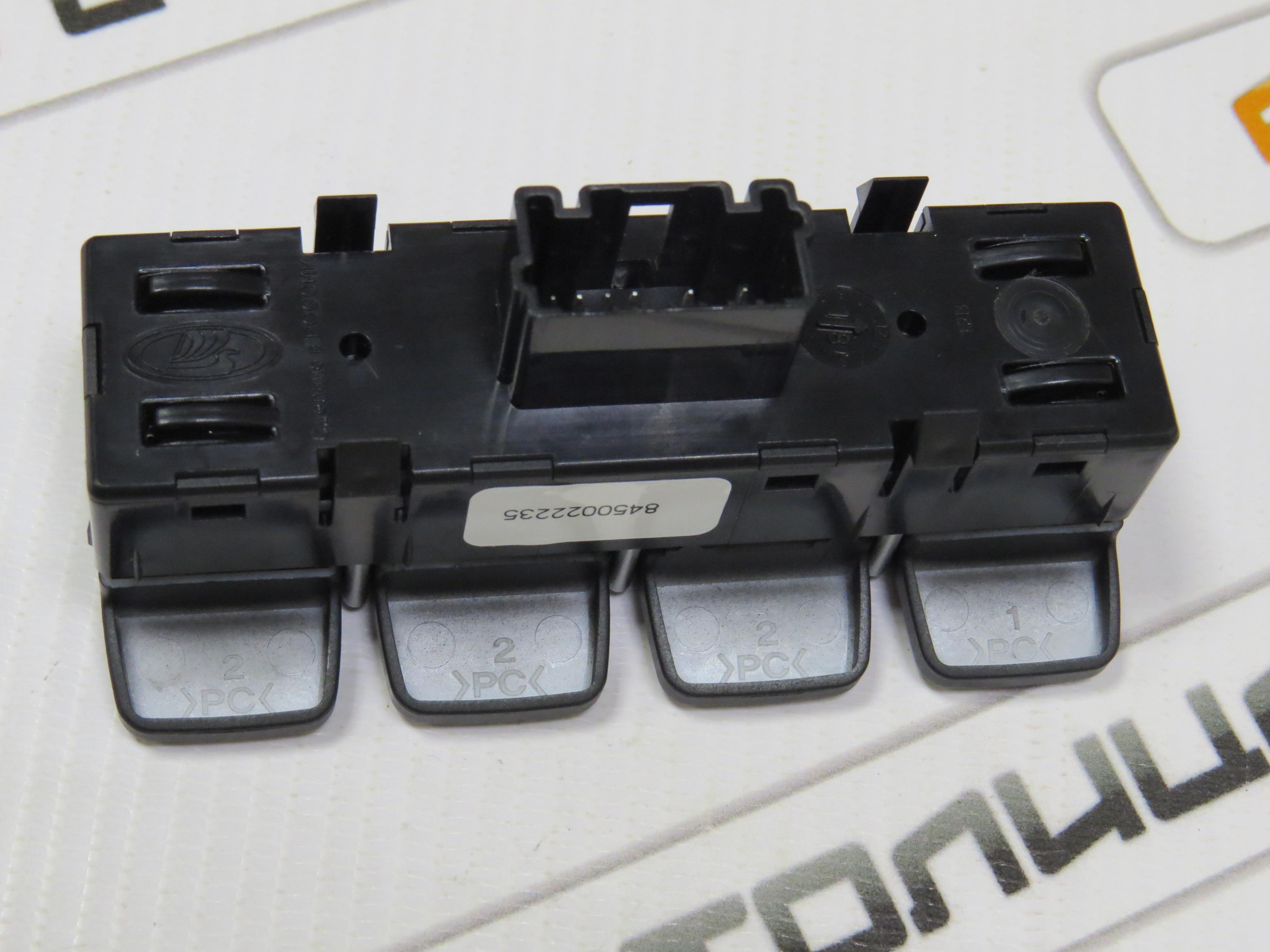

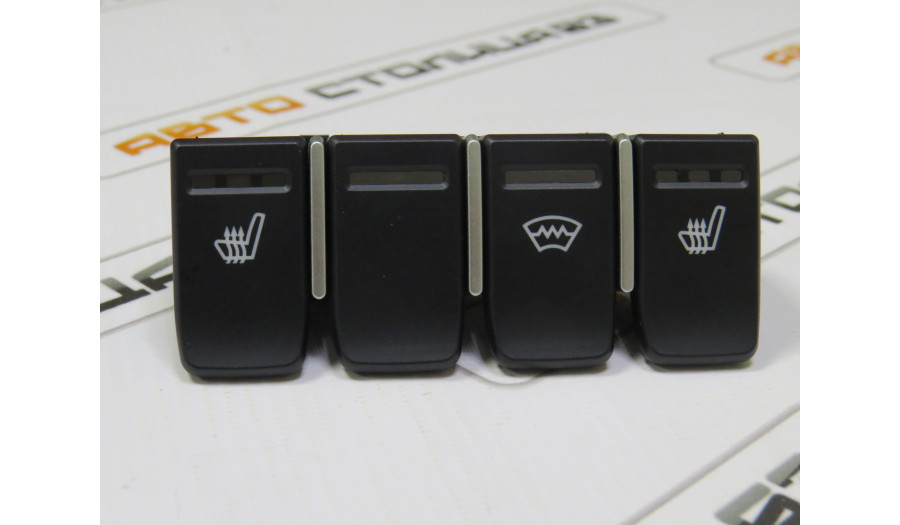

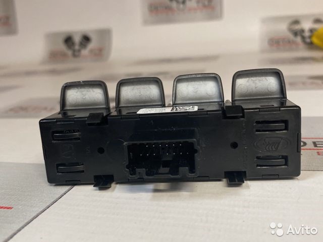

Добрый вечер!

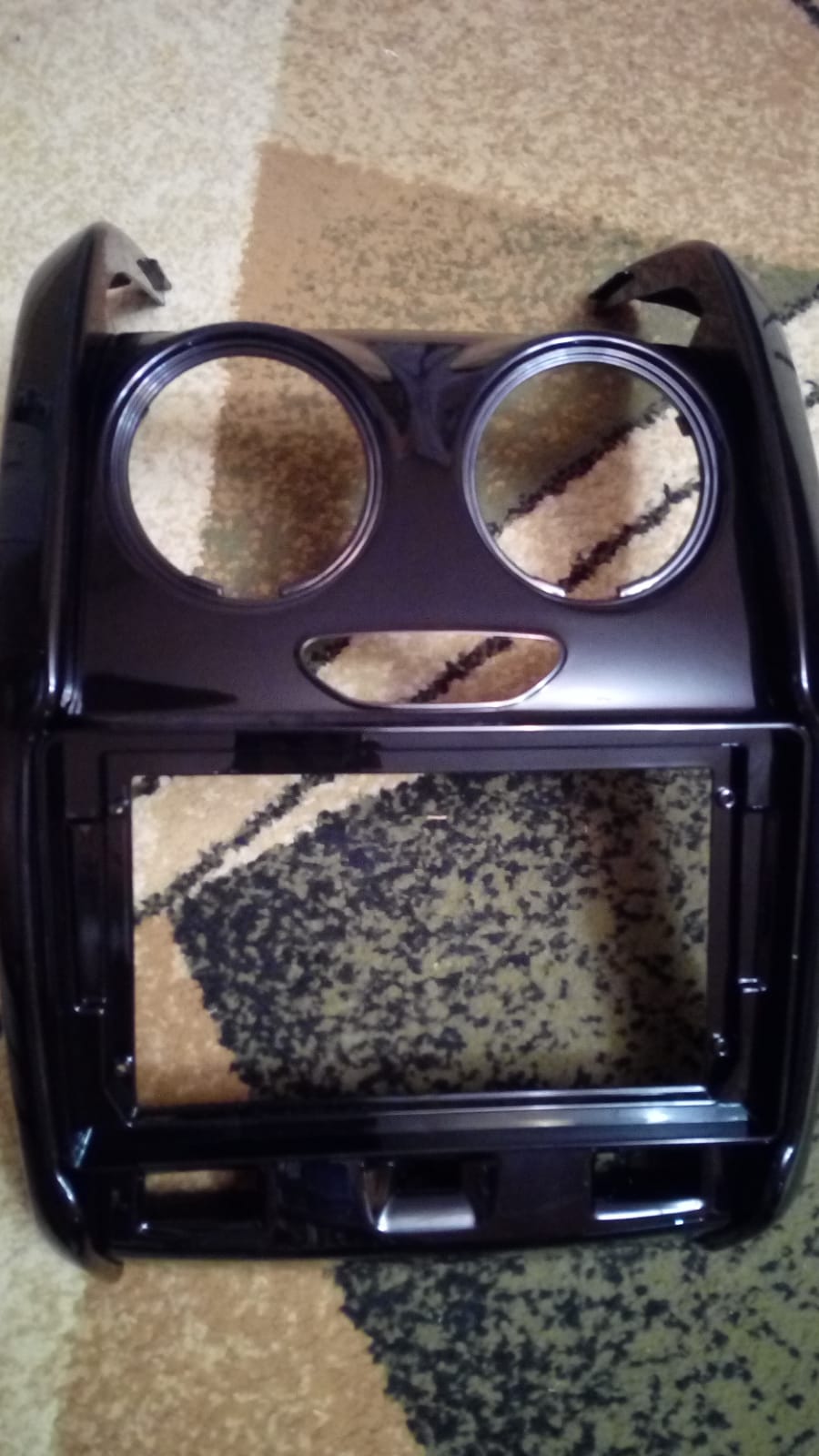

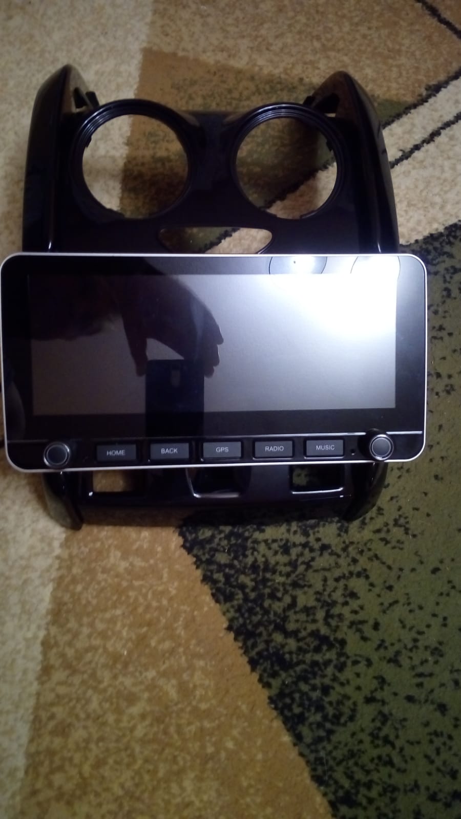

Требуется подключить доп оборудования (тв тюнер, потолочный монитор) с подачей +12 через кнопки (не требуется постоянная работа). Ларгус FL 2021 - панель и накладка на центр консоль от дастера с заглушками снизу под кнопки -по бокам (вышеуказанные кнопки и нашел). Требуется информация по данным кнопкам - распиновка кнопок для подачи на них - масса, +12 (АСС или постоянка - потом решу), габариты. На выходе требуется в спокойном среднем положении кнопок - отсутствие +12, а включении - наличие +12.

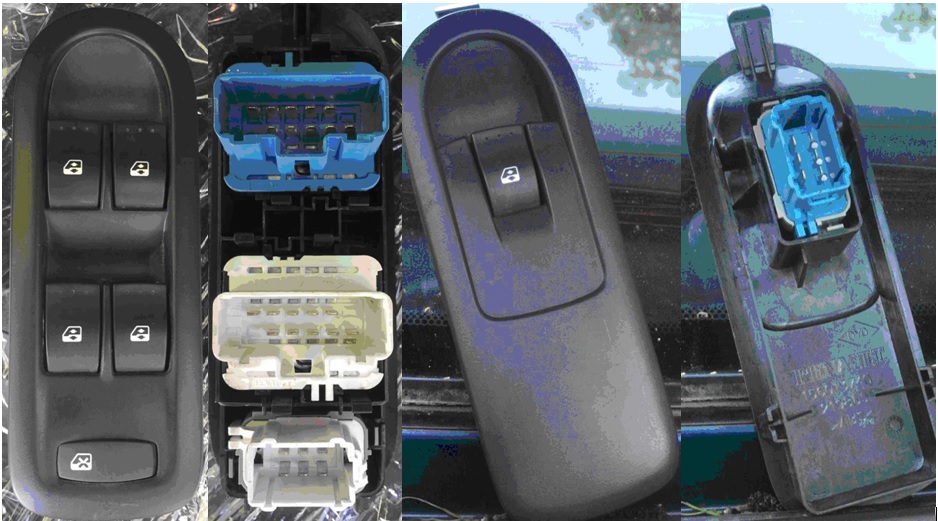

Также если есть спецы требуется поставить вместо панельки на 3 кнопки (2ая слева кнопка - декор) - панельку на 4 кнопки (задействовать ее - для подключения 2ой кнопки на камеру переднего вида - +12). Приложил и той панели и той панели рис. Понимаю что может и не знаете но нигде не могу найти схем подключения.
Буде благодарен за любую информацию.

По умолчанию Re: прошу помощи в подключении проводов
По проводам не подскажу,а по кнопкам ,можете просто прозвонить тестером.Вам ведь нужена только одна пара проводов для включения,т.к минус можно без кнопки подать.
Старый 20.12.2021, 19:46   #38
pbn11
Аватар для pbn11
Онлайн: pbn11 вне форума
Был(а): 09 июн 2022 17:22
Адрес: Майкоп
Автомобиль: renault duster
Сообщение от абк52 Посмотреть сообщение
Масса нужна для подстветки самой кнопки.
Старый 20.12.2021, 20:34   #39
абк52
Аватар для абк52
Онлайн: абк52 вне форума
Был(а): 24 июн 2025 19:41
Имя: Анатолий
Адрес: г.Москва
Монитор можно и без кнопки включать,у него же есть кнопка включения.
Старый 20.12.2021, 20:35   #40
d-r Gashe
Аватар для d-r Gashe
Онлайн: d-r Gashe вне форума
Был(а): 24 июн 2025 18:05
Адрес: Лен. обл. Всеволожск
1. масса "черная"
2.+12 подавать по очереди на остальные 3 провода пока не загорится "подсветка" кнопки.
3.Переключая кнопку, С помощью тестера решается проблема оставшихся 2-х проводов.
Сменил Сандерко на Дусю...
