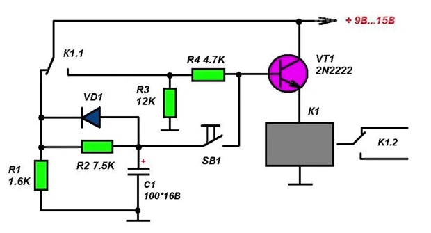

Попробуйте вот по такой схеме собрать на каждую кнопку. Я когда то собирал, работает отлично, транзистор любой с n-p-n переходом под это напряжение. А чем активировали КК PyRen? Cам жду дизельный дастер, придет буду мудрить.

Пока я не понял, в чем цимес этой схемы. Два раздельных выключателя управляют одной релюшкой?

Работает следующим образом, в исходном состоянии контакты К1.2, они будут управлять 12 в на включение КК разомкнуты, на центральный контакт будет подаваться 12 в. При кратковременном нажатии на кнопку включения КК SB1 контакты реле К1.2 замкнутся переключат 12 в на провод активации КК, реле остается включенным за счет замыкания контактов К1.1, до момента второго кратковременного нажатия кнопки SB1. И подача 12в прерывается размыканием контактов К1.2.
При втором импульсном нажатии кнопки SB1 мы подаем минус на базу транзистора и он закрывается прерывая питание реле.
Нажал на кнопку реле сработало,еще раз нажал оно выключилось.
Так и с кнопкой ОС. В схеме будет два реле одно на КК , второе на ОС.

ну т.е мы получаем, собственно, би-стабильное реле? И все?
Как решить вопрос с автоматическим выключением второй (ранее включенной) функции?

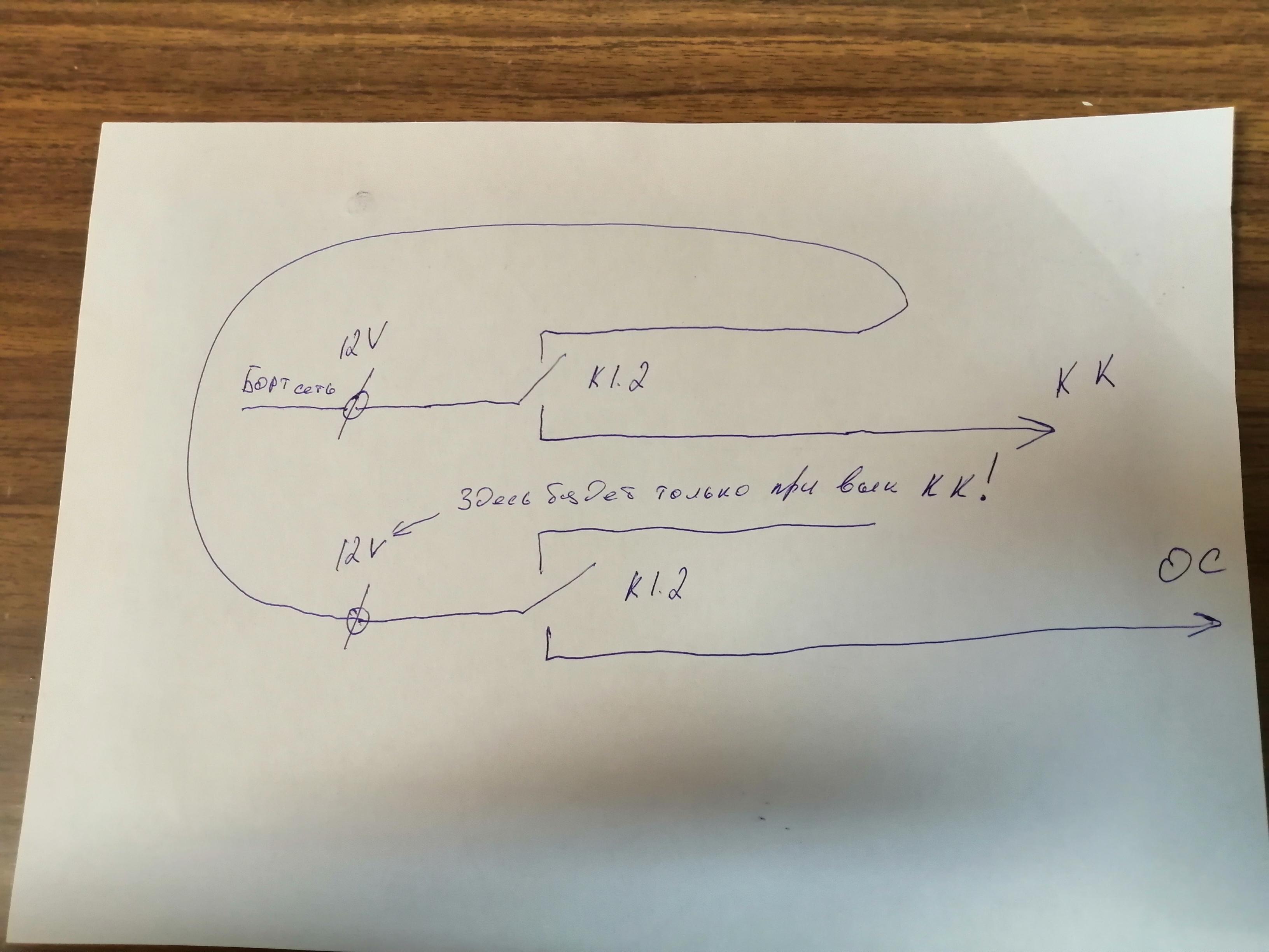

Да,все правильно принцип как у бистабильного реле, это значит чтобы включить устройство требуется подать управляющий импульс для замыкания контактов и такой же импульс для размыкания контактов, чтобы выключить прибор.
Нажал на кнопку КК включил КК, ещё раз нажал, КК выключится. При этом нажав на кнопку ОС, не сработает ОС, пока второй раз не нажмешь на кнопку КК и не выключишь КК. И наоборот, нажать на кнопку ОС, включится ОС, при этом если нажав на кнопку КК отключится ОС, или нажать второй раз кнопку ОС.

Это, возможно, приемлемая, но не соответсвующая штатному управлению, логика.
Я хочу сделать по-штатному.
