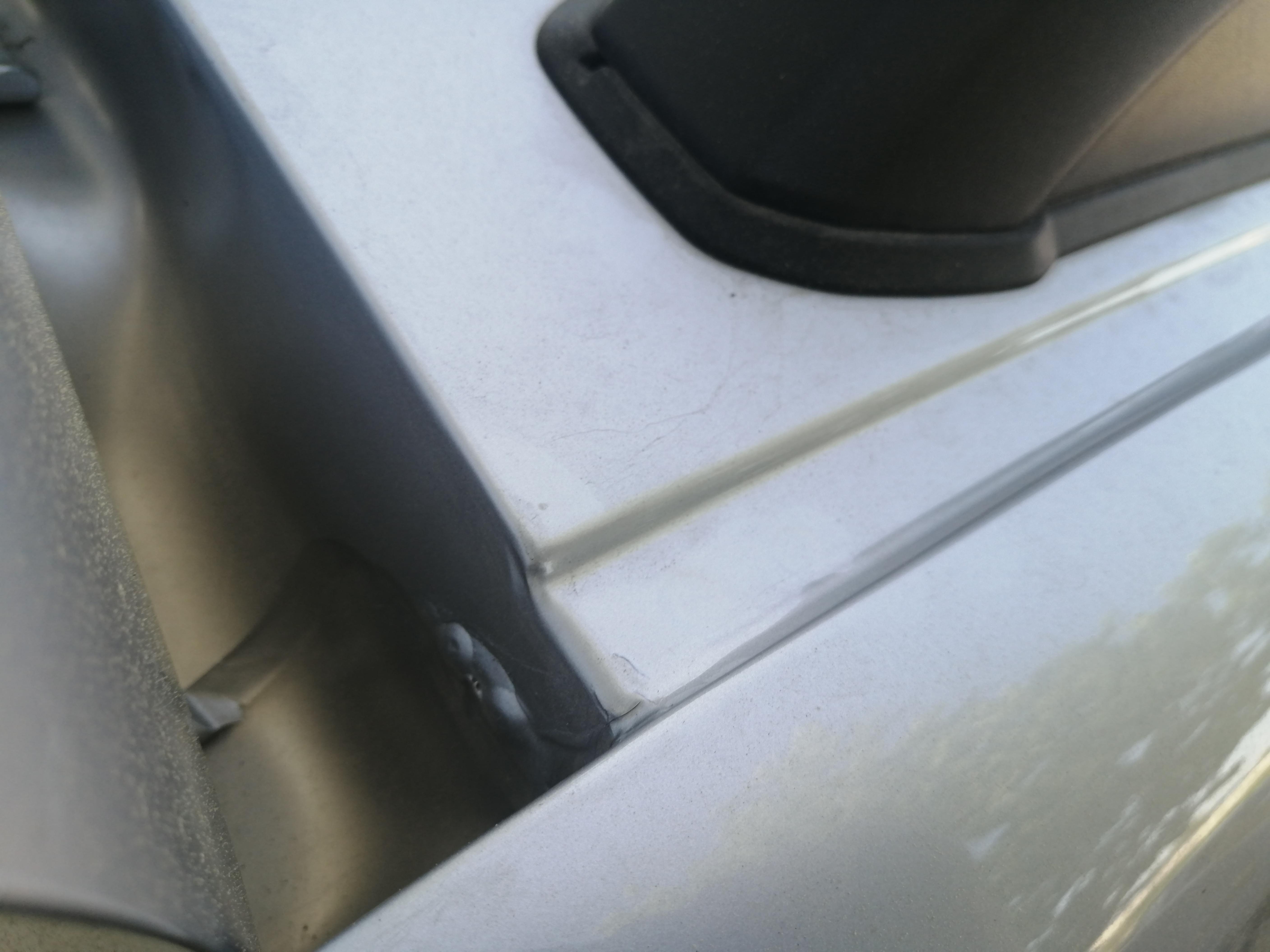

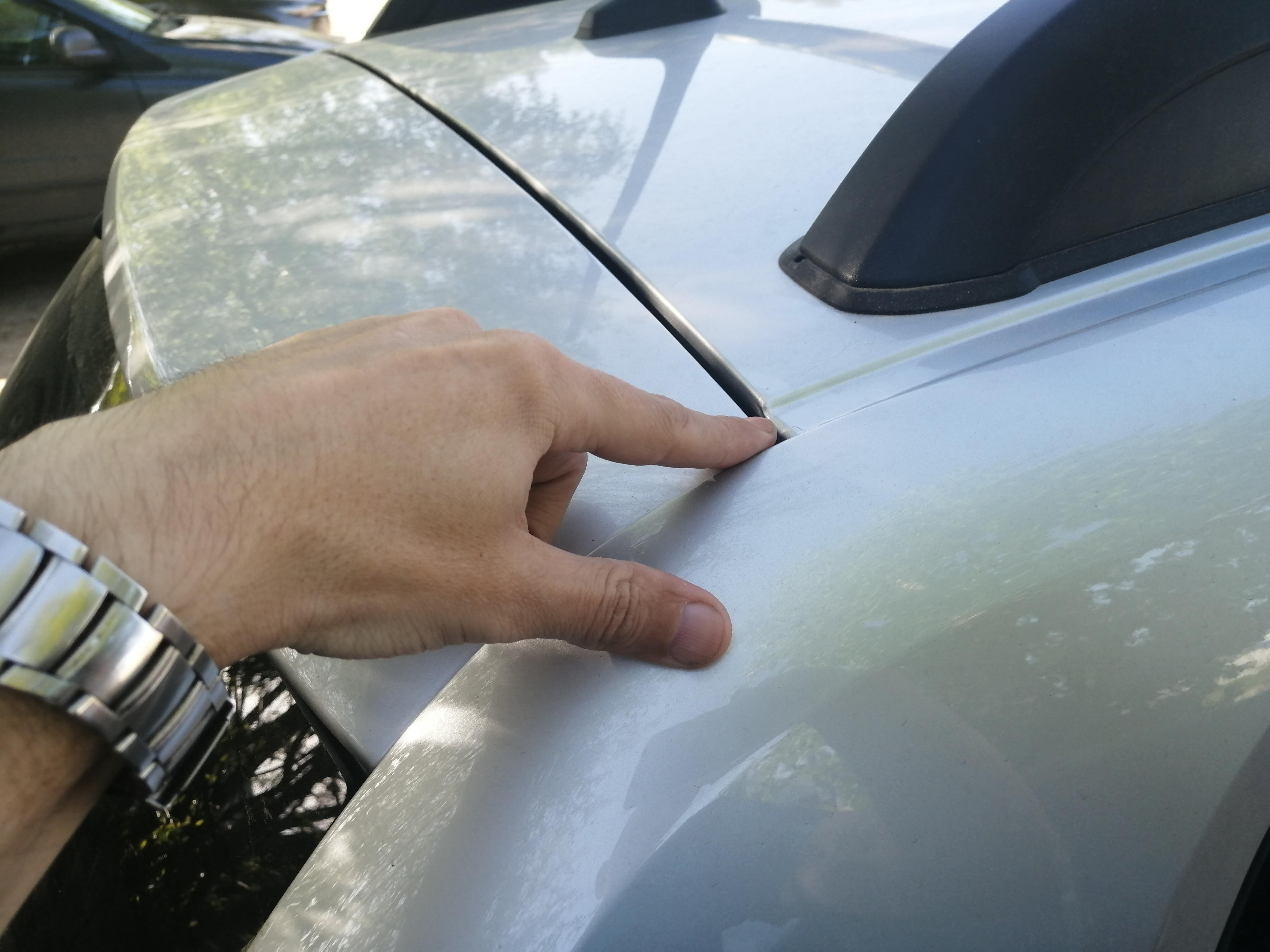

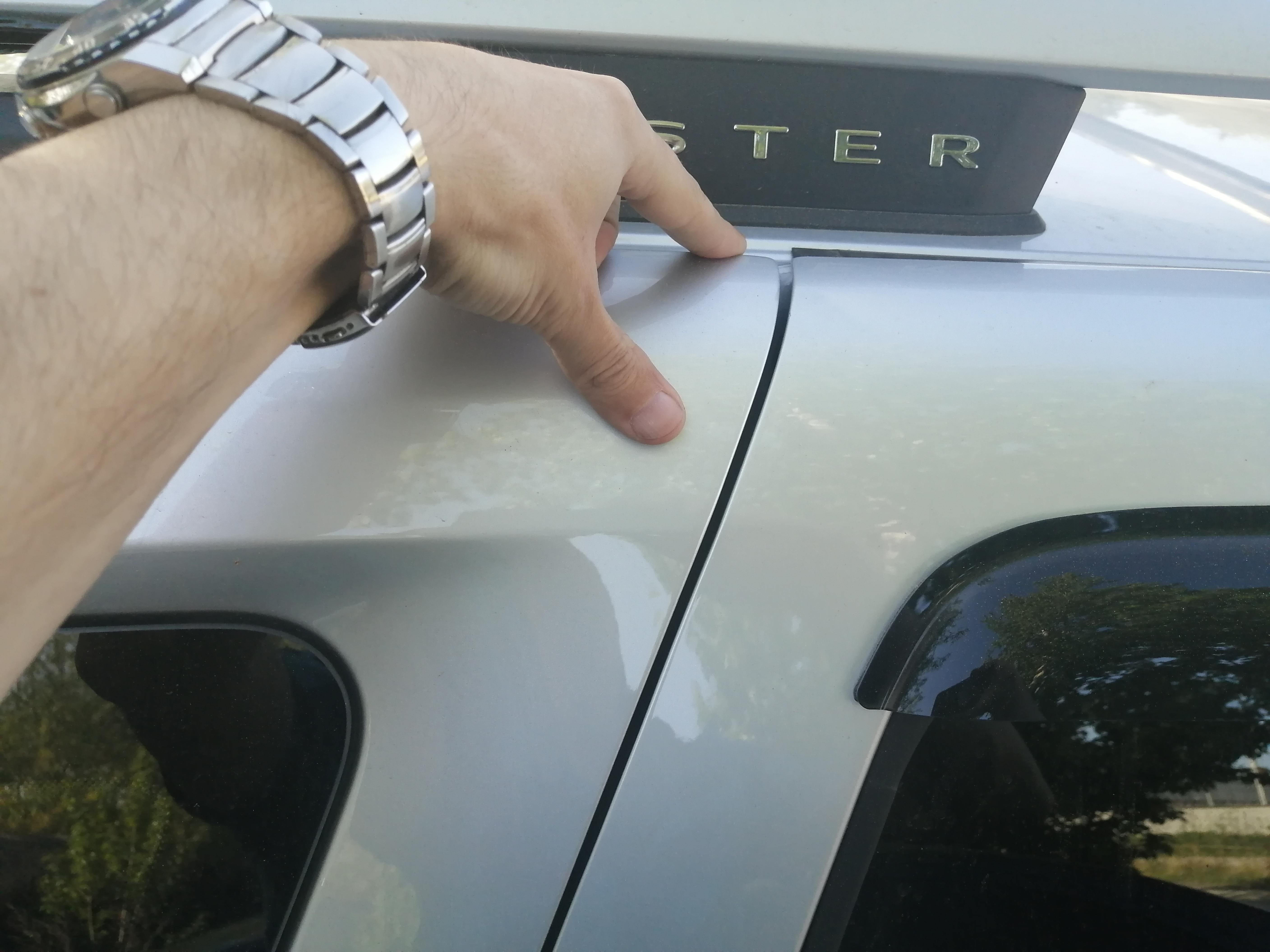

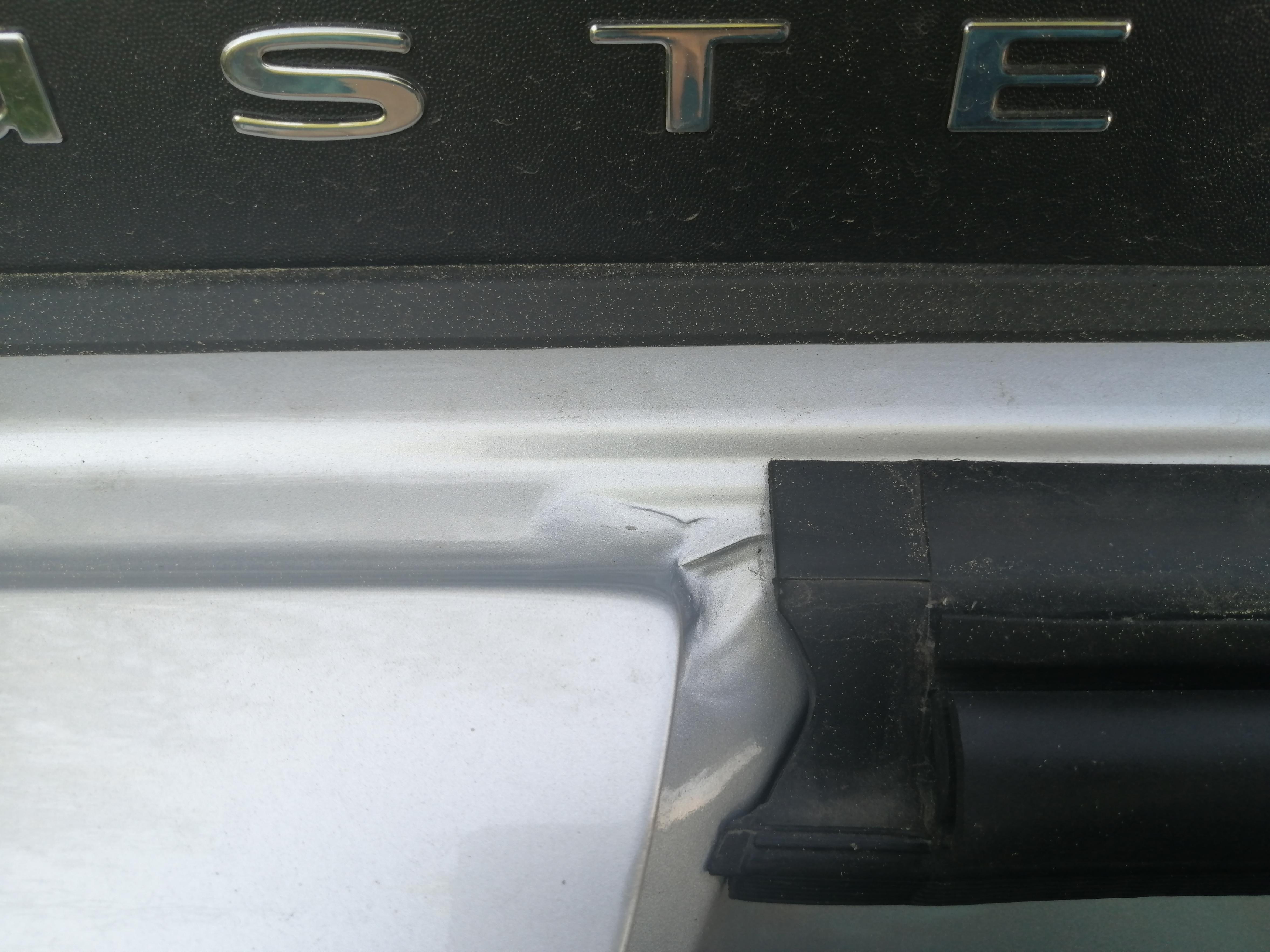

Не смотря на все заверения и радостные вопли про усиление кузова, наш с Вами новобранец страдает теми же недугами, что и наши старшие братья Дастеры, а именно образованием трещин на ЛКП в слабых местах:
Стык панели в районе задних пассажирских дверей и в верхней части крышки багажника( фото прилагаются) трескается однако только слой ЛКП и под слоем лака ибо проводя ногтем по покрытию трещину я не чувствую. Лак в этих местах точно усиленный. В воскресенье на ТО — О планирую поехать, там и заявим о косяках.

^ По бездорожью гоняли? Может кузов сильно перекосило. А вообще печалька конечно (
Ну поуши в грязь не лазил, на гремячий ключ ездили, там все лайтово даже лок не включал все на авто, но дело в другом, чтож нам с такими болячками не метра с Асфальта теперь)

Может не будет массовой проблемой. А то как-то странно, конечно, кузов новый, штампуется иначе, а косяк тот же самый.
Раз через месяц уже выскочило, то, думаю, у многих появится. Я на прошлом не заделывал. В салон не текло. Похоже просто ЛКП до герметика треснуло и все. Дальше не шло.

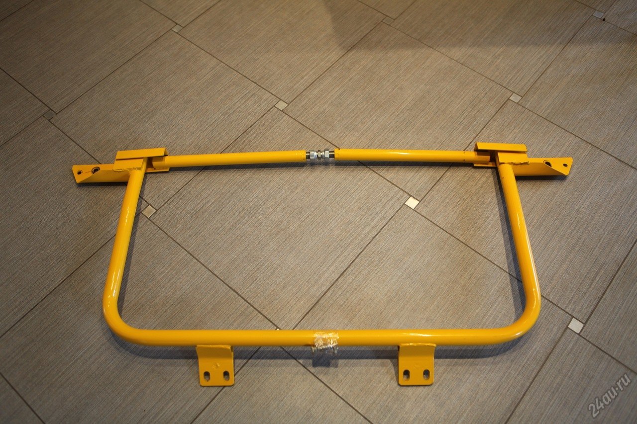

Сообщение от Cat Matroskin Посмотреть сообщение
Сообщение от laamor Посмотреть сообщение
На ВАЗах одно время было модно ставить распорки под капот или, если универсал, позади задних сидений.
Жесткость кузова однозначно увеличивалась, но были некоторые недостатки у распорок. При ударе в одну сторону, распорка повреждала и противоположную, но как вариант, были распорки, ломающиеся при ударе. На Дастере распорку сзади, увеличивающую жесткость кузова никогда не ставили? Ну вот что-то такое, к примеру:
