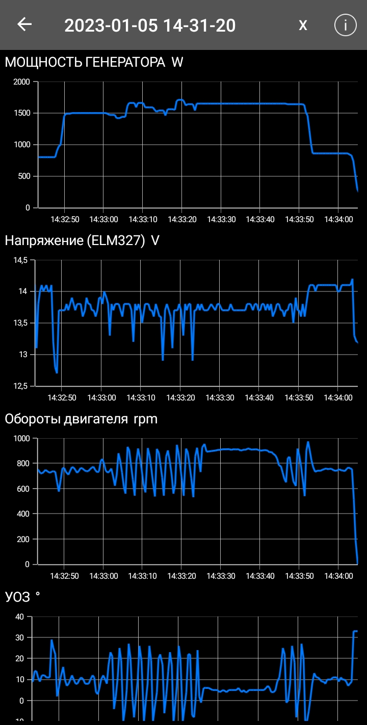

Всем привет! Вот и меня каснулись плавающие обороты х.х.!
Сегодня завел машину, вся в снегу обмерзла! Включил обогревы лобового и заднего, все норм! Оттаяло, почистил поехал, примерно 5-7 км проехал! Заглушил минут на 40, шел снег растаял и замёрз! Ехать обратно, завел все ок, включил опять обогревы лобового и заднего и пошел за сметкой! Машина троит... сильно! Сел в авто обороты прыгают ниже 500 и почти до 1000, даже ближний свет моргает! Отключаешь обогревы работает как часы, один любой обогрев вкл. работает нормально! Подключил сканер, при включенных прогревах: УОЗ колбасит от минус 40 до плюс 20, время впрыска от 1700 до 5000. Двигатель прогрет! Заметил что снизилось напряжение сети, раньше было 14.3 без нагрузки и 13.9 с нагрузкой сейчас без нагрузки 13.6 при включении обогревов падает до 13.2 при скачках оборотов падает до 12.5!
Холодно гараж замёрз, вобщем для долгого нудного разбора нет условий! Может было у кого?
---------- Добавлено в 19:54 ---------- Предыдущее написано было в 19:36 ----------
Пробег 75к, ошибок нет!

Ещё добавочка, если при нагрузке в виде подогревов стёкол, включить первую передачу, троение пропадает! Напруга 13.7 и обороты держатся! Вопрос откуда ЭБУ узнает нагрузку на генератор? М.б. умер регулятор напряжения?

Это да я в курсе! Я просто подумал, что при увеличении нагрузки гены, ЭБУ ДВС должен отреагировать на это, там обороты поднять бензина больше влить... а по какой-то причине он перестал это делать, значит ЭБУ не видит нагрузки гены!
А включив кондей или передачу, я компенсировал возросшую нагрузку, но уже по другому алгоритму...

Практика показывает, что он раскачивает обороты. У кого то чуть не тухнет машина. Автоколебания автоматической системы. Классика.

Нормально так раскачивает! 14:33:25 включена передача,14:33:45 выключена,14:33:52 примерно снята нагрузка!
