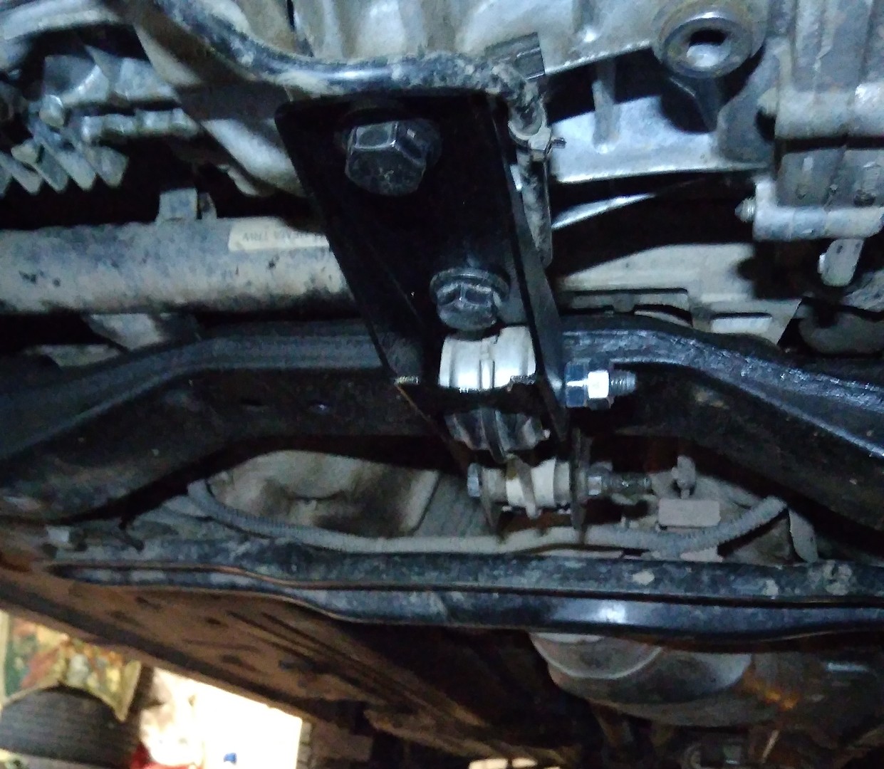

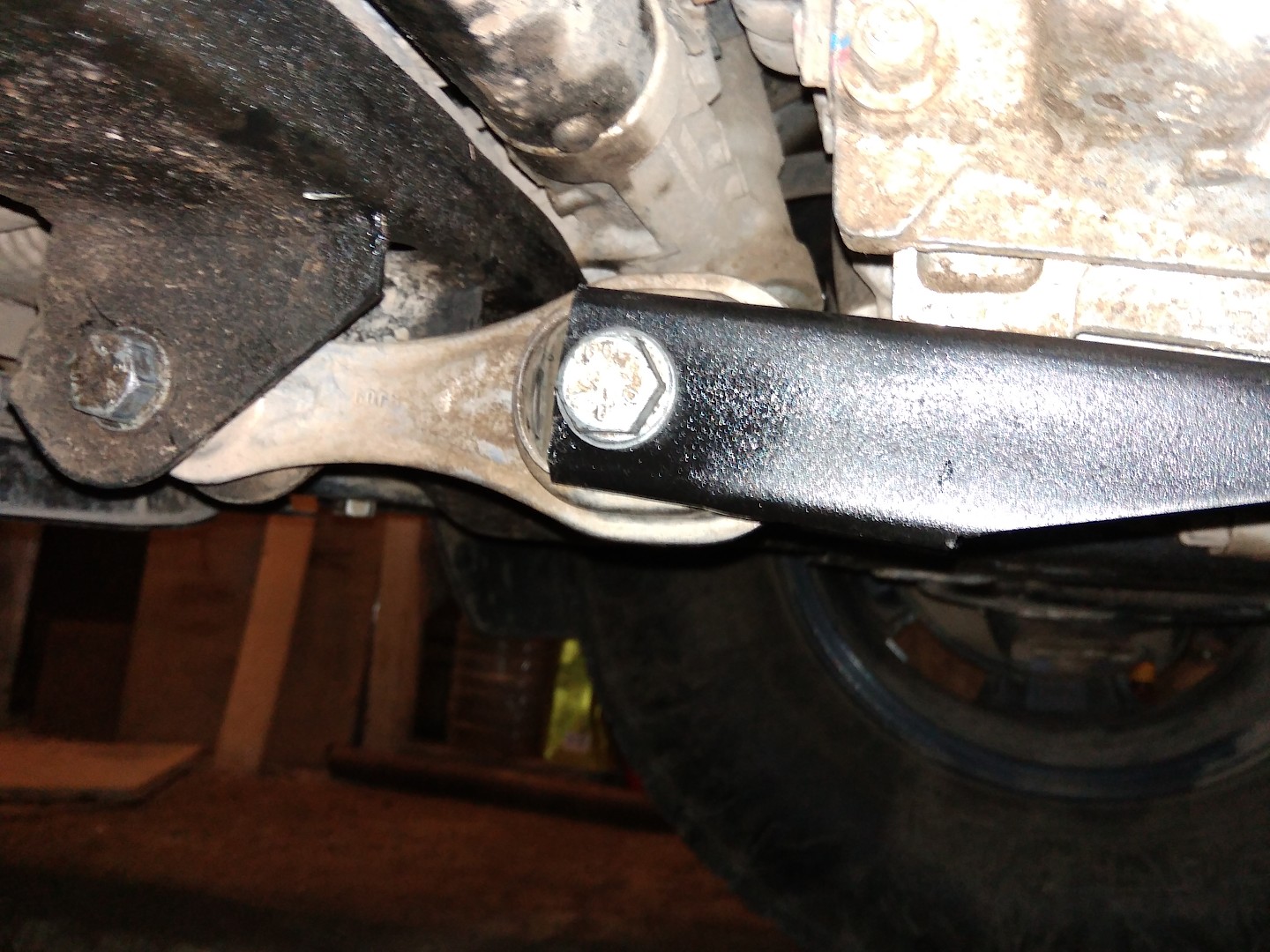

Сообщение от Arbuzik Посмотреть сообщение

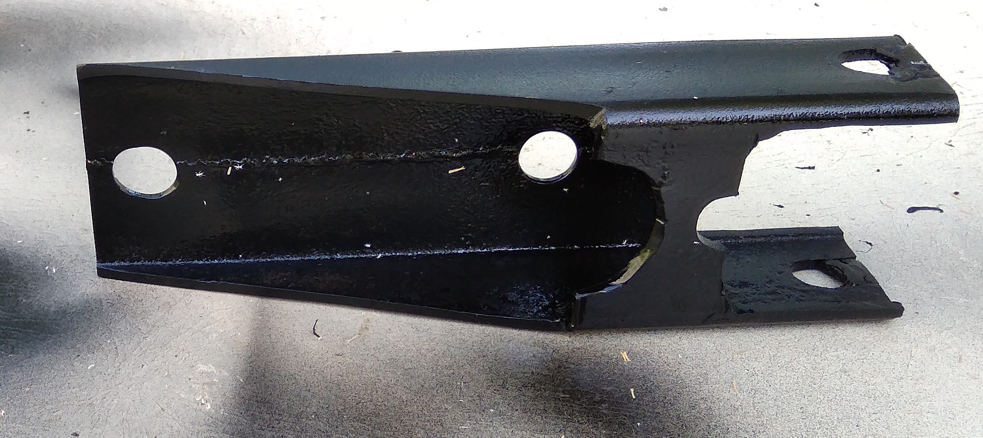

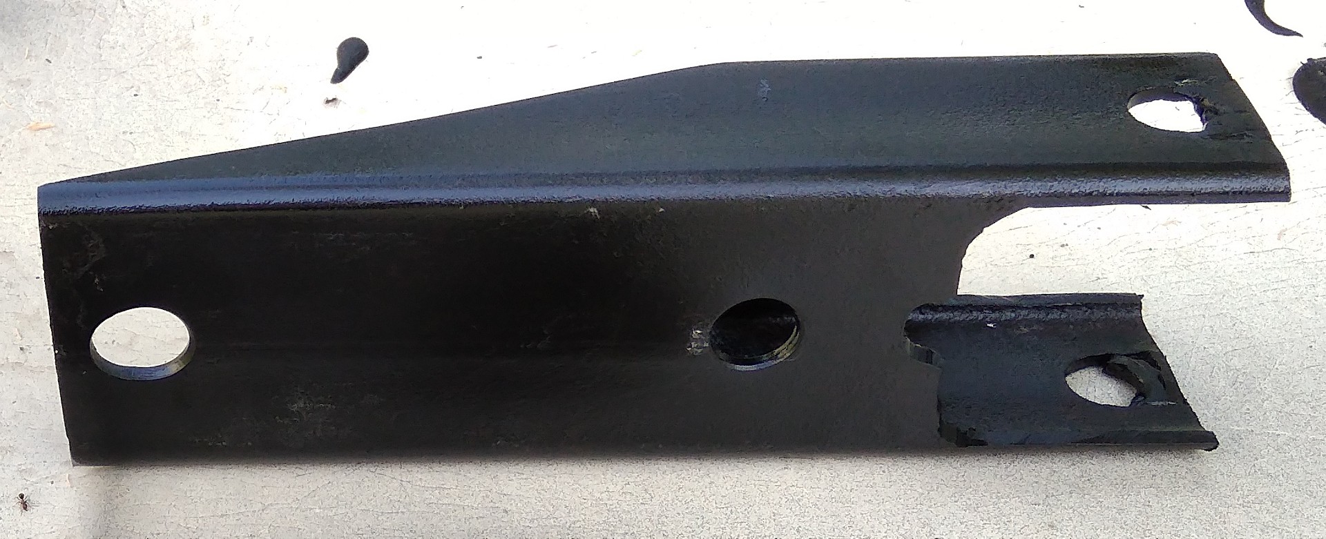

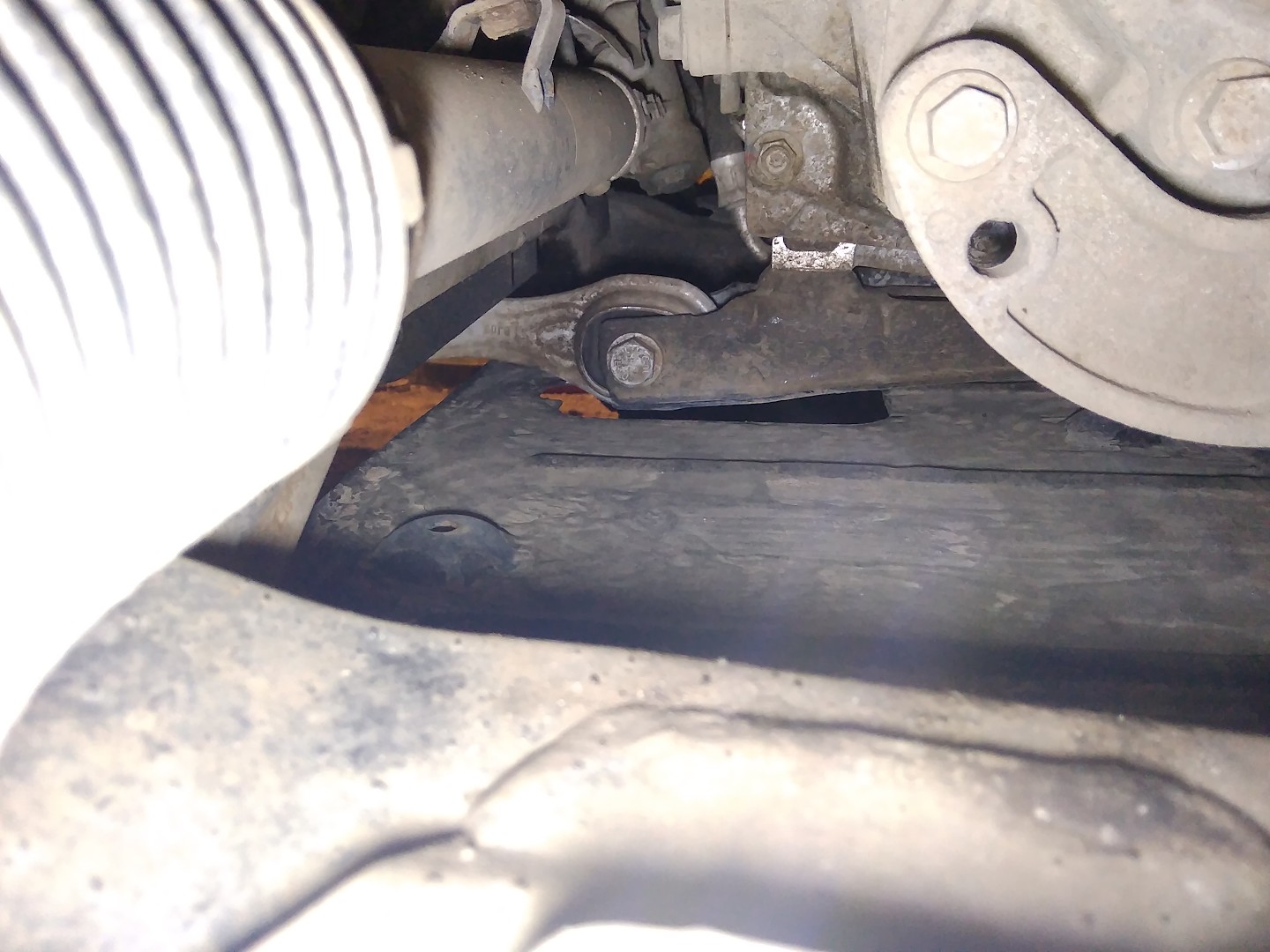

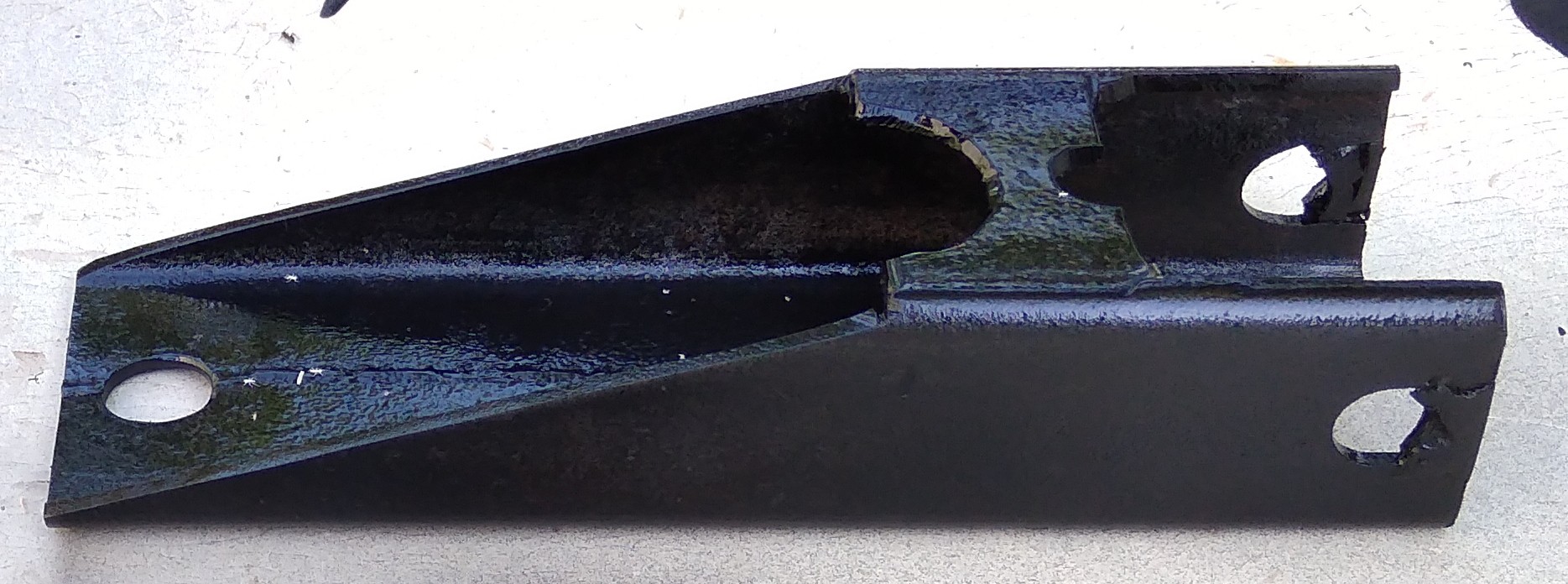

можете поподробнее написать как опустили свой двигатель и какое крепление нижней опоры двигателя сделали. Можно хоть сюда, хоть в личку, хоть в ватсап, телеграмм. Хотя я думаю и другим будет интересно.
Сам процесс я описал, а оригинальное крепление и получившееся можно посмотреть на фото. Делал из профильной трубы 60x40x3. Чертеж не делал - снял оригинальное крепление и по нему прикидывал размеры. Важный нюанс - двигатель без нижней опоры отклоняется от своего нормального положения на несколько сантиметров в сторону бампера. Опора притягивает его к подрамнику и тем самым поднимает флянец кардана выше от подрамника. Если после установки нового крепления будут слышны удары при активном разгоне с первой/второй - значит нужно сильнее подтянуть двигатель в сторону подрамника. Мне понадобилось четыре заезда, пока нашел идеальный вариант. В итоге у меня получилось 63 мм между центром ближайшего болта в двигателе и центром болта опоры (мерил перпендикулярно, без диагоналей). У оригинального крепления этот размер 75 мм.
Все это нужно только если оригинальное крепление похоже на то, что на фото.

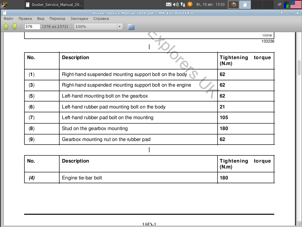

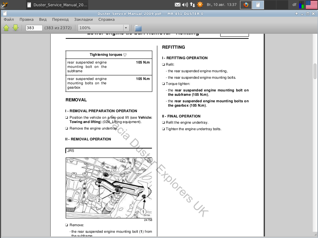

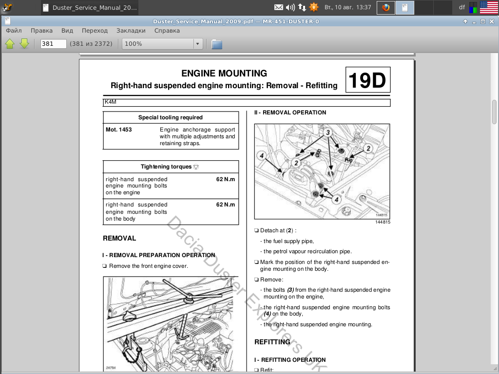

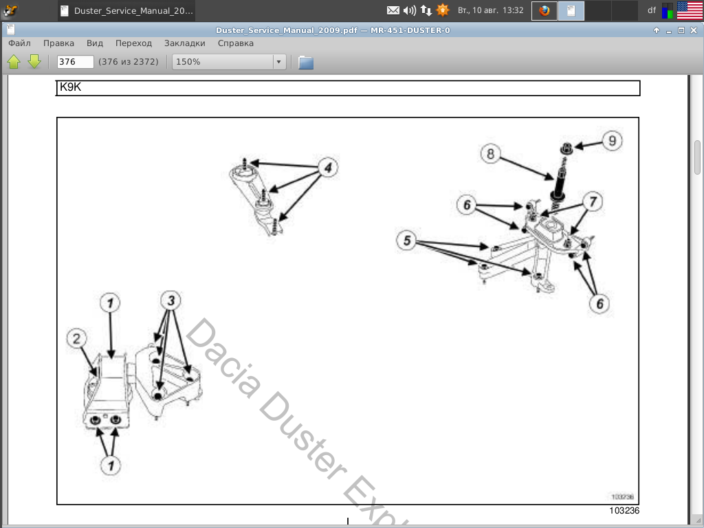

-=Df=-
Аватар для -=Df=-
Онлайн: -=Df=- вне форума
Был(а): 17 июн 2025 18:53
Адрес: Новокузнецк
По умолчанию Re: Лифт подвески
Сообщение от Mihail Zenkov
И желательно динамометрический ключ найти - насколько помню, там момент затяжки близкий к срыву резьбы был - поищите точно по мануалам.
вот точно, из мануала
Правда в Европе нет на Дастерах f4r, а только k9k и k4m.
Если смотреть по стандартной затяжке метрических болтов(которую нашел, по крайней мере), то для М10х1,5 10,9 она 62,4Н*м, а по мануалу Рено - 62Н*м, что очень близко.
Про "момент затяжки близкий к срыву резьбы" не очень понял откуда это взято.

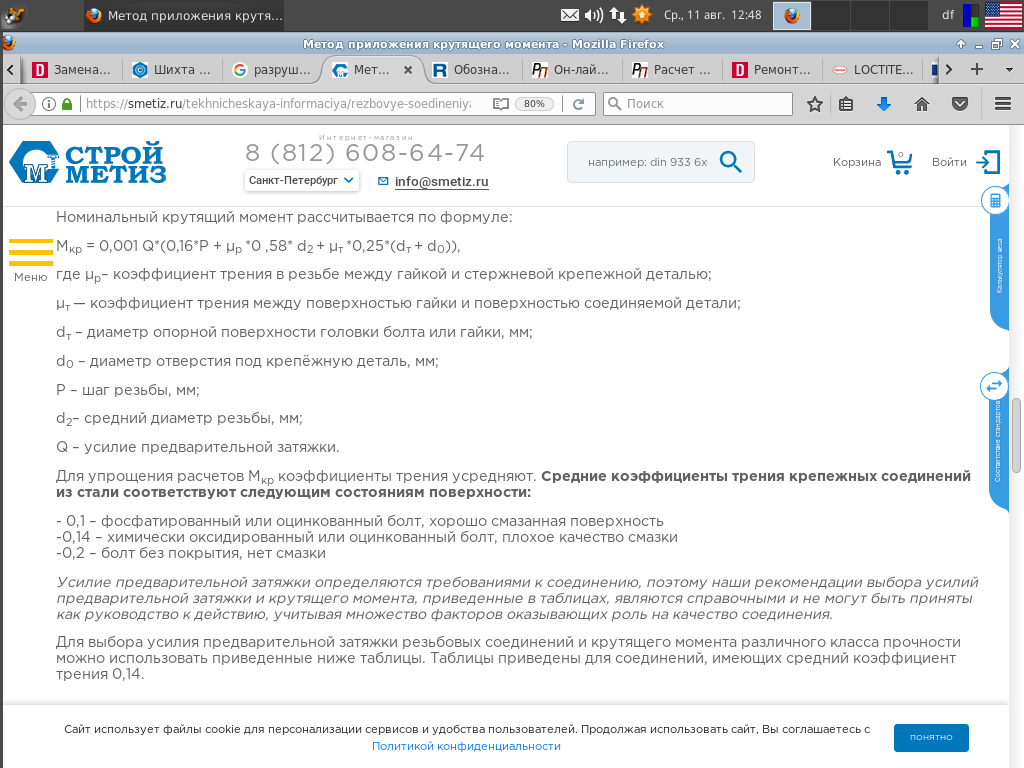

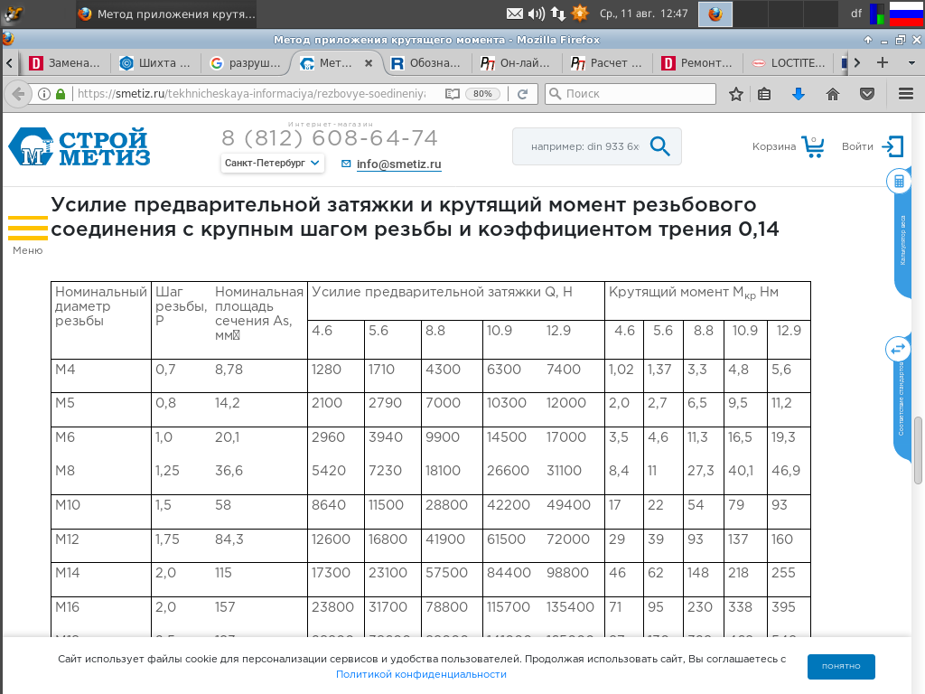

Сообщение от Mihail Zenkov Посмотреть сообщение
Так максимальный крутящий момент затяжки для M10x1.5 10.9 это 65-68 Nm. Я так понимаю, что при превышении и начинается необратимая деформация. Или нет?
Я не с целью "докопаться" писал, или "умничал". Вообще считается, что сначала болт начнет деформироваться(для 10.9 его предел текучести 900Н/мм2), а уже потом будет портиться резьба.
"Пробная нагрузка, в соответствии с ГОСТ 1759.4, для крепежных деталей с классом прочности 6.8 и выше составляет 74-79% от минимальной разрушающей нагрузки.
Минимальная разрушающая нагрузка соответствует произведению предела прочности (временному сопротивлению разрыву) стержневой крепежной детали на номинальную площадь сечения.
Соответственно, усилие предварительной затяжки не должно приводить к переходу стержневой крепежной детали из области упругой в область пластической деформации материала."
А так как номинальный крутящий момент прямо пропорционален усилию предварительной затяжки, то до деформаций остается запас около 20%.
Скопировал тут(довольно доходчиво написано, как раз для таких как я, кто уже забыл сопромат): https://smetiz.ru/tekhnicheskaya-inf...chego-momenta/
