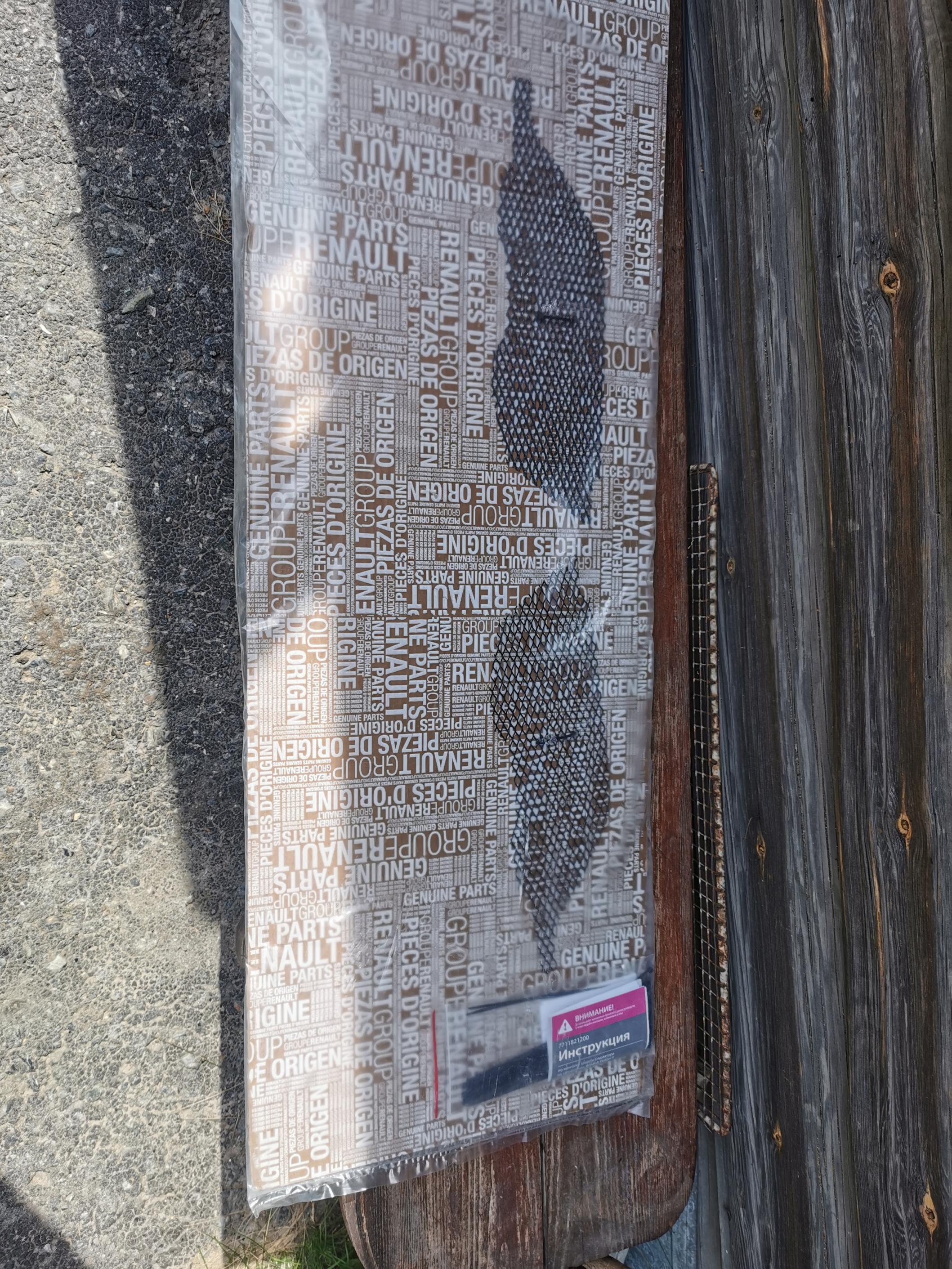

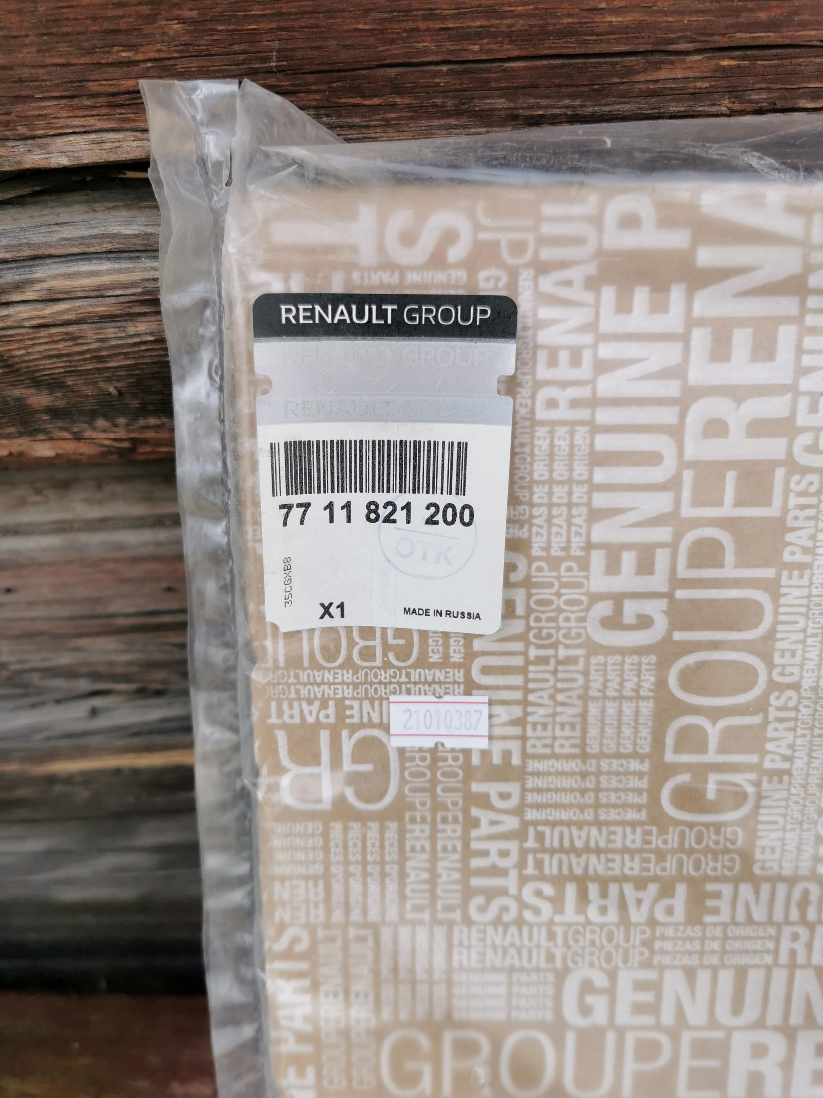

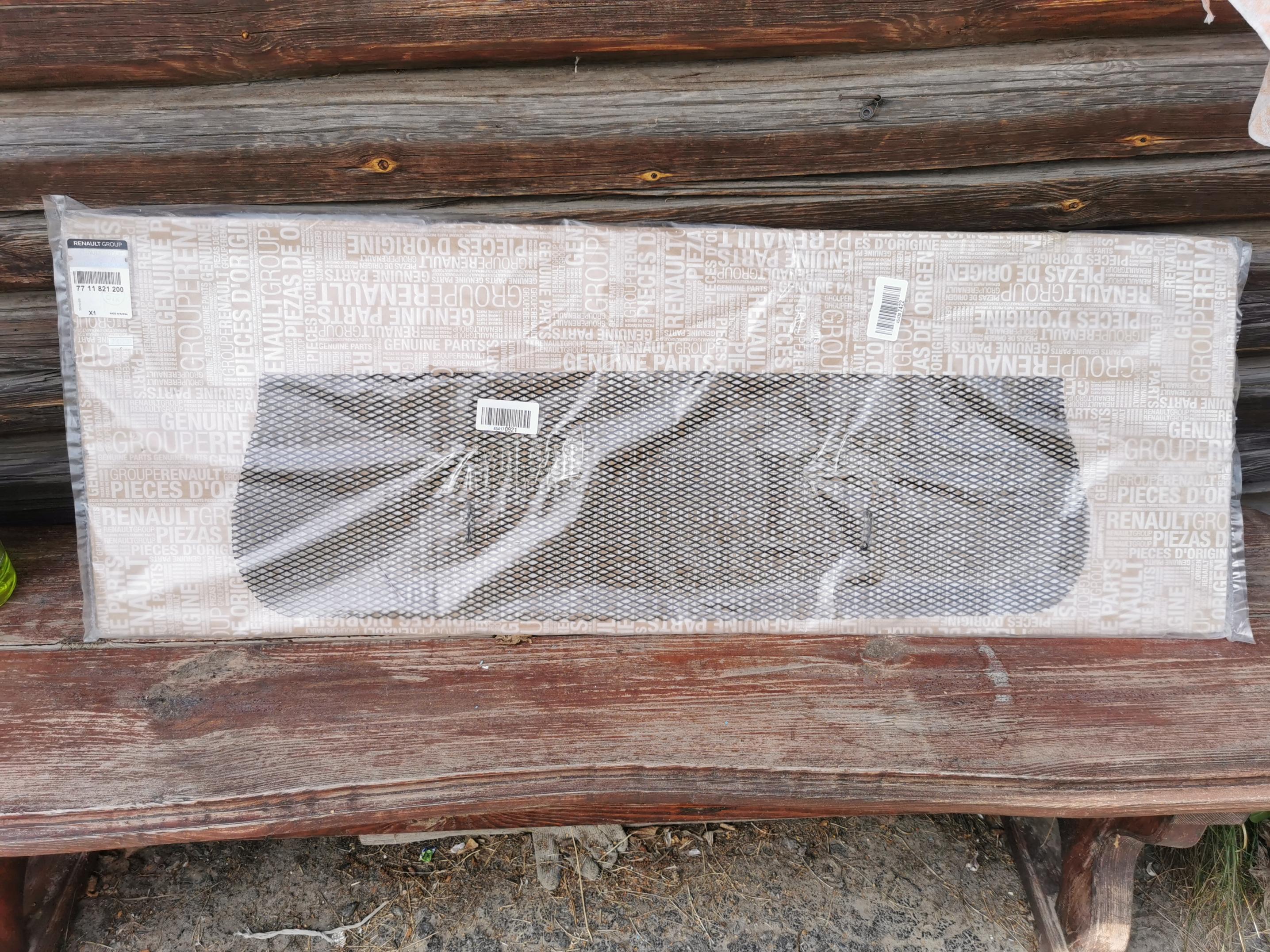

Здравствуйте, одноклубники.
Пересел с Мегана2 на Дастер2, если бы были новые Меганы, наверное, остался бы на нем.
Установил сетку в решетку радиатора.
При покупке дилер предложил аксессуары, была и сетка 7711821200 за 2390 руб и установка 5250 рублей. Решил, что для меня дороговато.
Оригинальную сетку купил в интернет магазине за 1740 рублей, ставили с братом в деревне сами.
В комплекте 7711821200 три сетки по размерам для Дастера2, инструкуция и хомутов пластиковых 3 мм мягких около сорока штук.
Перед установкой посмотрел ролик АС Своими руками. Проблем не было. Для маленьких решеток просверлил 5 отверстий для хомутов в решетке радиатора.
При установке потерялся резиновый упор, улетел в двигатель, не смогли найти, защиту снимать не стали, без ямки неудобно. Думаю лучше эти резиновые упоры перед работой снять и оставить только пластиковое основание, потом поставить.
При установке забыл подключить разъем противотуманок, подключил через лючок для замены противотуманок.

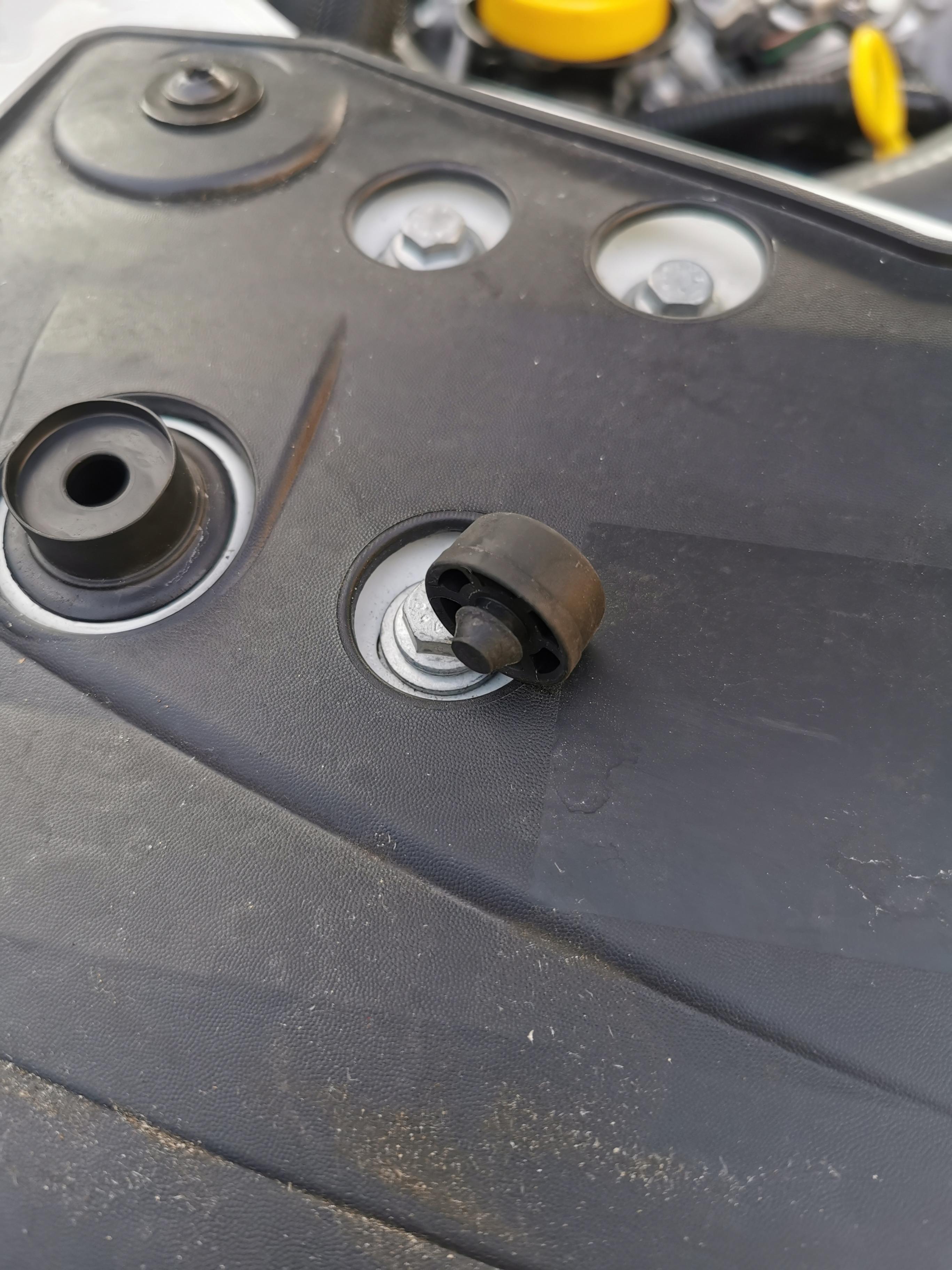

628401495R ограничитель капота
или регулируемые упоры капота Torx TRK0391.

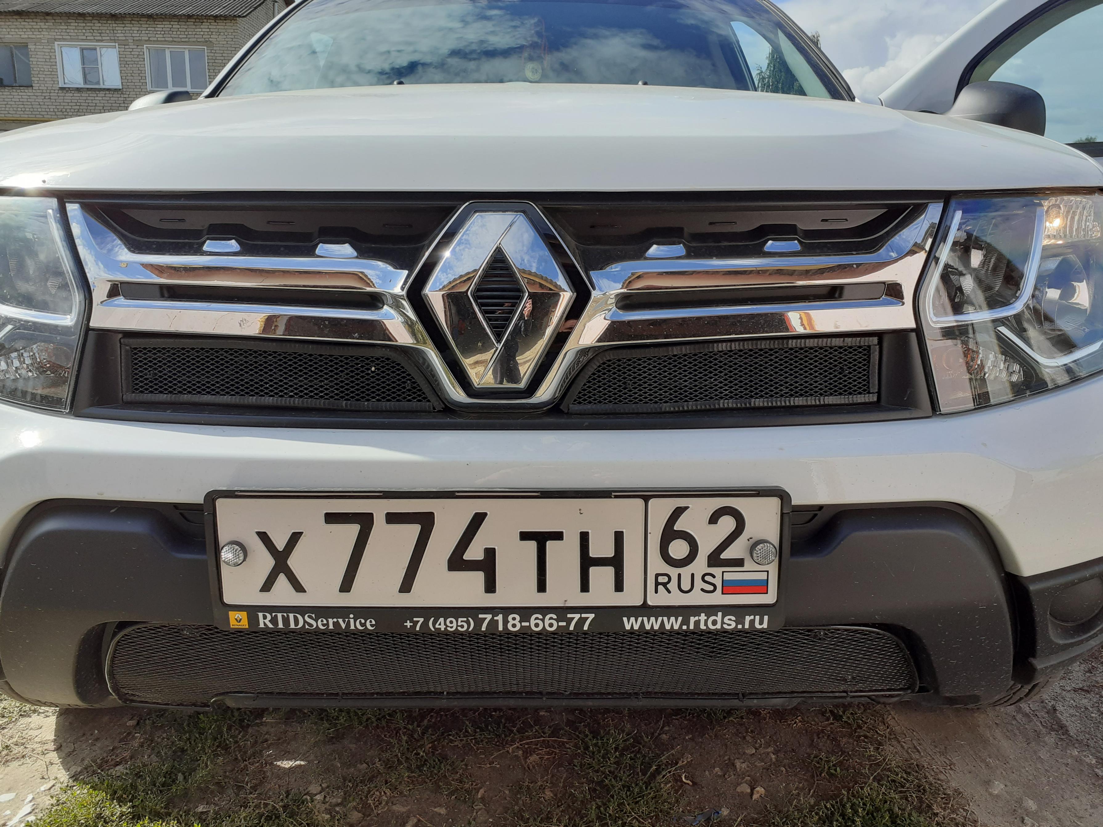

Заколхозил сетку, решил поставить снаружи, чтобы можно было снимать для промывки радиатора, держится на стяжках.

Сообщение от YUSTASE
Радиаторы по любому мыть со снятием бампера, и еще кондейный от моторного надо раздвинуть, иначе смысла нет на них водичкой брызгать
