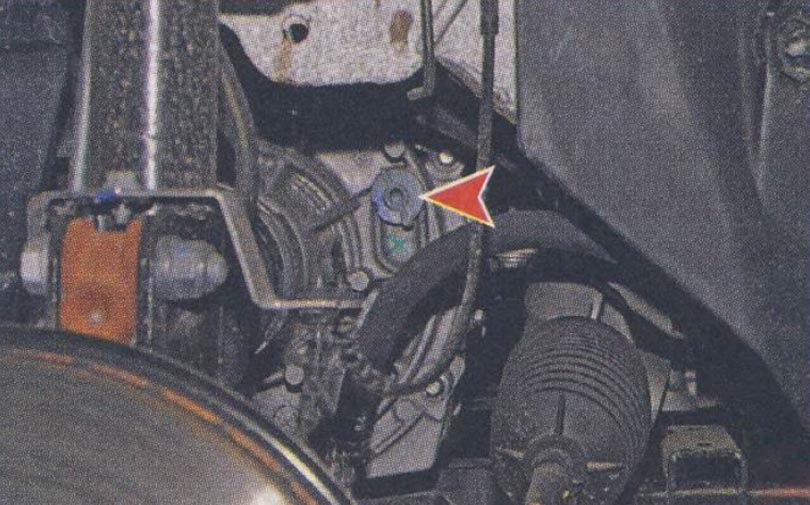

А вот в инете пишут, за левым колесом есть пробка для проверки уровня или всё-таки через слив снизу проверять надо?

ой не знаю, мне кажется это просто заглушка технологического отверстия.
замена масла в Дасте не простая вещь
