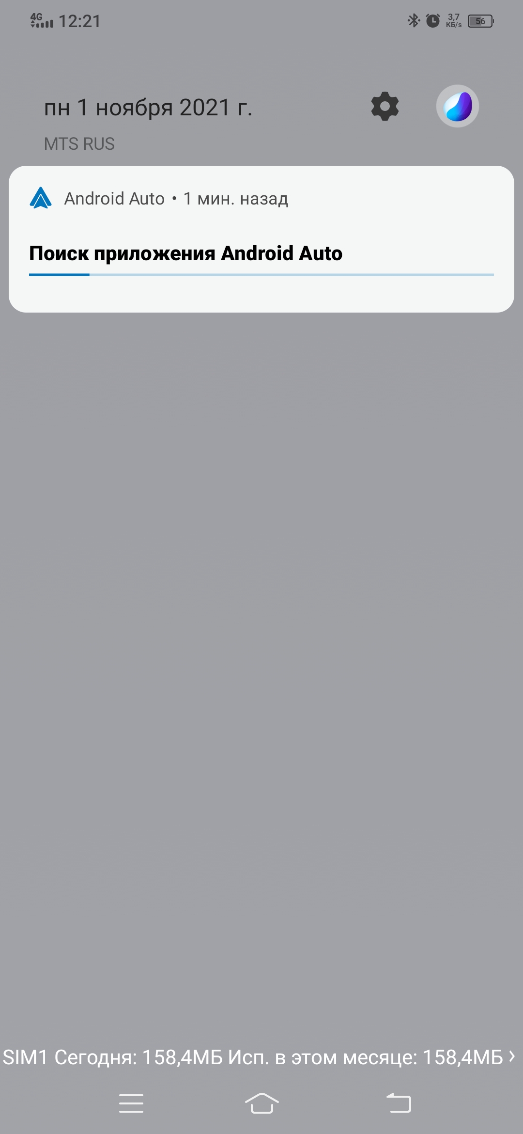

ВладМин
Аватар для ВладМин
Онлайн: ВладМин вне форума
Был(а): 02 июл 2022 19:44
Автомобиль: Renault duster 2021 2.0 MT
По умолчанию Re: Дополнительные скрытые функции и их активация
Сообщение от AlexPet Посмотреть сообщение
Погуглил на эту тему, там еще к смартофону и к версии андроида, установленной на нем, есть определенные требования. Они у Вас все выполнены?
Да, все требования вроде учтены, нашел как айфоны цепляют, попробую сегодня по их алгоритму подключиться
Вроде все варианты перепробовал, в итоге пытается подключиться и на телефоне такая картинка как приложена. Ни кто не сталкивался?
