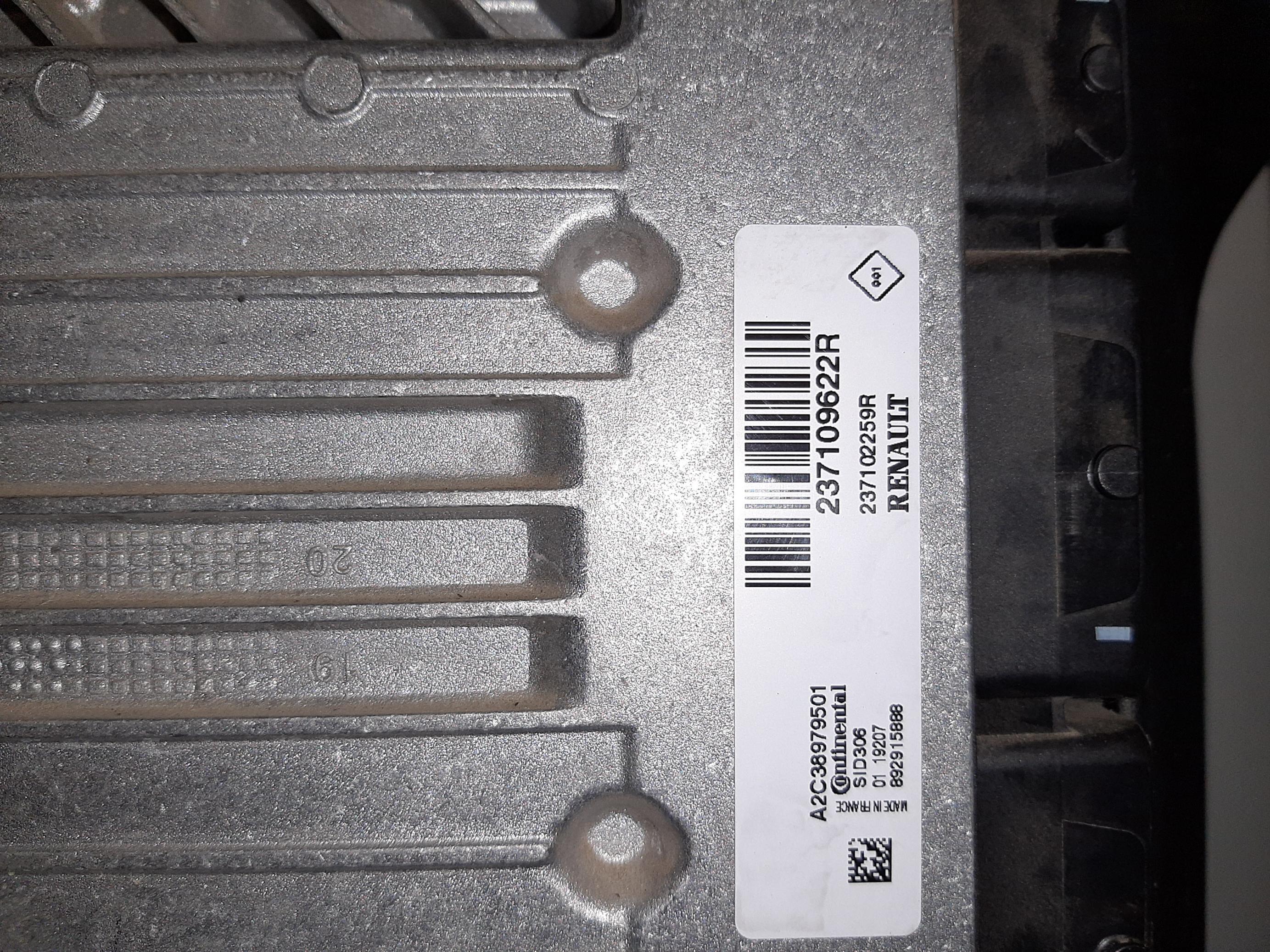

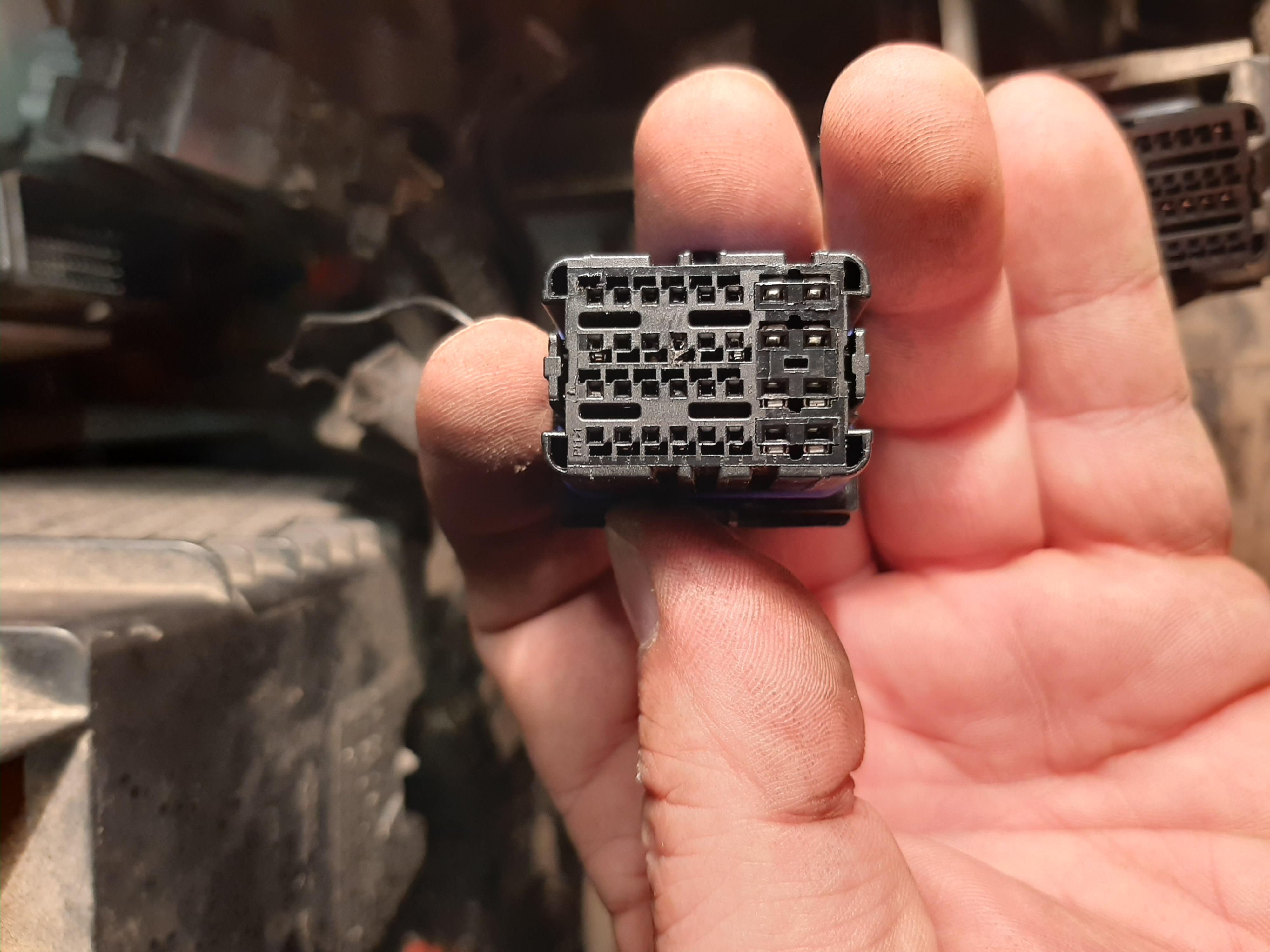

Добрый вечер! Может не совсем в тему, у меня дастер 2019г. Ф2 дизель. Проводки для круиза нет. Может кто подскажет распиновку колодки в ЭБУ SID 306. Такая распиновка для бензиновых ЭБУ от кнопки вкл. круиза С3 и А2, кнопки руля к D2 и D3 (для дизеля также?).

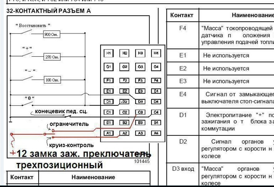

Вот! нашёл. Так что можно на руль кнопки и не ставить. Главное придумать что то, чтоб по красоте было. На руле конечно удобней и по фэншую вроде.

Где бы найти вот такой документ полностью.

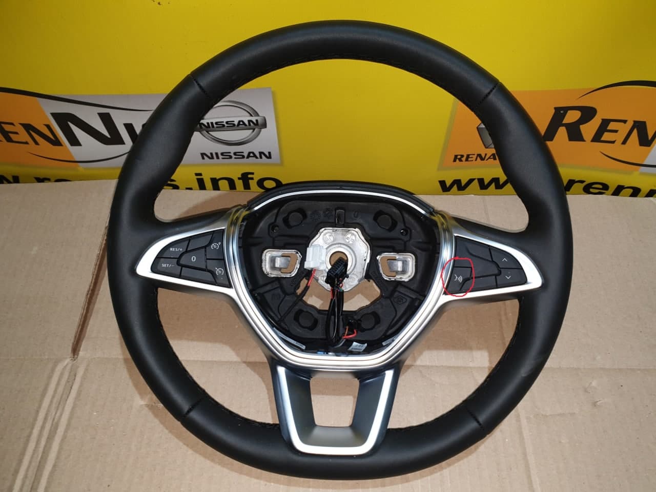

Вот есть такая кнопка на руле справа, это голосовой помощник. Мне он не нужен, я им не пользуюсь вообще. Именно её я и хочу задействовать как кнопку RES. Ничего колхозного не будет, не придётся переживать за надёжность сенсорной кнопицы, не придётся опасаться случайных нажатий в пути. Да, разве что иконка на ней не та, что нужно, но это можно пережить. Подсветка есть - уже хорошо.
На Дроме человек купил блок кнопок и внедрил кнопку от голосового помощника (ее внутренности) в левую часть над кнопкой "0", таким образом весь круиз контроль у него оказался слева, а справа всё осталось штатно

Красивое решение... Но это ж еще надо умудриться где-то блок кнопок купить. Мы тут рули ради этого покупаем. И мне как-то еще 10к платить за то, чтоб сохранить голосового помощника, не улыбается Помощник мне не нужен, по крайней мере, голосовой. Меня даже голосовая читалка сообщений бесит, потому что прочесть она может, а вот после она начинает приставать ко мне с предложениями, как навязчивая тайская девка, причем тоже, как она, в упор не понимает моих ответов ни на русском, ни на английском
UPD. Как-то сразу не подумал, что у меня сохранилась старая кнопица голосового помощника. Но все равно, возни много. Наверняка просто так легко она туда не сядет.

Вот именно, у меня тоже остался правый блок кнопок с голосовым помощником из которого можно ее вынуть и внедрить в левую часть, но останавливает от этого собственная криворукость, это для тех, кто с паяльником на "ты"

Паяльником в своё время 5 лет работал, приезжай, припаяю!
Да я-то вообще тоже паять умею, там же не столько впаять надо, сколько сделать эту кнопку нажимающейся снаружи. По форме она не подходит на левую панель. Тут нужно владение не паяльником, а напильником
Поэтому ИМХО проще избавиться от голосового помощника и использовать его кнопку для RES
