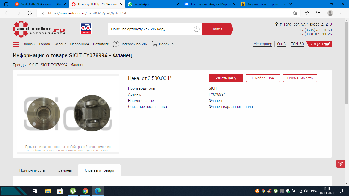

Если забить крестовину от Sicit-ST1955 в родном размере, то выдаёт фланец Sicit- FY078994, но в больших инетмаг его пока нет.

Сообщение от Sane
Почему нет? С Автодока: Цена: от 2 530.00 Узнать ценуВ избранноеПрименимость
ПроизводительSICIT
АртикулFY078994
НаименованиеФланец
Описание поставщикаФланец карданного вала
У.Шекспир

Сообщение от mario
Почему нет?
Закажи, получишь отказ. Везде светится 1шт. И на сайте SICIT он вообще не пробивается,пока не понятно что с размером.
