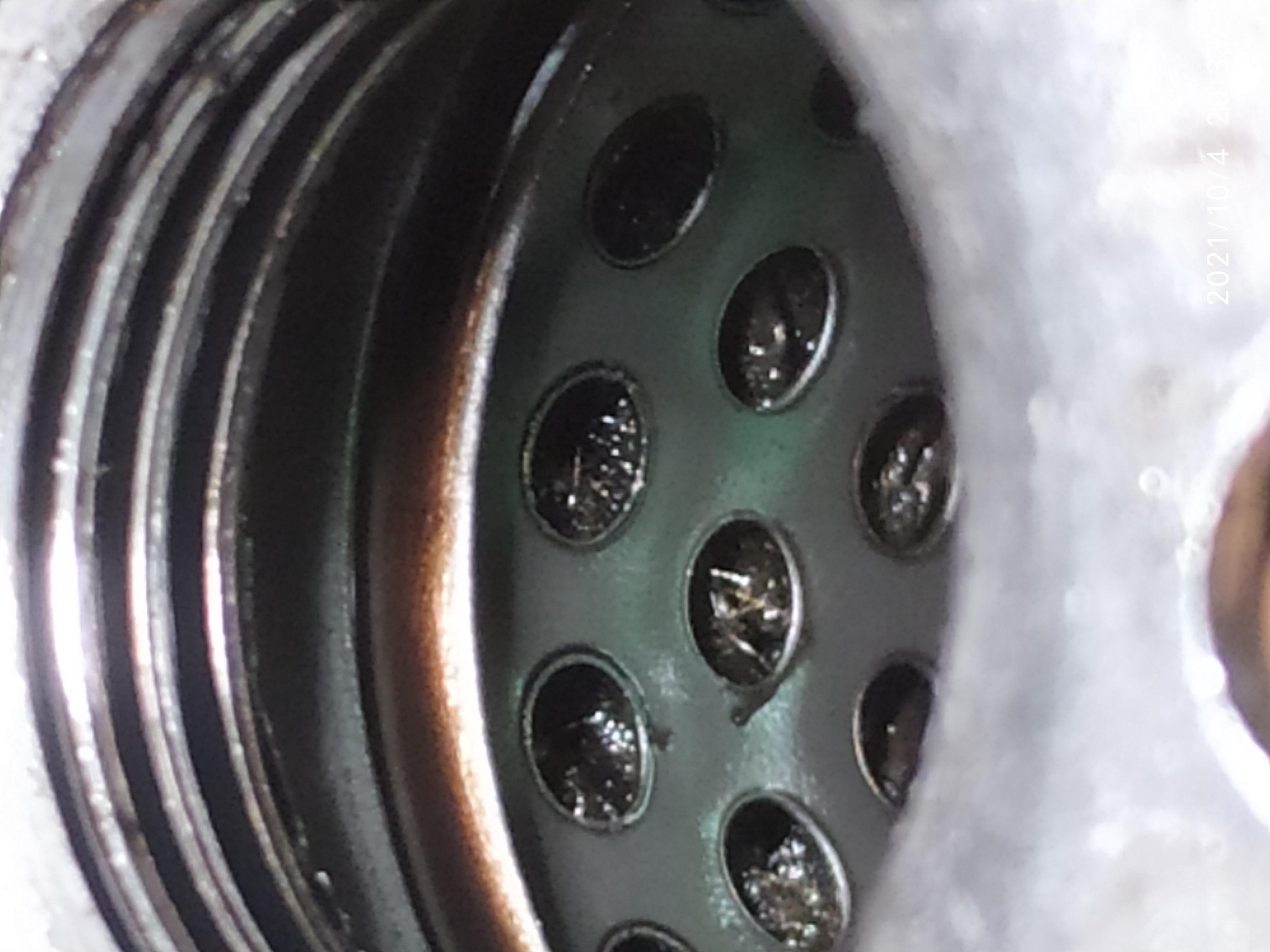

В ходе сравнения фильтров моим родственником была выявлена металлическая стружка на масленом фильтре (сначала родственник подумал, что внутри есть ещё металлическая сетка). При этом делалось ТО0 у дилера на 4 тыс. и вот эта самостоятельная замена масла на 9 тыс. пробега.
Инфа со слов родственника. К своему стыду никогда фильтры не разглядывал, в интернете инфы полно и то, что это нормально, так как именно для этого фильтр и нужен, и то, что это не норма.. В общем на дизеле это нормально? Это продолжается в течении какого-то пробега или всегда?

Сообщение от Madi Посмотреть сообщение
если я правильно рассмотрел фото, то это выходное отверстие (там где резьба) то есть тогда стружка у вас давно в моторе(ну если это стружка)
Для кого-нить рейнджровера supercharged на V8, которому под сраку хорошенько давали - нормально, у нас - нет.

Если там реально стружка то это не нормально для любого мотора.даже камазавского или Кразовского
даже для стучавшего мотора наличие с этой стороны фильтрующего элемента стружки нонсенс...
АкадемеГ в своём свеженьком SVR ковырял - сильно не печалился
Вы абсолютно правы. В общем ложная тревога. Доехал я до родственника. Распилили фильтр. Грязная часть внешняя, на внутренней нет никакой стружки и грязи, просто так смотрелось чёрное масло на ёлочке. На внешней части фильтра при растирании пальцами некоторые частички чувствуются. Но вообще не критично. ]
