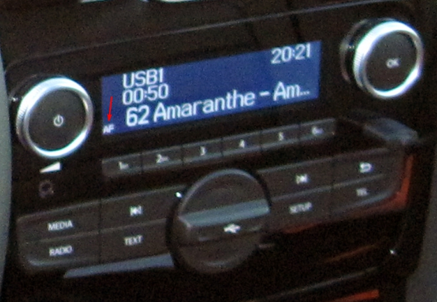

Подскажите пожалуйста по штатной магнитоле вот такой. Может это и не глюк...
1. Что значит пиктограмка AF, и как она отключается включается?
2. Я слушаю мп3 с флэшки через центральный USB-порт. Почему треки начинаются не резко, а с фэйдинов? Особенно заметно в слитных треках. Идёт резки обрыв, микро пауза и нарастание громкости в течение примерно секунды. Можно ли как-то избавиться от этих нарастаний громкости?..

1. Пиктограмма AF говорит о включенной функции RDS "Alternative Frequencies". Работает так: едете, слушаете радио "Голос Адис-Абебы", въезжаете в другую область, где эта радиостанция вещает на другой частоте. Радио должно автоматически перестроится на эту частоту, чтобы Вы могли слушать любимую радиостанцию. Включить-выключить нужно искать в настройках радио.
2. "Fade-in" как отключить не знаю. В настройках не попадалось. Возможно только через прошивку.

На фотке AF горит в режиме входа USB1, он флеху слушает, значит к RDS вряд ли имеет отношение... ну или глюк мафона, который индикацию режима радио не отключает в режиме юсб...
Автору вопроса посоветовал бы для начала покурить мануал магнитолы... у меня другая... ну или если лень - полазить по SETUP на магнитоле, всё что относится к радио, RDS, аудио, юсб и т.п...
ПС Может это означает какой-нить "принудительный" AF, ну то есть установлен режим AF, слушалось радио, сигнал был потерян, новый не найден, мафон руками переключен на юсб, но радио продолжает сканировать эфир и если вдруг снова поймает последнюю станцию по RDS, автоматически переключится на радио... как предположение...

Не, автоматом на радио с юсб точно не переходит. В мануале нашёл всего одно упоминание о буквах AF, в алфавитном указателе вот такое: "отслеживание частот AF-RDS ... RUS.19". Перелистываю на стр.19, и там уже этих букв нет... Хотя может быть это о них? Сегодня попробую отключить обновление FM-списка, посмотрю, исчезнет ли AF...
С фэйд-инами всё-таки хочу побороться...

В меню настроек радио у меня вообще оказалось только 2 пункта:
– «Дор. сводка»
– «Обн. FM-списка»
При нажатии на 2-ой, просто обновляется список станций (по крайней мере так пишет система) и всё, никаких отключений AF не предусмотрено... Предательская пиктограмма AF продолжает светиться...(
Про фэйды даже не гуглигтся...(
Буквы AF побеждены! В режиме "радио" переключаем кнопками настроенные на них радио станции. У меня из 12 станций 4, на которых эти буквы гаснут (предполагаю, что они не поддерживают авто переключение частот передачи сигналов данных программ). И если в этом положение перейти в режим "медиа", эти буквы так и остаются потухшими...)
