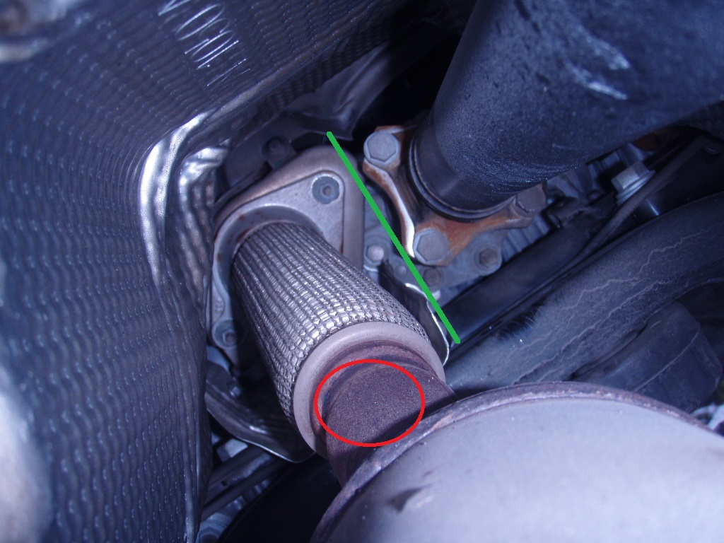

Вернемся к истокам:
Сообщение от dimaxa Посмотреть сообщение
Не хватает перегородки между карданом и глушителем. Нужно будет сделать, чтоб не греть смазку в крестовине.
Можно просто глушитель в этом месте обмотать термолентой
обматывать надо порядка 15-20см то, что напротив крестовины .
Сообщение от quq Посмотреть сообщение
Там гофра, вот она и выгорит, если термоизоляция не успеет осыпаться
Она что из бумаги?? там максимум температура 150*с ну подымется за счет ленты внутри еще на 50*С
Тогда зачем от 150*с изолироваться?
Быстрый поиск ...
нигде не сказано про Дастер, только порядок температуры на выходе ДВС - более 600*с.
Теперь про баранов передня крестовина на фото (мой Дастер):
Зеленым - предложение dimaxa.
Красным - не однократно наблюдал нагрев до темно вишневого цвета.
Гофра на фото штатная, как минимум трех слойная, учитывая сетку (я ее ремонтировал).
И если ее удастся укутать теплоизолятором то она точно вся прогреется градусов до 600*c минимум.
ViBer, в чем я не прав? У вас есть приборные измерения температуры выхлопа <200*с для ДВС Дастера? Тогда срочно оформляйте патент на свой ДВС с таким циклом Карно.

По умолчанию Re: Карданный вал - ремонт/замена крестовин/подвесного
Если сделать как нарисовано зелёным, то экран отвалится, ибо от вибраций сделает трещину в месте изгиба и сломается. Крепление должно быть твух-точечное. И внизу и вверху. Можно на клёпки.
Я когда тащил 100 км ниссан лиф, а он на рекуперации очень тяжело тащится, скорость была 40-60 км/час, обороты 2500-3000 и 3-4 передача, так вот когда остановились отцепляться, до насадки глушителя нельзя было дотронуться, как она была разогрета, представляю что было там в месте обведённым красным, по любому смазке в крестовине было бы не хорошо.
Как-то так, мне нравится.
Для Дастера нет. Я его купил чтоб ездить, а не реконструировать.
У меня например на выходе из коллектора стоит газотурбинный двигатель, который забирает основное тепло газов . Потом как часто вы ездите с максимальной нагрузкой?? чтоб на 6ой передаче и тапка в пол с оборотами близкими к максимальным (это когда выхлопные трубы светятся). Да и чего проще не верите мне возьмите пирометр и проверите может там действительно 600*С. Вы теоретик , я практик.

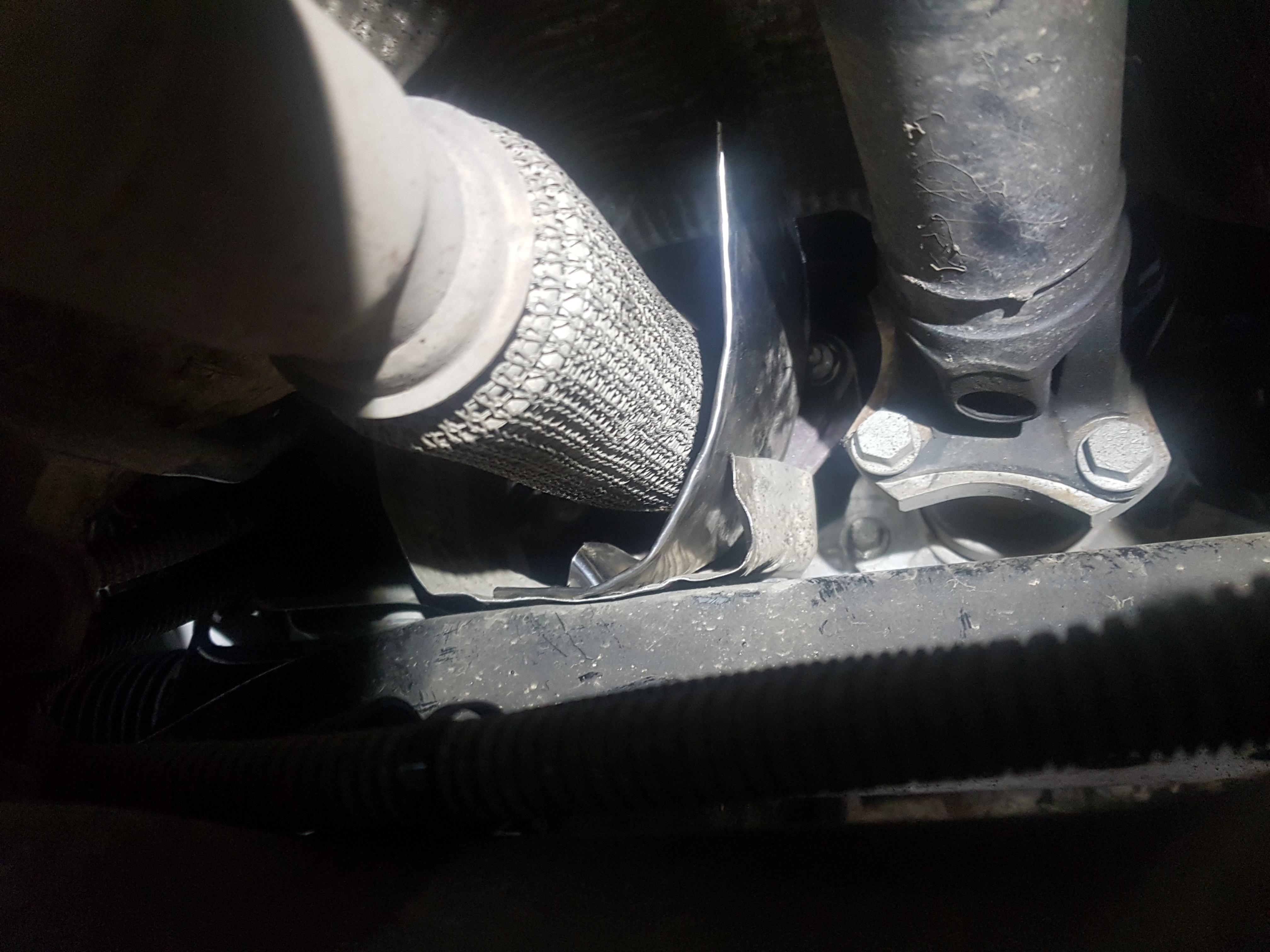

В общем намотать термоленты на глушитель не получилось, чтоб красиво было надо снимать. Пока проводил снизу причиндалы от Вебасты, чтоб второй раз не поднимать сделал экранчик на скорую из подвернувшего кусочка нержавейки. Закрепил просто штатным болтиком который крепит заводской экранчик. Не дребезжит, покатаюсь отпишусь.
Заодно проверил чехол на задней крестовине 17ткм полет нормальный.

Сообщение от ViBer
Интересное решение, нагреть не просто,высокой теплопроводностью не отличается.

Старый 20.11.2021, 22:43   #2970
bubba
Читатель
Аватар для bubba
Онлайн: bubba вне форума
Был(а): 05 июн 2025 23:17
Адрес: Резиновая
Вот почему не надо сразу выбрасывать "убитые" термосы из нержавейки, могут пригодиться)))

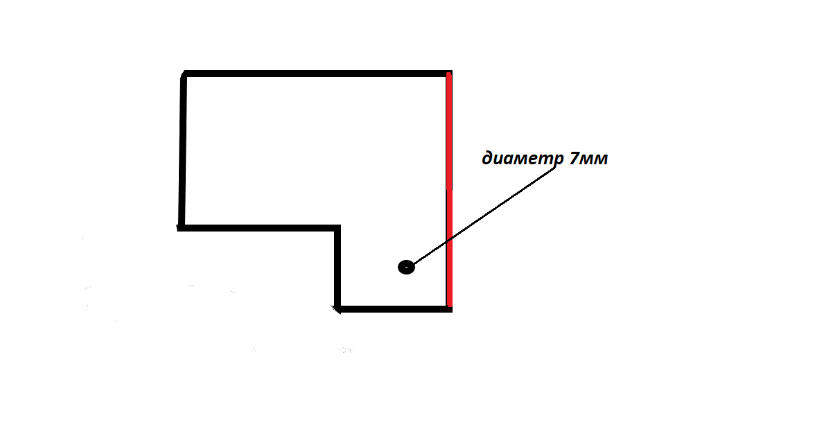

если кто решится повторить ,то рисунок внизу, к сожелению размеров не снимал, все по быстрому делалось, просто попробовать . Для установки надо иметь болтик на М6*30мм и кузовную шайбу диаметром 15мм. Красная линия завальцовка.

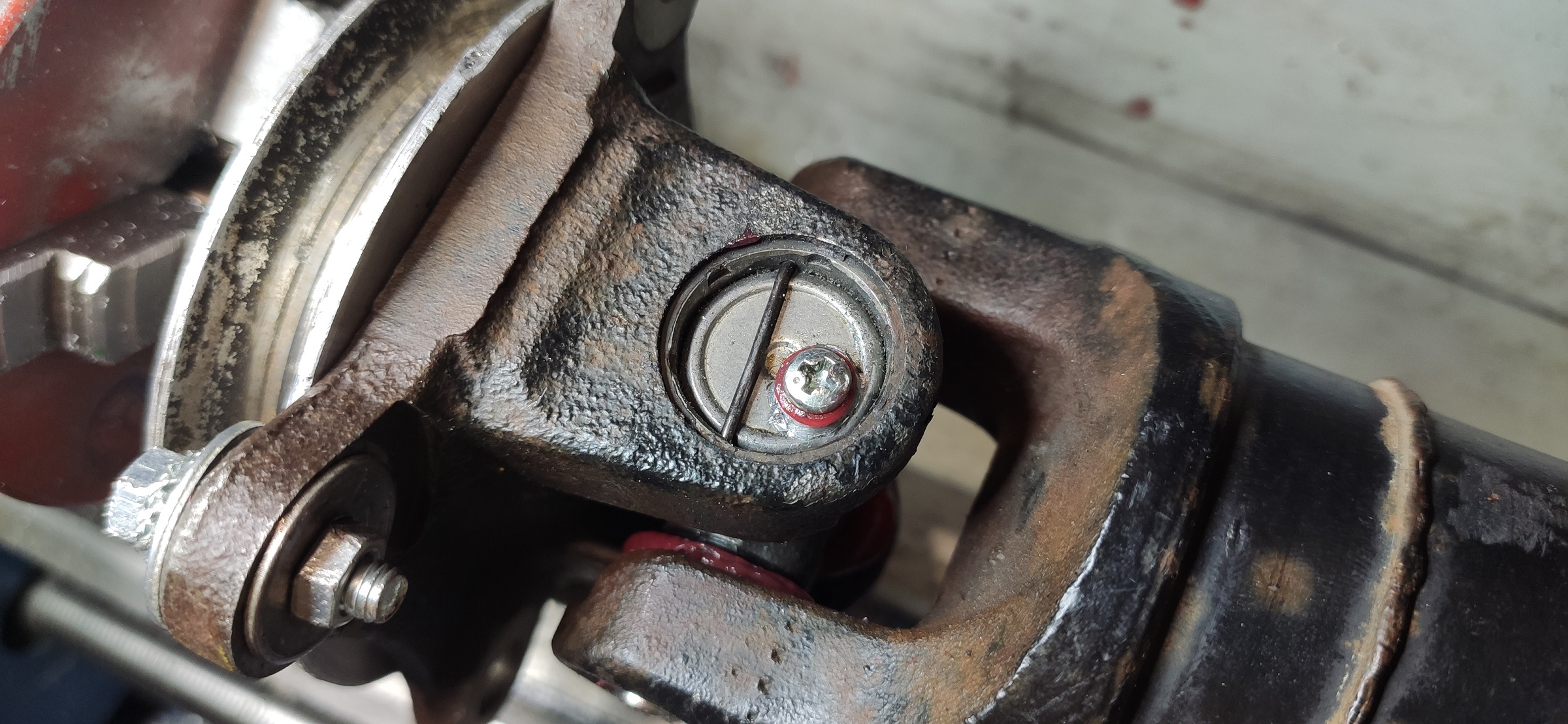

В общем промучившись вчера пол дня, с вальцовкой со стороны чугунного фланца, сделал стопор стаканчика пружинной проволокой 1 мм, установленной в глухие отверстия.
Чугуняка крошится, сначала вроде видно кернение, но стоит подковырнуть отверткой, отламывается, вообще не держит нагрузку, крошится. Поэтому пусть будет так.
Впереди лечение шлицевого люфта.

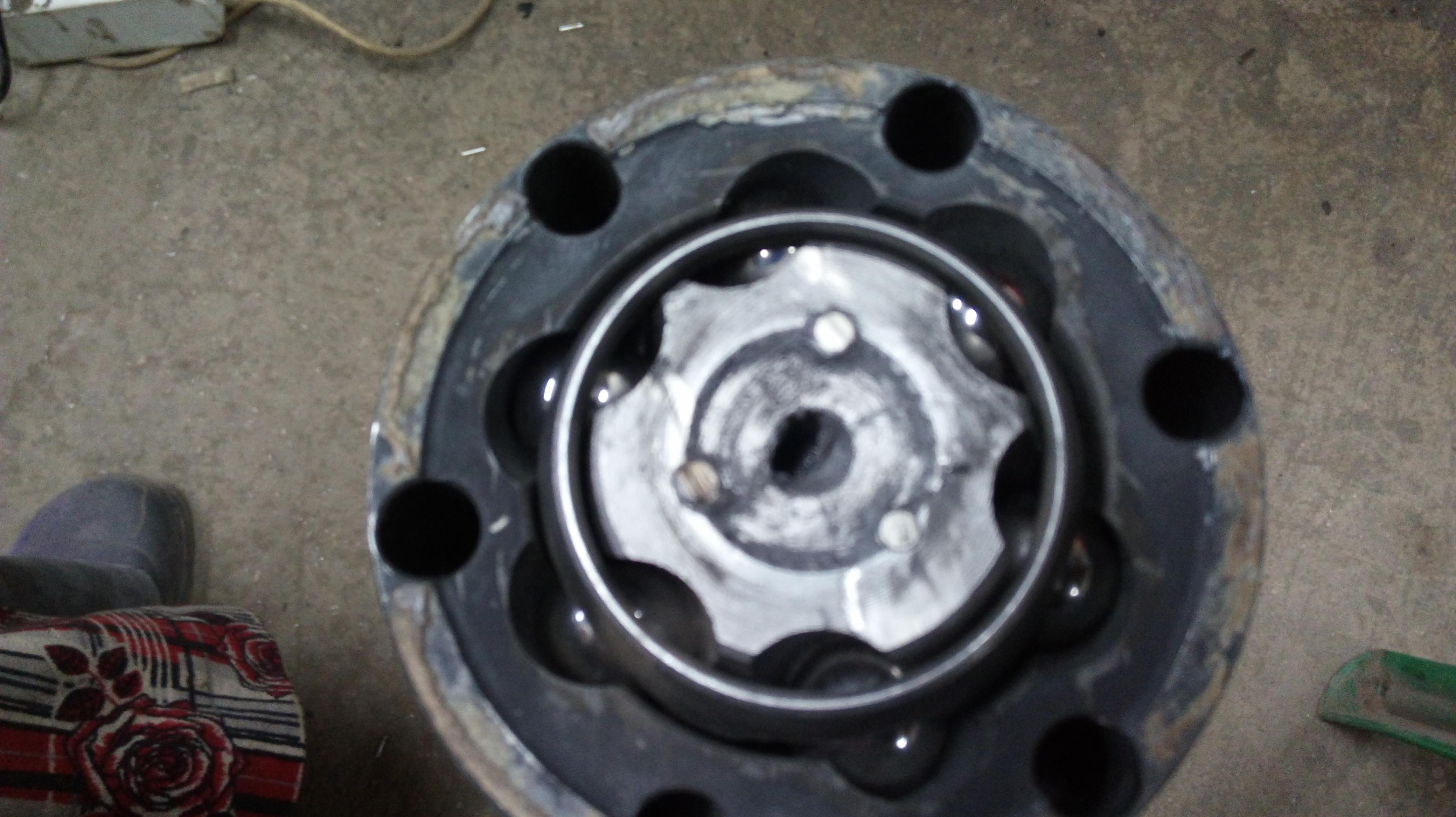

...Мда.....LOCTITE®
648™ предназначен для склеивания
цилиндрических деталей. Перевожу на русский язык.То есть,данная химия предназначена для устранения зазоров,как если бы у Вас провернуло на валу подвесной подшипник,то есть,если бы у Вас между валом и внутренней обоймой подшипника был зазор!Химия выбрана не правильно!Тут можно было бы попробовать химию для восстановления неподвижного шлицевого соединения и то под большим вопросом.Я, в свое время, восстанавливал так неподвижные шлицевые соединения,все работало отлично.Но тут немного другой случай.Нечто подобное я решал на мерседесе ML,передний кардан.Фото прилагаю.Труд огромный.Но это мерседес,а не дастер.Машина моего друга.Весь клей,в итоге, окажется в шрусе.Ваш энтузиазм похвален конечно,особенно хоум видео!Но не более.Ваш кардан я бы повесил на стену,какие говна,Вы о чем???Если все таки надумаете ставить,катайтесь один.По завершении ремонта проверьте на биение и нормально завальцуйте пыльник шруса,коль оставили родной,металлический.

Сообщение от kardanremont
помню не точно, но вроде как ты до этого в этой теме писал, что такие соединения для восстановления мажешь двухкомпонентным составом с наполнителем из ферросилиция? Почему тогда "под большим вопросом", нет статистики что-ли?

Сообщение от kardanremont Посмотреть сообщение
...Мда.....LOCTITE®
Если быть точнее то "Основные области применения - фиксация шестерней, звездочек и т.п. на валах коробок передач, а также роторов на валах электродвигателей. LOCTITE® 648™ обладает высокими
прочностными характеристиками"
На видео видели размер зазора, не думаю что его выдавит. Да же если и попадет в шрус, это не стружка металлическая.
В общем что спорить, эксплуатация покажет
