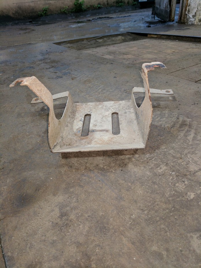

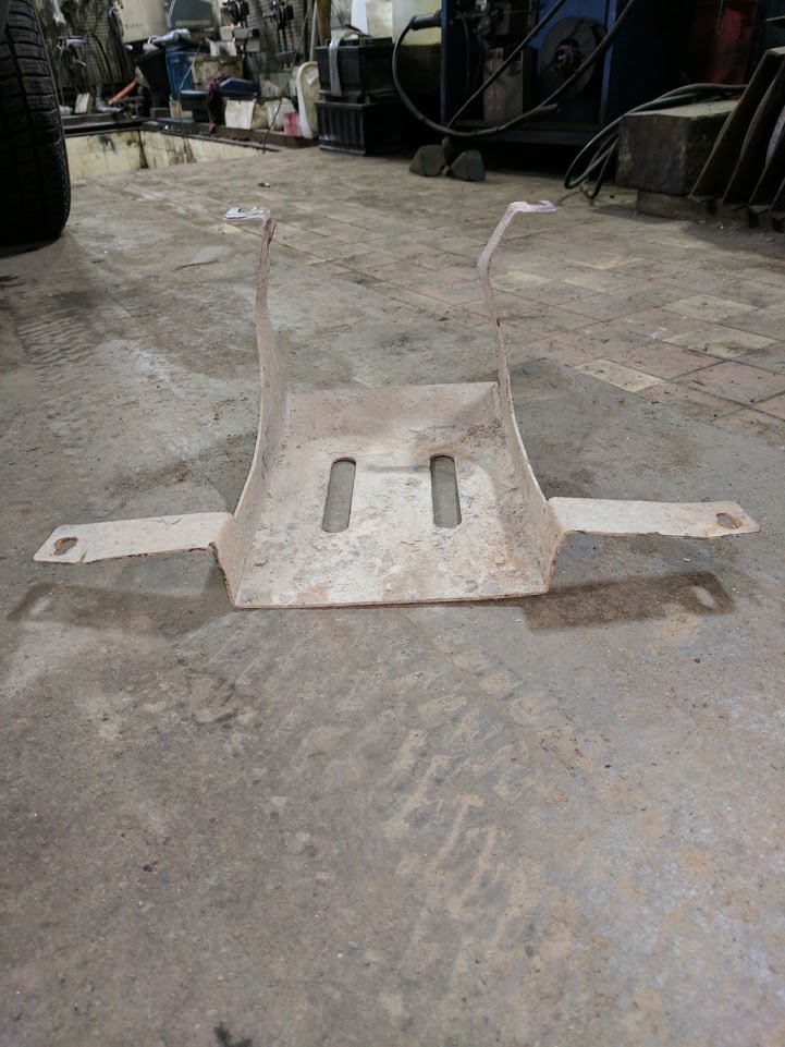

Сообщение от bbadmin Посмотреть сообщение
1. вопрос не для этой темы. можно и в личке спросить, а то и в доп.оборудовании
2. будете смеяться. Эту защиту я приобрёл ещё в 2012г и так все эти годы и переставляю её с одной машины на другую, уже на четвертую. Вещь редкая, цены не имеет. много раз правилась таким тонким инструментом, как кувалда. исполнена из стального листа, сложенного в некую пространственную конструкцию. То, что она не очень толстая, достаточно важно.
В результате, когда ею с размаха наезжаешь на валун посереди колеи, она мнётся, принимая энергию удара в пластическую деформацию своих стоек, но не кузова (пола) машины.
раз пошла такая пьянка....
Пусть модераторы перенесут эти три сообщения в нужную им тему.
Вот фото моей защиты, сделанное еще в 2017г.
с тех пор ее не раз снимали и рихтовали.

По умолчанию Re: Круиз-контроль на дизельном дастере 2021
Это защита чего? По форме, вроде, редуктора напоминает, но крепления сзади другие.
Да, чего-то не в тему разговор съехал, это ближе к допоборудованию.
