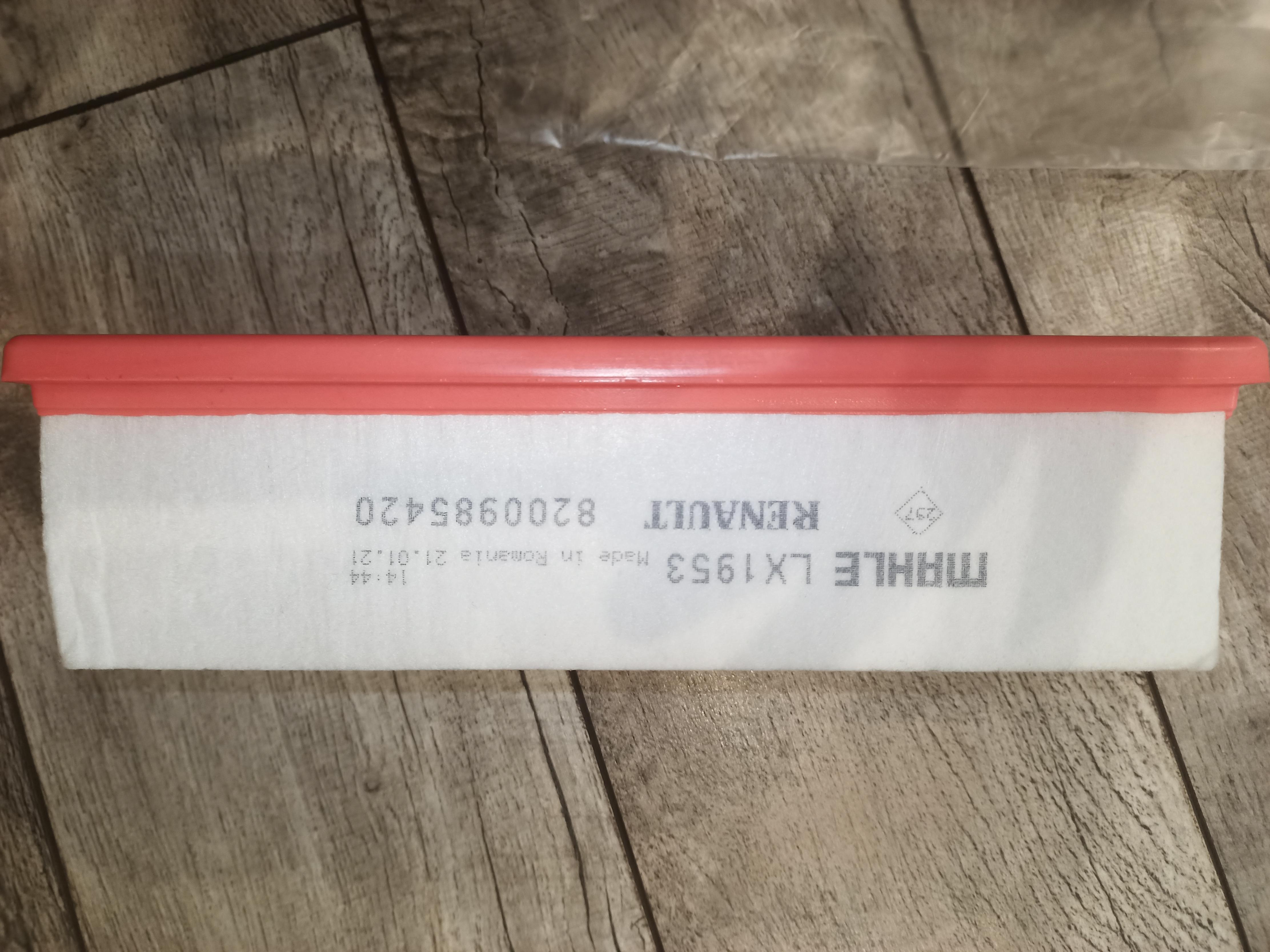

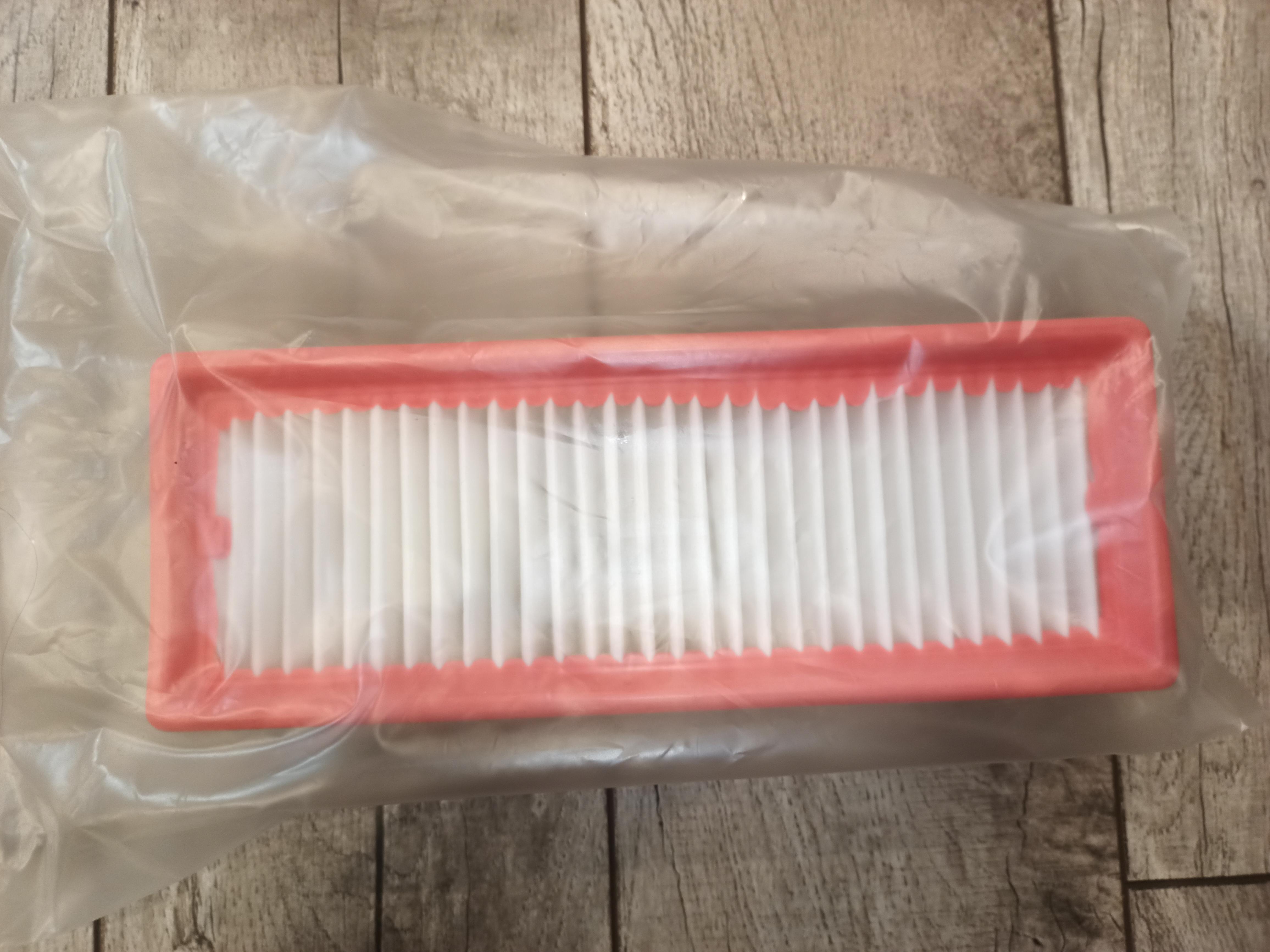

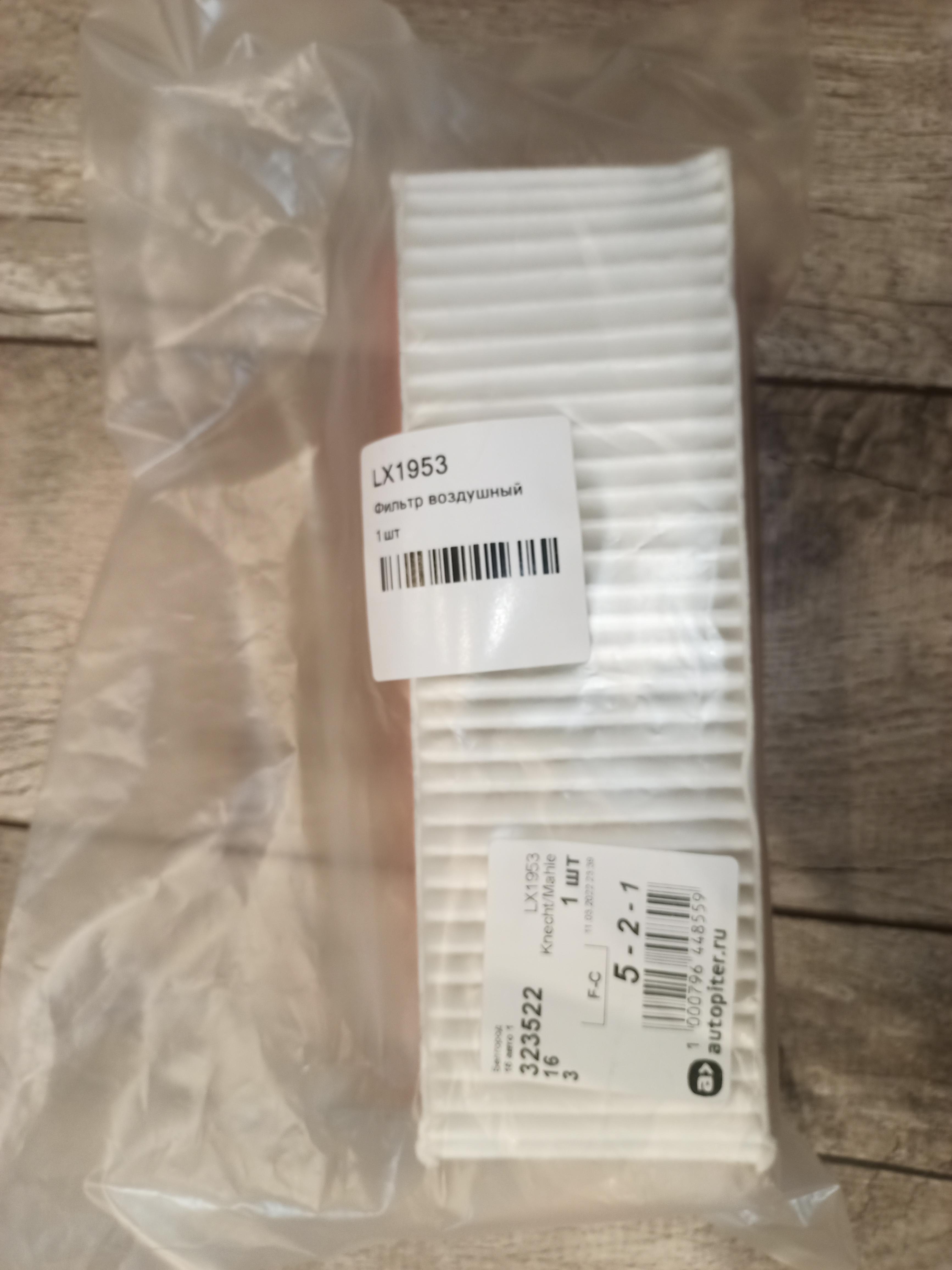

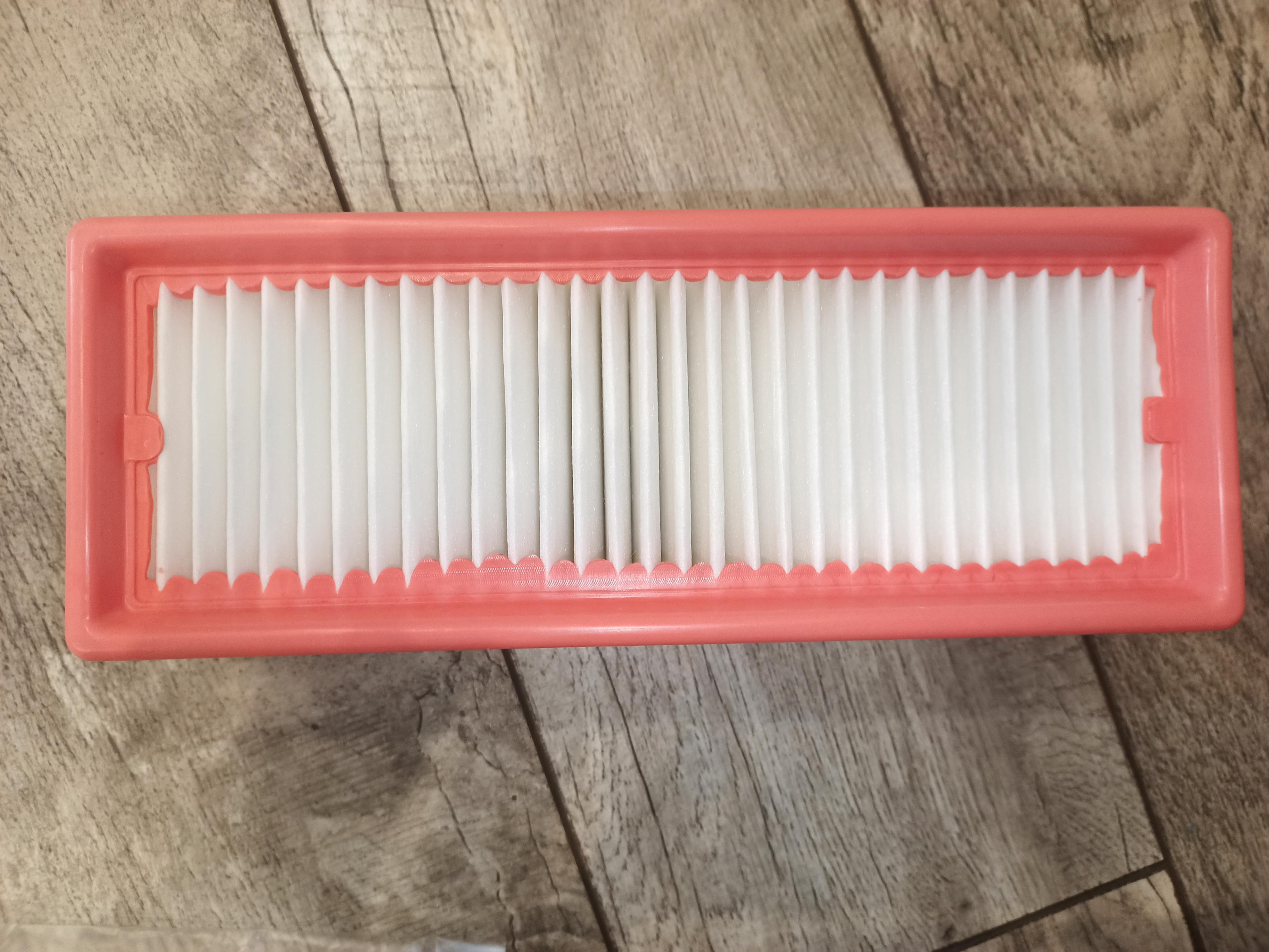

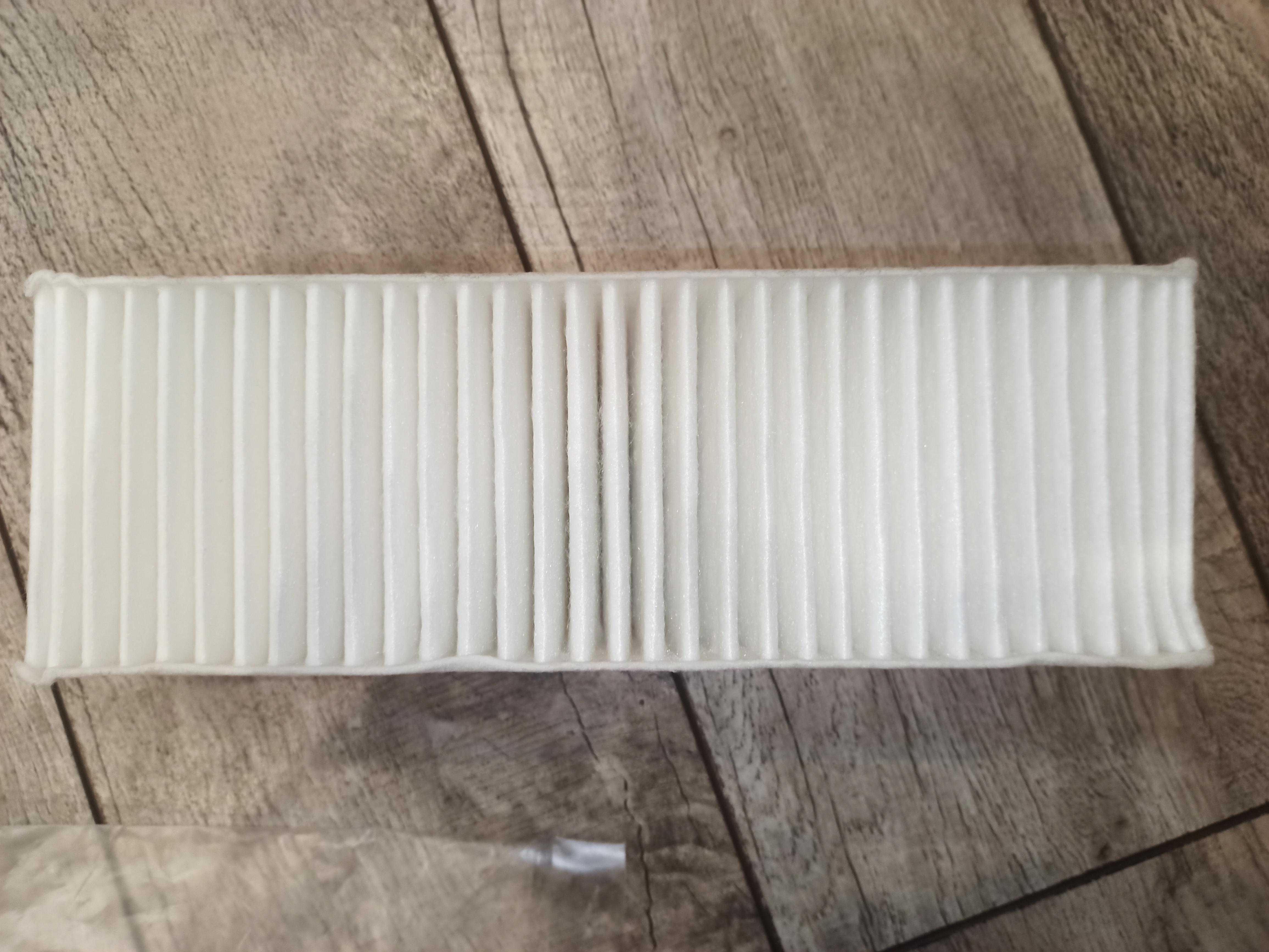

От такой румынский Кнехт прислали в этот раз  Хотя за 350р на большее и не надеялся. В целом и великих-то
претензий нет, вполне годный фильтр, поставлю.

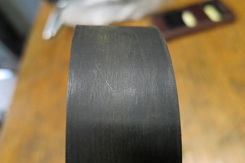

Нет, по регламенту-4 года.
Я сменил ремень через 9 лет, и он был в идеале
Как видите, нет ни трещин, надрывов, отслоений.
Но я его мониторил на 5-м, 6-м, 7-м годах, это не так сложно, первый раз без опыта займет около часа.
И на трех основных дастеровских форумах случаев обрыва заводских ремней за последние 10 лет не припомню.
Про автоматическую коробку не скажу, в угловом и заднем диффе масло сменил разок за это время.

Спасибо👌👍 А как мониторить, мне в сервисе сказали, чтотдаже при снятой крышке ремня особо не видно, видно только наружнюю часть, а внутрюнние зубцы все равно не увидить, или просто треп лентяев, не хочущих заморачиваться?

Все видно, крутишь колесо на механике, или болт коленвала с автоматом и смотришь весь ремень

Через 9 лет - это здорово!
На каком пробеге?

63 т. км.

Да все отлично видно, спасибо большое, буду смотреть значит👍
---------- Добавлено в 22:48 ---------- Предыдущее написано было в 22:46 ----------
А ремень реально в хорошем состоянии, 15000км еще прошел бы без напрягов.

Думаю, он бы и 30 т.км. еще легко прошел при моей тепличной летне-отпускной эксплуатации с минимумом запусков, когда, собственно, и идет основная нагрузка на ГРМ, особенно, на морозе.

Друзья одноклубники, подскажите пожайлуста такой вопрос, владею Дастер рестайлинг 2016 года рождения 2.0 А.Т. Пробег 55000км, я второй владелец, купил с пробегом 30000км 1.5 года назад, подошло 5 Т.О и задумался я о замене ремня ГРМ, ремень по регламенту меняется на 90000км или через 3 года после рождения авто, что раньше наступит, машина ездила до меня мало и я не так много наездил, агрессивно особо не езжу, в эстримальных условиях не эксплуатировал, столкнулся со многими мнениями кто говорит меняй, некоторые мастера гаражники советуют до 90000км не трогать, говорят, что он там еще в идеальном состоянии, подскажите кто как считает, может у кого опыт какой есть в этом вопросе, такой же вопрос о замене масла в коробке и мостах, стоит ли менять или ждать нужного пробега? Заранее спасибо за ответы, прочту все мнения.
Я поменял ремень на пробеге 40тыс и 6 лет. Зря я это делал, фигня про возраст полная- ремень был в идеале

Менял комплектом, или только ремень?

Полный комплект+ ролики и ремень навесного (1 ролик не поменял, новый был кривой).Все снятое было в идеале
