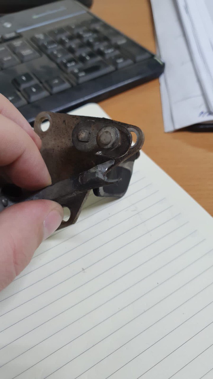

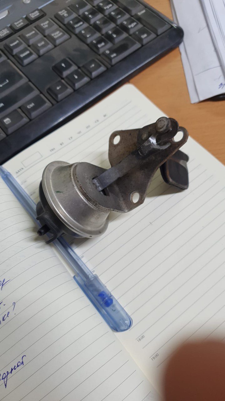

Народ, немного развлеку вас)
Дизель 2018г, пробег 200300 км. Мотор был чипован от АДАКТа на пробеге 10 000км. Сажевый включен, ЕГР отключен. Физически ЕГр не отключали. Лукойл Люкс 5w40
Неделю назад ездил НН-Питер-НН с прицепом.
Туда ехали без тента, температура была -15...-26 расход 10,5л/100км при скорости 110 км/ч на круизе.
Назад прицеп загрузили так, что колеса были просевшие с давлением 3 атм. https://www.youtube.com/watch?v=1e-fOTk_nm4
На обратной дороге расход был 10,2л/100 км. Ехали так же 110 км/ч по платными и ЦКАДу.

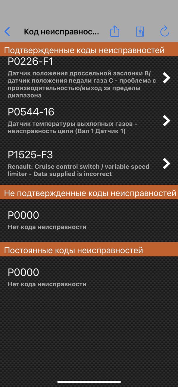

На обратной дороге, после 700 км от Питера, загорелась желтым пила и перестал включатся круиз. Несколько раз она пропадала и я ехал на круизе, но через минуту опять загоралась. Минут через 30 загорелся чек.
Тяга, расход и динамика не изменилась. Ошибки прикрепил.
Доехал нормально, отдал в сервис к знакомому.
Сказали, что отвалилась перепускная заслонка егр 7701478957 ( стоит она как чугунный мост )) )
Что посоветуете делать?

Сообщение от TiM*
https://baza.drom.ru/novosibirsk/sel...ery=7701478957

Re: Новый dCi о 109 коняках!
Если егр не работает то толку от этой заслонки? По идее если правильная прошивка то и чек не должен был выскакивать. У меня вообще все это удалено, вып коллектор заглушен стальной пробкой под хомутом, шланги теплообменника заглушены пробками, место клапана егр заглушено трубкой по моему 35мм но точно не помню, так как если оставить просто отключенный клапан то турба через него продавливает. слышно что шипит аж пипец  Зато места сзади мотора появилось море!
Или отдай нормальному мастеру сделают эту тягу и даже усилят, запаяют или приварят (варить видимо сложнее там же мембрана) а бронзой могут запаять и будет норм!

Сообщение от TiM*
Датчик температуры ОГ всё-таки сопротивлением не обладает, т.е. ПОМЕР и требует замены. 226405227R, я могу 13520 руб и срок ПН-ВТ следующей недели
Заслонку решили заварить наглухо

Сообщение от TiM*
Я делал обманку советский резистор 2Вт сопротивление от 150-350 кОм, потом просто купил новый что бы температуру через елм смотреть
Если точно узнать то на драйве была статья про обманку,если надо то найду ее гдато лежит в гараже, точно сопротивление посмотрю.
---------- Добавлено в 19:39 ---------- Предыдущее написано было в 19:21 ----------
Нашел тему на 2кОм обманка!
мер у меня датчик выхлопных газов, пока заказал пока везли ,ездить с горящей пилой раздражает, обрезал разъем поставил резистор примерно 2 КОм -обманку, сбросил ошибку ,пила погасла, Хоб драйв показывает температуру 383гр.
http://www.dusterclubs.ru/vb/showpos...ostcount=16504
