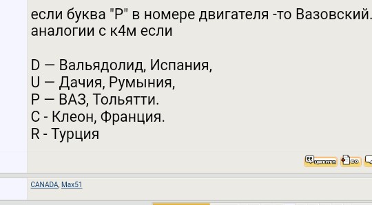

Ребят , у кого новый движок 1.6 117 л.с, две форсунки на цилиндр(Дастер 2)
Гляньте плиз в птс , на номер движка.
Интересно , кто делает его. А то закрались подозрения , вдруг с европы стали их возить )
Вот , начало номера движка , если с "Р" , то это российской сборки двиг.

На новых ДАСТЕР форсунок по одной. Однозначно.

114 л.с. по одной ,
а 117 л.с. , ходят слухи что две.

Присоединяюсь к этой просьбе. Непонятный двигатель, информации - 0, ставят только на Дастер-2, всё остальное (Аркана, Каптюр, Логан-Сандеро, Веста) выпускается с прежними моторами 114-113 л.с.

Слухи не подтверждаются. Двигатель 117 л с по прежнему "Р", форсунки по одной.

Форсунка одна. На движке буква Р
